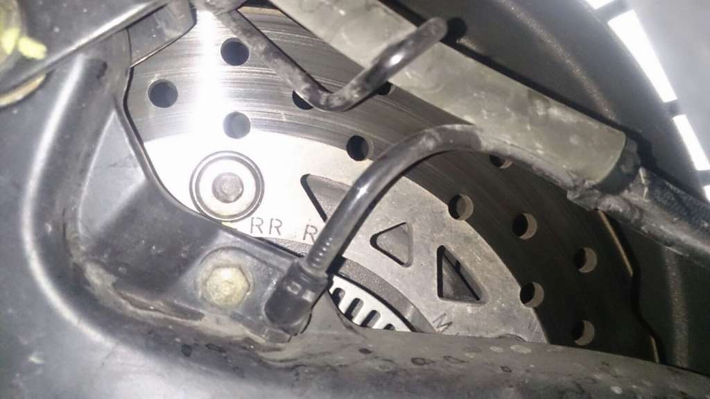

CUCUIBIZA Publicado 22 de Febrero del 2016 Compartir Publicado 22 de Febrero del 2016 Rueda dentada, aunque se entiende, se llama rueda fónica. Y también lleva en el disco trasero, y lleva otro sensor. Aquí puedes ver una foto, la verdad que cuesta más verlo. Enlace al comentario Compartir en otros sitios web More sharing options...

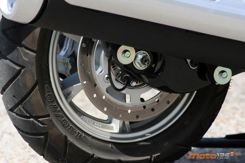

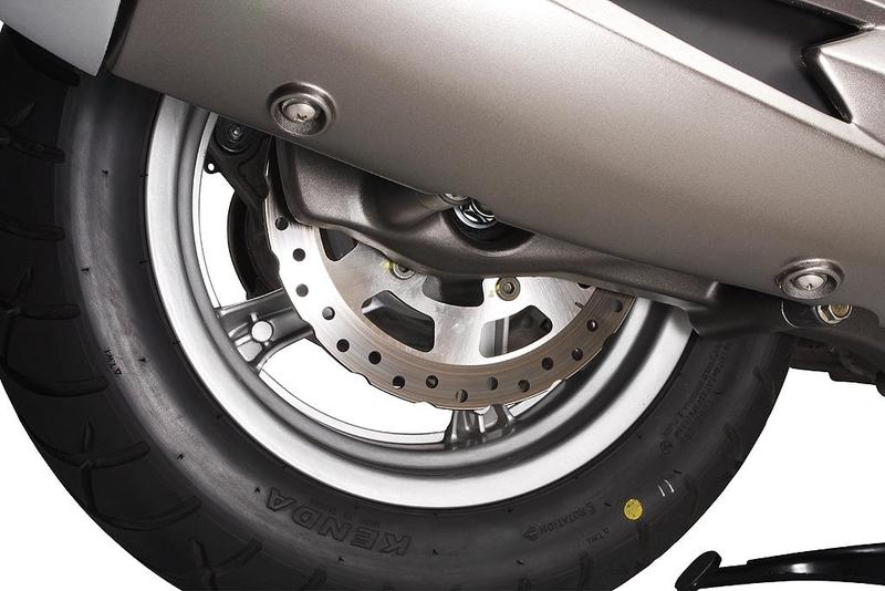

Nicas Publicado 22 de Febrero del 2016 Compartir Publicado 22 de Febrero del 2016 Haber, si en el disco de freno trasero no lleva el disco Fonico (disco con ranuras)es que ese modelo no tiene ABS Enlace al comentario Compartir en otros sitios web More sharing options...
Nicas Publicado 22 de Febrero del 2016 Compartir Publicado 22 de Febrero del 2016 Con ABS. Sin ABS Enlace al comentario Compartir en otros sitios web More sharing options...

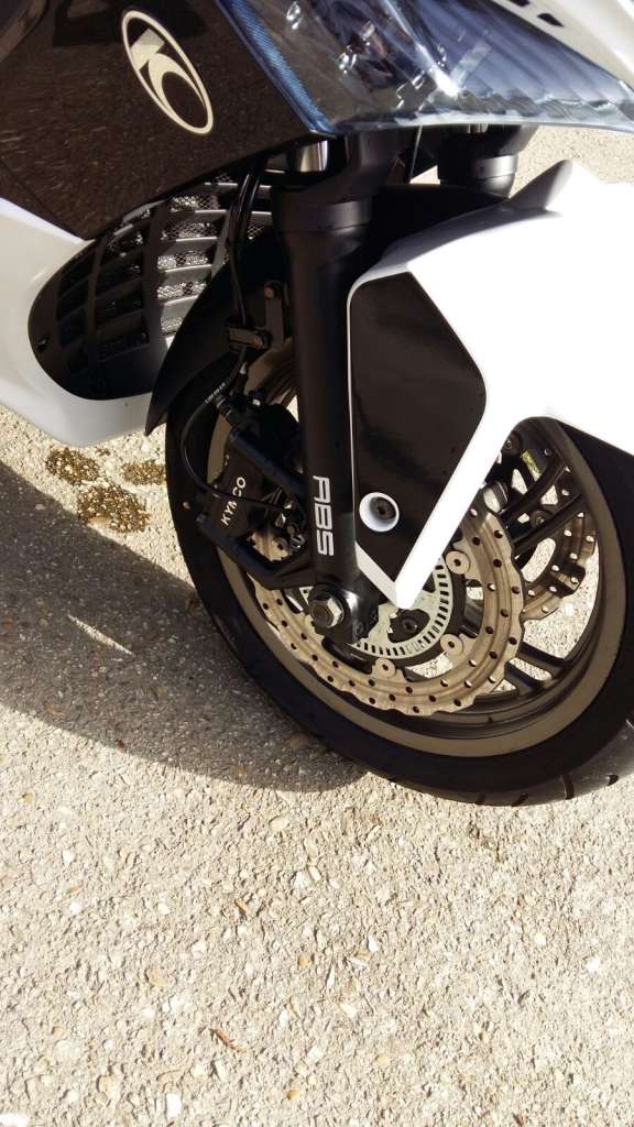

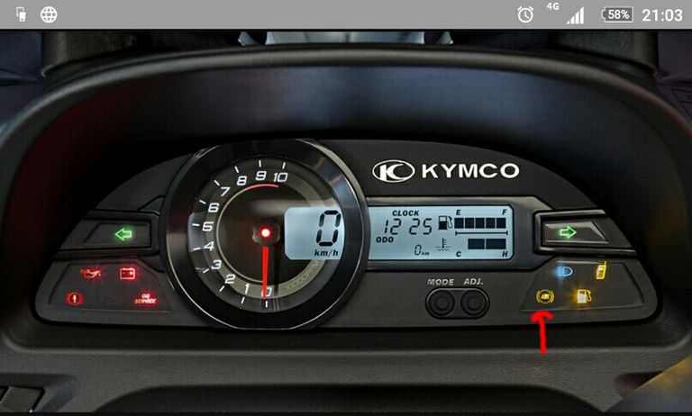

CUCUIBIZA Publicado 22 de Febrero del 2016 Compartir Publicado 22 de Febrero del 2016 Efectivamente, en la rueda delanteras lo llevan todas porque tanto vale para el ABS como para el sensor del velocímetro, pero lo que decía gilete10 era que en la trasera no veía el disco fonico, entonces eso es porque ese modelo no tiene ABS Ok. Perdon no e visto tu último mensaje, cuando e enviado el último mensaje me e quedado sin batería y se me a apagado el teléfono, creia que el sabía que era un modelo con abs, siempre mejor explicarlo todo bien. También decirle que en las barras delanteras pone abs, lo puede ver en mi foto, pero la mejor prueba es la luz que sale en el cuadro de abs, cuando enciende la moto se queda encendida, y cuando empiezas a andar se apaga, también la prueba del disco. Ojo con una cosa que puede liar, hay gente que les pone unas pegatinas de abs sin serlo. Un saludo Aqui la luz del cuadro Enlace al comentario Compartir en otros sitios web More sharing options...
