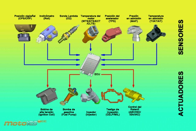

CUCUIBIZA Publicado 26 de Febrero del 2016 Compartir Publicado 26 de Febrero del 2016 Si son sensores y actuadores lo que fallan si, sistema de carga e inyección también, pero hay muchas cosas que no marcan avería. Si, esperemos que tenga suerte. Esto es lo que suele marcar avería en las super dink, a parte sistema de carga http://www.forokymco.es/index.php/123-mecanica/404018-no-me-carga http://www.forokymco.es/index.php/123-mecanica/433901-testigo-de-bateria Enlace al comentario Compartir en otros sitios web More sharing options...
