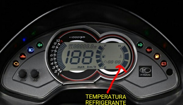

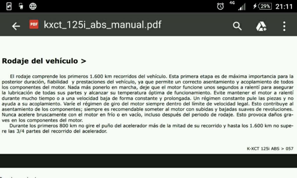

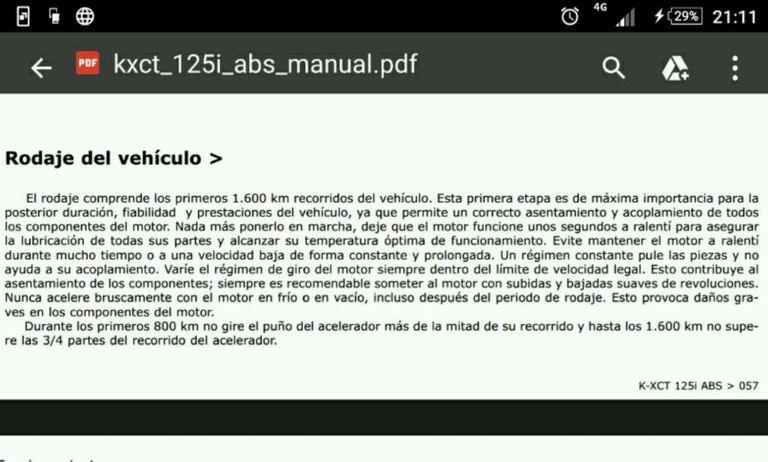

CUCUIBIZA Publicado 19 de Febrero del 2016 Compartir Publicado 19 de Febrero del 2016 CUCUIBIZA for PRESIDENT!!! Muchísimas gracias cucu!, La verdad que tengo muchísimas ganas de tenerla... haré lo que comentas. Cuando dices al relenti, te refieres a que la encienda, me prepare el cascoo... los guantes... chaqueta, no? que se vaya preparando a eso te refieres? y después que la moto hasta los primeros 500 km no pase de 6000 revoluciones . LOGICAMENTE EL MARTES ME HAGO UNA FOTO CON MI NIÑA (como me oiga la parienta me cruje jajajajaja) Gracias a todos chicos! Buenas noches. Aquí te pongo por si no lo as visto lo que dice el fabricante y pone el manual del rodaje de la moto Aun sin haberlo leido yo nunca coincide con lo que te e dicho. El rodaje y la primera revisión es importantisimo para el futuro de la moto Veras que te dice dejar en relentin antes de empreder la marcha, aunque pone unos segundos, de seguido pone hasta que coja temperatura, es decir como hemos dicho, como mucho 2 minutos, mas de hay no. También como e dicho, no darle y subirla muy altas de rpm con el motor frio. Y veras que te recalca ir cambiando el régimen de revoluciones, como e dicho eso es importantisimo. Veras que te pone que a partir de 800 kms puedes darle a 3/4 de gas hasta los 1600 kms, aqui es mejor que esperes a que hagan la revisión de los 1000 para darle a 3/4 del gas, en la revisión te cambiarán filtro de aceite y pondran el aceite idóneo, es decir, es mejor esperar para darle un poco mas hasta después de la revision. Y como hemos dicho ya a los 1600 o 2000 kms ya puedes darle a tope, ellos ponen que a los 1600 kms esta terminado el rodaje, pero yo pongo el 2000 kms porque mejor esperarse un poco mas. Es decir, toda lo que te e comentado en el mensaje anterior es lo idóneo para un buen rodaje. Y siempre tratarla bien, cuidarla y presumir de maquina. Una cosa que quiero comentarte, aunque a lo mejor lo sabes es lo de las rayitas de temperatura que salen en el cuadro!!! Muchos se confunden, creen que es la temperatura del motor, eso no es la temperatura del motor, ni quiere decir que el motor esta caliente y podemos darle, eso es la temperatura del líquido refrigerante. Que ganas tendras que llegue el martes claro_que_si. No pasaran los dias, te veo mirando fotos de la moto por todos lados, mirando información, comentarios etc, etc.. A que no me equivoco!!!! Eso nos a pasado a todos, pero tranquilo que llegara el dia. Muy buen fin de semana paz_ Aquí la información Enlace al comentario Compartir en otros sitios web More sharing options...
