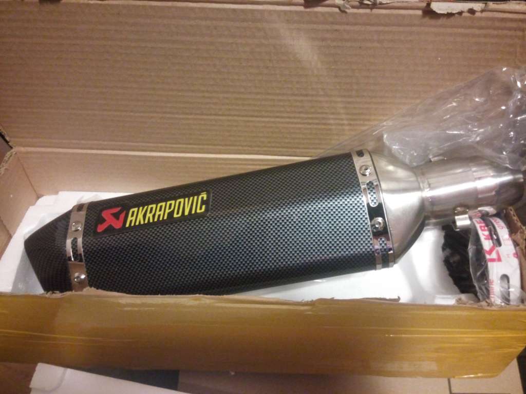

Patanegra Publicado 1 de Abril del 2016 Compartir Publicado 1 de Abril del 2016 Mirar lo que me ha llegado hoy!!! Me ha tardado sólo 15 días y sin aduanas, por 49,80€. Tardaré unos días aún en poder mirarmelo, pero ahora ya puedo ponerme al tema, no tengo excusas. Enlace al comentario Compartir en otros sitios web More sharing options...

elburgo Publicado 4 de Abril del 2016 Compartir Publicado 4 de Abril del 2016 Mirar lo que me ha llegado hoy!!!Me ha tardado sólo 15 días y sin aduanas, por 49,80€. Tardaré unos días aún en poder mirarmelo, pero ahora ya puedo ponerme al tema, no tengo excusas. [attachment=40488]IMG_20160401_125702.jpg[/attachment] Hola compañero,es el corto o el largo?aqui hay una moto con el corto y es un escandalo lo que suena,se lo a tenido que quitar. cerveza_ Enlace al comentario Compartir en otros sitios web More sharing options...

Patanegra Publicado 4 de Abril del 2016 Compartir Publicado 4 de Abril del 2016 Este que he comprado es el corto.Mide 38 cm en total. Estuve buscando el largo y no lo conseguí.... Enlace al comentario Compartir en otros sitios web More sharing options...
