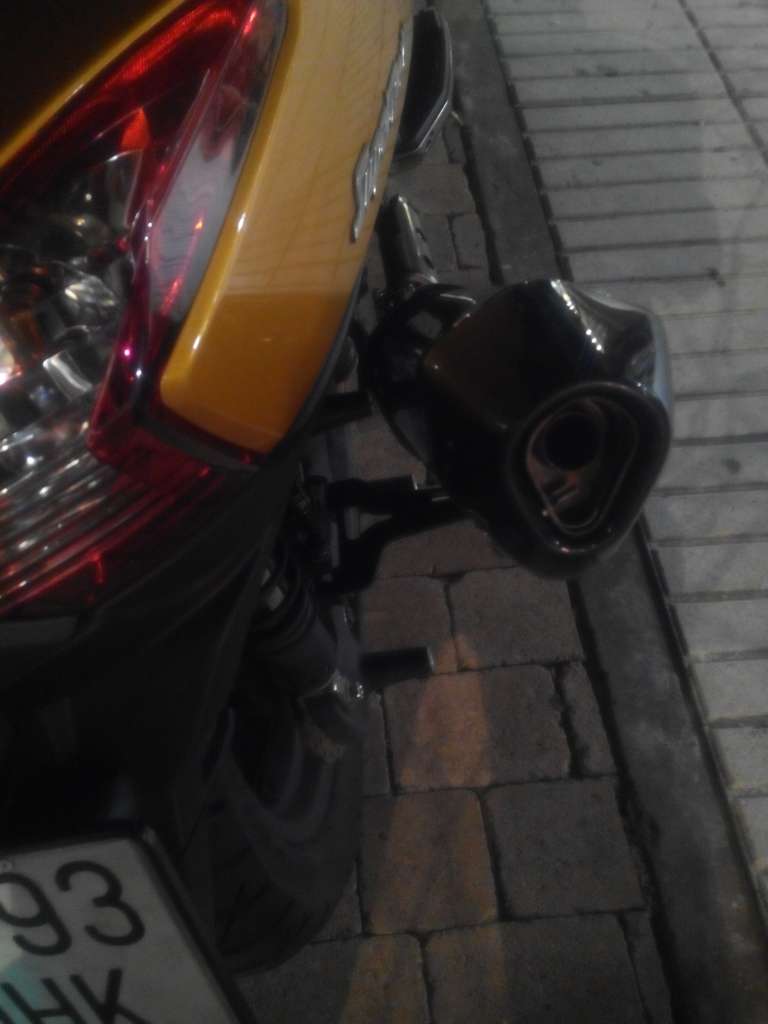

jose64 Publicado 27 de Febrero del 2016 Autor Compartir Publicado 27 de Febrero del 2016 --okey Pues ya esta montado el anclaje, ha quedado muy muy rígido, vamos que no se mueve en ningún sentido, me toco hacer un corte y limar bastante en la zona de los pistones de la pinza de freno, tenia una zona de contacto y no podía terminar de apretar los tornillos, pero no hay nada que se resista cuando las ganas son tan grandes. El invertir la abrazadera de posición, parece una chorrada y que seria fácil, pues me costo lo suyo y aun así, no se quedo como es debido, como tengo que desmontar y volver a pintar el anclaje y ya con mas tiempo, la colocare bien. También tengo que poner el tornillo que fija la abrazadera al anclaje mas corto e intercalar unas arandelas de goma entre la abrazadera y las arandelas, por supuesto la tuerca de inox. autoblocante. Esta tarde si no llueve pongo el tan esperado video. Saludos. Enlace al comentario Compartir en otros sitios web More sharing options...

jose64 Publicado 27 de Febrero del 2016 Autor Compartir Publicado 27 de Febrero del 2016 --okey Nigromante.......la verdad es que me esta dando mucho trabajo, perooooo........lo estoy disfrutando como un jovencito de 20 años, como en mis viejos tiempos. Aun no he podido comprar la fibra para el escape, ni los remaches de inox. Pero creo que haré una prueba con el DBk, le voy a dar unos cortes en el extremo del tubo y cerrarlo un poco, para que la salida de gases no sea tan directa. Esta tarde si me da tiempo intentare comprar fibra o sino el lunes. Lo del DBk como no afecta al comercio, lo haré si o si, ademas es reversible, no pierdo nada por probarlo. Saludos. Enlace al comentario Compartir en otros sitios web More sharing options...

jose64 Publicado 2 de Marzo del 2016 Autor Compartir Publicado 2 de Marzo del 2016 sin fotos Unas fotos " Malas " es lo que tiene, tener que hacer los bricos por la noche no es lo mejor, pero.....no tengo otro momento. Tengo que desplazar un poco la abrazadera, no terminó de entrar bien la curva del colector en el colector original. Saludos. Enlace al comentario Compartir en otros sitios web More sharing options...

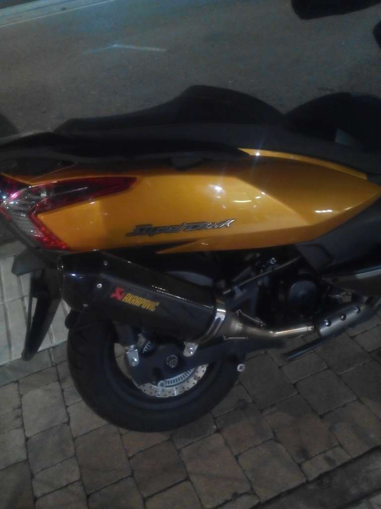

jose64 Publicado 2 de Marzo del 2016 Autor Compartir Publicado 2 de Marzo del 2016 Otra del anclaje montado. Enlace al comentario Compartir en otros sitios web More sharing options...
Mito Publicado 2 de Marzo del 2016 Compartir Publicado 2 de Marzo del 2016 Te ha quedado de lujo Jose, ademas la abrazadera en la esquina queda pero que muy bien, a mi me encanta como lo has dejado guauuu_ Enlace al comentario Compartir en otros sitios web More sharing options...
Nigromante Publicado 2 de Marzo del 2016 Compartir Publicado 2 de Marzo del 2016 Pues si, te ha quedado de lujo paz_ Pero lo que no sabía yo cuando estabas esperando por el primer tubo es que te dabas tanta maña con el dibujo técnico y el metal, si nobte hubiese animado a fabricarte uno desde cero. claro_que_si Enlace al comentario Compartir en otros sitios web More sharing options...
jose64 Publicado 2 de Marzo del 2016 Autor Compartir Publicado 2 de Marzo del 2016 --okey Gracias Mito y Nigramante. Soy delineante industrial y toda mi vida 51 castañas, llevo trabajando con aluminio, acero, corte por agua, por lasser, centros de mecanizado, etc. Por circunstancias de ya sabéis qué estoy currando en una tienda de ventanas y mientras no entre nadie a la tienda, donde puedo estar mejor que en el foro. Ayere le di unos taladros al DBk y parece que no petardea tanto y va mejor, no ha subido mucho la sonoridad, pero creo que aun así, voy a quitar la fibra que trae y a poner fibra de escapes 4T de la que viene como lana, también pondré malla mosquitera de acero al tubo perforado. Le he puesto un correo al vendedor diciéndole lo de el cambio de color en algunas zonas y me ha preguntado si le había montado el DBk, me ha pedido fotos, esta noche lo desmonto y le haré fotos, veremos lo que pasa, me temo que con el DBk desahoga muy poco y se calienta de mas o es una mierda la fibra que lleva, venia bastante relleno, aunque mal colocada. Pondré de momento el original, el lunes paso la revisión de los 10000, no esta mal ¿he? Desde el 6 de agosto del 2015. Saludos Enlace al comentario Compartir en otros sitios web More sharing options...
