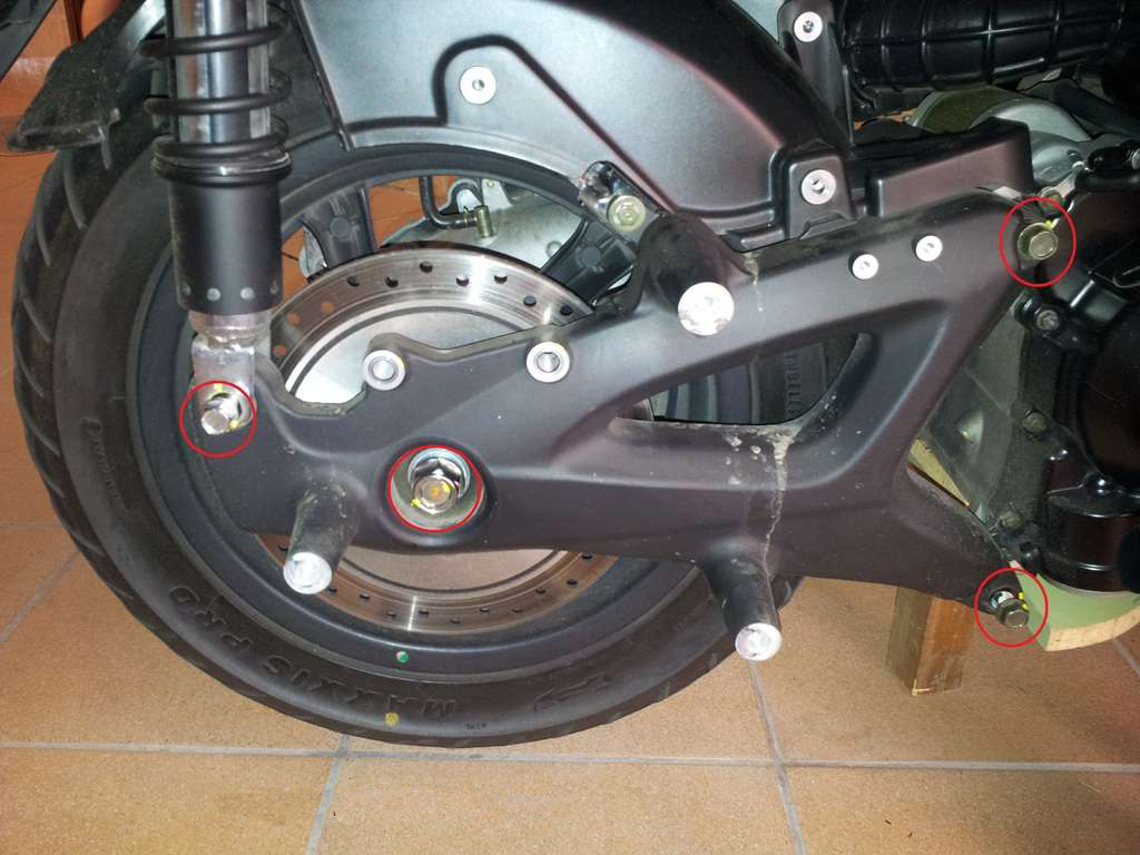

jose64 Publicado 23 de Febrero del 2016 Autor Compartir Publicado 23 de Febrero del 2016 claro_que_si Ya Happy, eso esta claro, el problema es que de los tres puntos de anclaje que tiene nuestra Sd300 solo se pueden usar 2 yo de hecho ni lo he usado, el de la derecha está muy justa para que no roze con el escape al moverse la suspensión, el anclaje ha de ser algo económico, yo con un poco de tiempo me acercaría a Un taller de mecanizados y ya estaría solucionado, pero.......me he quedado sin caja B y la parienta no veas como controla los "Kass" aun no me han devuelto la pasta del otro escape. Tengo varios diseños, pero aún no me he decantado por ninguno en concreto, ha de ser muy rígido, lo que me da miedo del que llevo ahora es que por las vibraciones se rompa un tornillo del anclaje del colector al cilindro, eso me da pánico. Tengo una idea con la que creo podría usar los mismos tornillos del original y con mucha mucha rigidez, usando los dos anclajes de abajo, pero tiene mucho mecanizado, para que parezca algo comprado, lo estudiaré. Saludos. Enlace al comentario Compartir en otros sitios web More sharing options...
jose64 Publicado 23 de Febrero del 2016 Autor Compartir Publicado 23 de Febrero del 2016 Pongo una imagen que encontré, ""ojo los círculos rojos no son los puntos de anclaje"", Lo ideal seria pode usar el izquierdo y el derecho de abajo, tengo que comprobar si interfiere en el volumen del escape. Saludos. Enlace al comentario Compartir en otros sitios web More sharing options...
IceLord Publicado 24 de Febrero del 2016 Compartir Publicado 24 de Febrero del 2016 Sigo pensando, Jose, que tu principal problema es que el nuevo escape sólo tiene un punto de agarre en el silencioso y está arriba, por lo que la colocación en un ángulo tan pronunciado, no hace otra cosa que agravarte dicho inconveniente. Yo buscaría un modo de reducir el ángulo y acercarlo más a los puntos de anclaje originales. El ángulo ideal, desde mi punto de vista, es aquel que mantenga el silencioso en paralelo con la línea ascendente de las cachas laterales traseras de la moto (en paralelo a la palabra SUPERDINK, del emblema lateral). Usando ese ángulo, seguro que puedes hacerle algo menos ortopédico. Yo probaría primero con unas plantillas hechas con panel de madera; haría varios diseños, los plantearía y me quedaría con el que mejor quedara, para luego pasarlo a un mecanizador, que te hiciera una pieza de aluminio (o acero), con la misma forma. ¿Has probado a intentar colocar el agarre del silencioso con el punto de anclaje hacia abajo? eso te daría más margen de maniobra. Sí se que el silencioso tiene una forma concreta y el agarre la imita, pero quizá puedas adaptar el agarre a la forma que necesites para que el punto de anclaje esté abajo o simplemente hacerte otro agarre con esa forma (al fin y al cabo, parece una simple tira metálica moldeada al silencioso). Enlace al comentario Compartir en otros sitios web More sharing options...
jose64 Publicado 24 de Febrero del 2016 Autor Compartir Publicado 24 de Febrero del 2016 paz_ Hola IceLord, anoche me baje al garaje y estuve dandole unas vueltas mas, si te fijas en la foto del basculante, veras que tenemos dos taladros roscados donde se fijan las pinzas de freno situadas justo sobre el eje de la rueda, bueno pues si el anclaje se fija en esos puntos y la abrazadera del escape se pone por debajo, la pieza es mucho mas simple y mas rígida al disminuir la distancia al anclaje del escape, ayer vi una X-Max con un Akrapovic y lo llevaba exactamente así, solo que sin la brida llevaba soldada una orejeta de inox. el escape era de inox. Creo que la modificación de la brida no será difícil por que no tiene ningún quebranto son todo curvas que tendré que transformar a mayor o menor radio. Gracias. Saludos. Enlace al comentario Compartir en otros sitios web More sharing options...

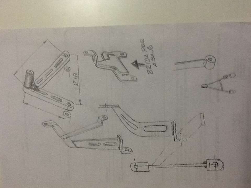

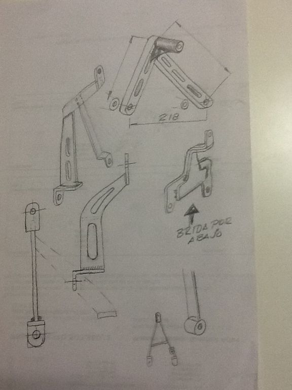

jose64 Publicado 24 de Febrero del 2016 Autor Compartir Publicado 24 de Febrero del 2016 claro_que_si Estos son algunos de los anclajes que había diseñado, creo que me decantaré finalmente por el mas económico y mas rígido que es el que voy a fabricar, con la fijación por a bajo, de esta manera tendrá mas inercia y ese movimiento que tiene ahora digamos hacia la rueda seguro 100% que se elimina, quedando completamente rígido y sin ningún tipo de riesgos. Saludos Enlace al comentario Compartir en otros sitios web More sharing options...

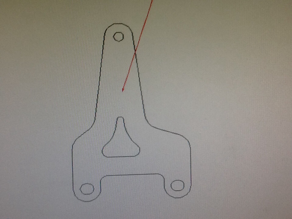

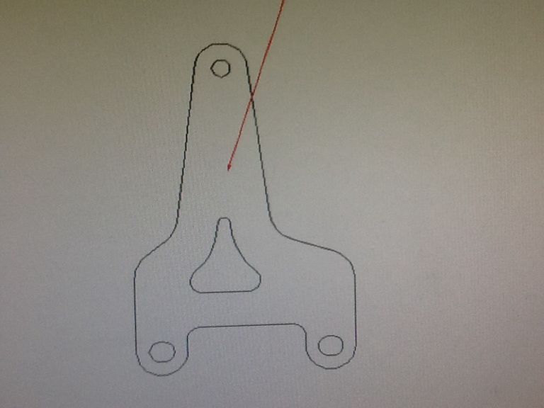

jose64 Publicado 25 de Febrero del 2016 Autor Compartir Publicado 25 de Febrero del 2016 --okey Acabo de terminar el programa de corte para el lasser, este es el diseño, luego lleva dos pliegues, uno hacia arriba y otro hacia abajo. Va anclado a la pinza del freno. Con suerte, mañana lo tengo.........por fin. Pongo una foto del ordenador, espero que se vea bien. Saludos. Enlace al comentario Compartir en otros sitios web More sharing options...

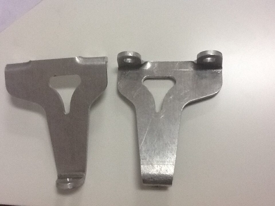

jose64 Publicado 26 de Febrero del 2016 Autor Compartir Publicado 26 de Febrero del 2016 --okey Bueno compañeros, esta odisea se va terminando, ya tengo el anclaje, os pongo unas fotos, esta noche toca lijarlo y pintarlo en negro mate y a montarlo a toda velocidad. Han cometido un error, lo han plegado a la mano contraria pero lo solucionaré, desplazando un poco la abrazadera. Me han hecho dos piezas. Ya falta menos para el video. Saludos. Enlace al comentario Compartir en otros sitios web More sharing options...

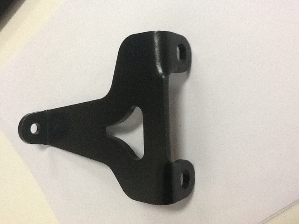

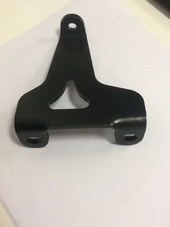

jose64 Publicado 26 de Febrero del 2016 Autor Compartir Publicado 26 de Febrero del 2016 --okey Hola Nigromante, acabo de venir del garaje del mercado, he lijado y pintado de negro mate el anclaje, la abrazadera no la puedo pintar por que es de inox. Pero tengo en mente conseguir una tirilla de vinilo de carbono y ponérsela o a las malas en negro. Saludos Enlace al comentario Compartir en otros sitios web More sharing options...

jose64 Publicado 26 de Febrero del 2016 Autor Compartir Publicado 26 de Febrero del 2016 Pieza lijada y pintada, esta noche a montarla y a modificar la abrazadera del escape. Saludos. Enlace al comentario Compartir en otros sitios web More sharing options...
