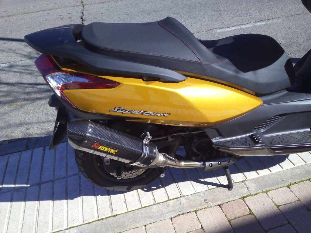

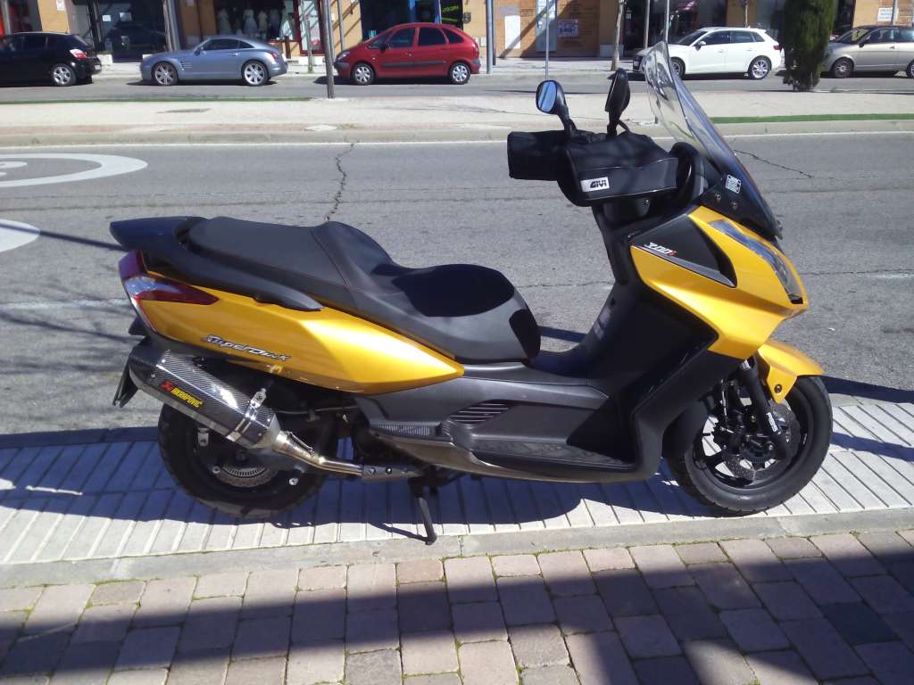

mpracing Publicado 20 de Febrero del 2016 Compartir Publicado 20 de Febrero del 2016 Muy buen trabajo esa adaptación. Solo un detalle viendo la foto, no está demasiado inclinado? Cuando te montas solo o acompañado no te choca con la carcasa lateral y más si pillas un bache? Talvez en la primera foto la posición sea más natural, de todas formas como digo está de lujo --okey Enlace al comentario Compartir en otros sitios web More sharing options...

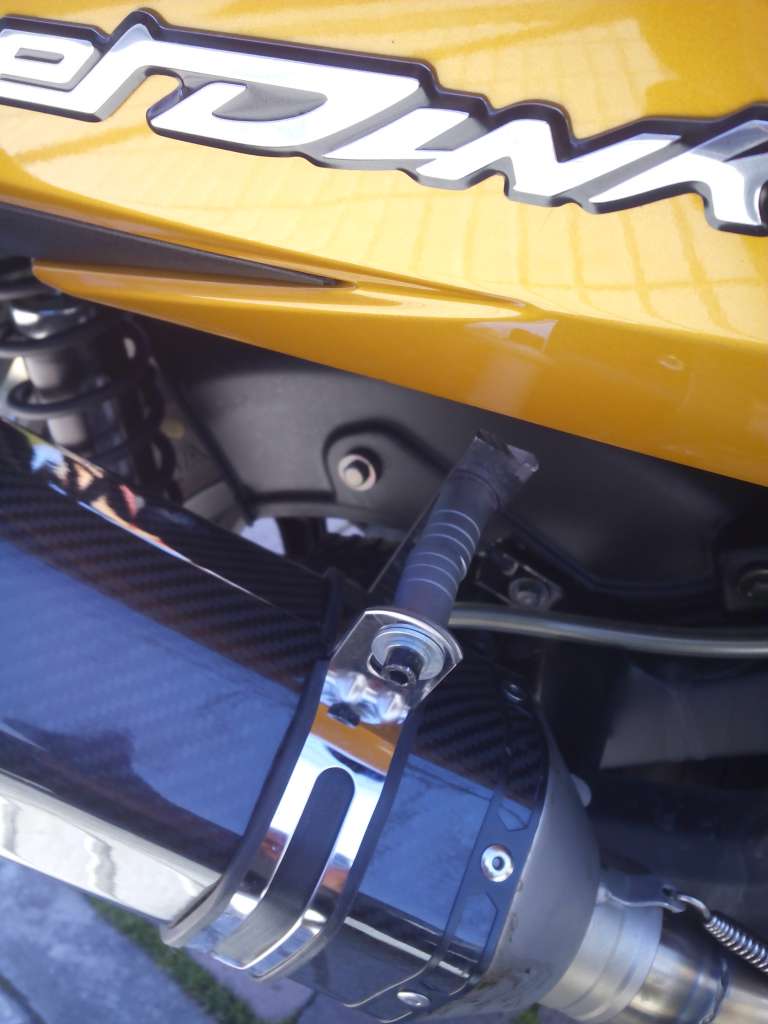

Nigromante Publicado 20 de Febrero del 2016 Compartir Publicado 20 de Febrero del 2016 Te está quedando genial, espero que con más fibra consigas aplacar el sonido un poco. Y como no me se estar callado, dos sugerencias: 1- Pinta la abrazadera de negro con pintura anticalórica. 2- Avisa a la parienta de que tenga cuidado no quemarse con el escape al bajar de la moto si no quieres dormir en el sofá :mrgreen: Gran trabajo, lo de la pegatina lo que has dicho, pruebas y lo que más te convenza. cerveza_ Enlace al comentario Compartir en otros sitios web More sharing options...
Vendettoso Publicado 20 de Febrero del 2016 Compartir Publicado 20 de Febrero del 2016 Que buena pinta tiene, en lo particular pondría el escape desde más abajo para que no llegase tan arriba, pero como eso va por gustos :mrgreen: , esperando ese vídeo planeando_ Enlace al comentario Compartir en otros sitios web More sharing options...

Mito Publicado 21 de Febrero del 2016 Compartir Publicado 21 de Febrero del 2016 Esa abrazadera, ¿no se podría soldar por detrás algún soporte? es que no queda bien. Y mas cuando ves el escape puesto sin ella guauuu_ Enlace al comentario Compartir en otros sitios web More sharing options...

jose64 Publicado 22 de Febrero del 2016 Autor Compartir Publicado 22 de Febrero del 2016 --okey Muchas gracias compañeros por vuestros comentarios. En primer lugar pediros disculpas por no haber subido el video, he tenido problemas con el colector original, resulta que el colector es de diámetro 32mm. Exterior y lleva un casquillo de 35 mm. Exterior soldado con dos puntitos ( literalmente ), el colector nuevo ajusta con ese casquillo al apretar la abrazadera, como el anclaje no esta terminado completamente y le falta un poco de rigidez, de las vibraciones, los dos puntos de soldadura se han partido, por lo que el tramo de colector nuevo se quedaba suelto, he tenido que ingeniármelas para fabricarme un casquillo para que el apriete sea firme, la solución buscar un trozo de chapa de aluminio de 1,5 mm de espesor, donde encuentras a deshoras la chapa? De un trozo de ventana de aluminio que había en un contenedor de obra, he cortado un trozo con la radial, como es aluminio templado, con el soplete le he recocido, para poder redondearlo con facilidad y lo he colocado por el exterior del colector original, a quedado muy firme, he venido a la tienda 27 km. Sin problemas. Como la parienta estaba mosqueada, para quitar hierro me lo he tenido que currar de lo lindo, me ha tocado limpiar la cocina osea los azulejos de la cocina, vaya tela, lo que hay que hacer para poder trastear en la moto sin tener morros. Me gusta como va la moto, parece que tiene mas retención y mas bajos, llevo el DBK. Esta tarde intentare en un taller de metalistería que tienen plegadora fabricar el anclaje definitivo, estoy pensando poner una junta de goma entre el anclaje y la abrazadera del escape. Referente a la abrazadera del escape, lo ideal seria vinilarla con carbono, a que eso os gusta mas. Jejeje. Si dejo esta tarde todo terminado, pongo video donde se vean las piezas y SONIDO. Vaya tocho, perdon. Enlace al comentario Compartir en otros sitios web More sharing options...

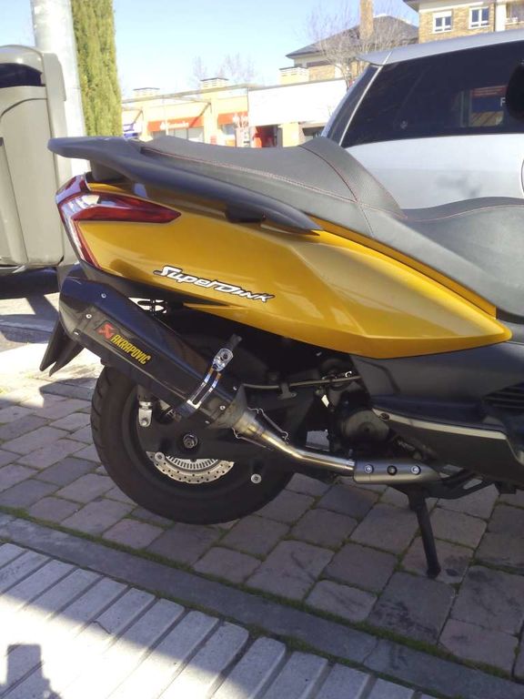

jose64 Publicado 22 de Febrero del 2016 Autor Compartir Publicado 22 de Febrero del 2016 Por cierto MPracing, no golpea al hundirse la suspensión, tiene su margen apropósito para que con carga y baje no golpe. Unas AFOTOS mas. [attachment]image.jpeg[/attachment] [attachment:3]image.jpeg[/attachment] Guapa eeeeeh ??? Enlace al comentario Compartir en otros sitios web More sharing options...
jose64 Publicado 22 de Febrero del 2016 Autor Compartir Publicado 22 de Febrero del 2016 [attachment]image.jpeg[/attachment] Enlace al comentario Compartir en otros sitios web More sharing options...

Mito Publicado 22 de Febrero del 2016 Compartir Publicado 22 de Febrero del 2016 :ole :aplausos De lujo, en serio, me encanta como te ha quedado. El angulo hacia arriba genial, la pegatina me gusta :okey y la abrazacera no queda tan mal como pensaba claro_que_si Yo lo dejaba asi, tal cual. guauuu_ Enlace al comentario Compartir en otros sitios web More sharing options...
plastico Publicado 22 de Febrero del 2016 Compartir Publicado 22 de Febrero del 2016 Esa butano es preciosa... Huy perdon ese tubarro es precioso paz_ Enlace al comentario Compartir en otros sitios web More sharing options...
IceLord Publicado 22 de Febrero del 2016 Compartir Publicado 22 de Febrero del 2016 Magnífico trabajo Jose..... ha sido casi un parto, vaya. trato_hecho Yo no le hubiera dado tanto ángulo y lo hubiera dejado algo más bajito, pero eso va en gustos. Enlace al comentario Compartir en otros sitios web More sharing options...

Ivxct Publicado 22 de Febrero del 2016 Compartir Publicado 22 de Febrero del 2016 Wapa wapa si señor! Y esa inclinación hacia arriba le da un toque racing. La espera a valido la pena. Ahora un video y lo bordas planeando_ Enlace al comentario Compartir en otros sitios web More sharing options...
