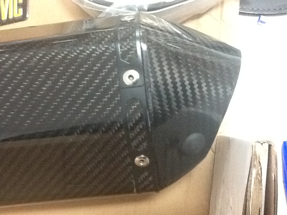

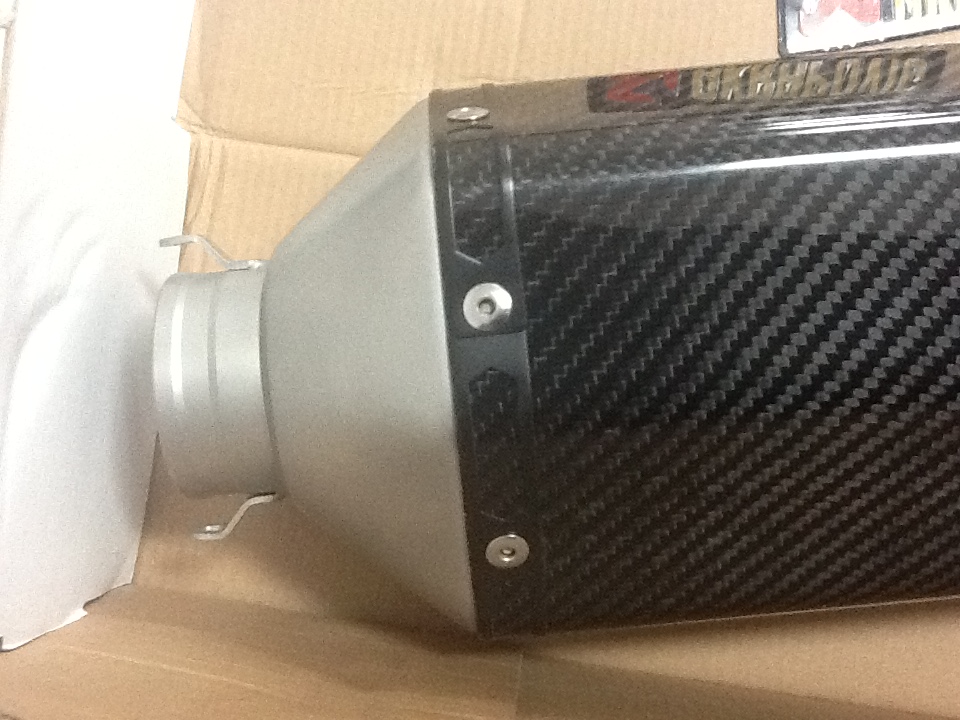

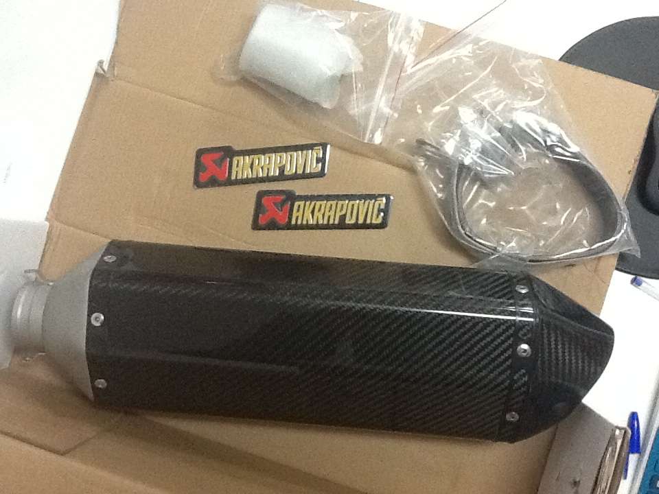

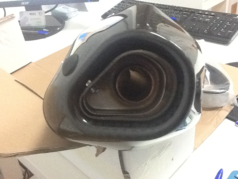

jose64 Publicado 17 de Febrero del 2016 Compartir Publicado 17 de Febrero del 2016 guauuu_ guauuu_ Bueno compañeros, como muchos ya sabeis lo que me ha costado conseguirlo, os lo voy a presentar en sociedad forera. No se trata de un escape normal de los chinos, de esos de entre 30 y 70€, este a salido por unos 180€ redondeando, es todo el de fibra de Carbono autentica, no es vinilo, el largo son 48 cm y el ancho 13,5cm. Viene con DBK, los dos muelles, dos pegatinas anti calóricas ( son de 3M), la abrazadera de fijación con su goma y lo que me ha gustado mucho es que el adaptador que trae viene a 38mm por la zona de union con el codo, con lo cual, no tendré que cortar el adaptador para hacer la soldadura al codo. Enlace al comentario Compartir en otros sitios web More sharing options...

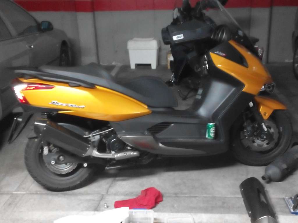

jose64 Publicado 17 de Febrero del 2016 Autor Compartir Publicado 17 de Febrero del 2016 --okey Esto es solo el replanteo de obra, tiene que ir mas atrás unos 10 cm y esta todo suelto, hasta no sodar no puedo hacer nada mas, se mueve todo y no puedo coger cotas. Suena muy guapo, no me pude resistir, con el movil el sonido real no es real, no graba como suena de verdad. Pongo una foto del replanteo. Lo siento mucho no puedo desde el movil, mañana lo envió fedfe el ipad., en el curro. Ser buenos y descansar. Enlace al comentario Compartir en otros sitios web More sharing options...

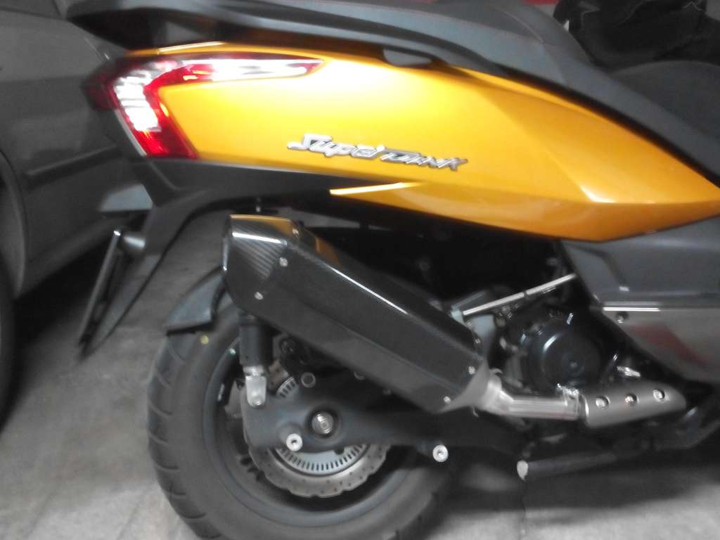

jose64 Publicado 18 de Febrero del 2016 Autor Compartir Publicado 18 de Febrero del 2016 --okey Buenos días compañeros, os informo de los progresos, una vez desmontado el escape de origen y montado el tramo del nuevo colector, he presentado el escape para ver inclinaciones y ángulos, el anclaje de arriba da problemas, hay que hacer un pequeño giro y corregirlo con el adaptador del escape, la soldadura no será paralela al borde del colector. Cuando he presentado el escape, como no es posible uno solo sujetarlo en su postura y marcarlo, primero haré la soldadura y después, posicionaré el punto de cogida de la abrazadera y ya estará listo. Os pongo un par de fotos donde mas o menos se puede ver como quedara, tiene que ir unos 10 cm mas atrás, hacia la matricula y la salida un poco mas levantada. A alguno se le van a poner los dientes largos, jejeje. cerveza_ La verde también colaboro. Saludos. Enlace al comentario Compartir en otros sitios web More sharing options...

jose64 Publicado 18 de Febrero del 2016 Autor Compartir Publicado 18 de Febrero del 2016 claro_que_si Gracia Happy, me faltan dos tonterías por hacer y estará listo, soldar el adaptador y las fijaciones de los muelles al colector, es increíble como viene de ajustado, ayer cuando metí el adaptador dentro de la boca del escape para marcarlo, no era capaz de sacarlo estaba durísimo, viene muy bien fabricado. Saludos Enlace al comentario Compartir en otros sitios web More sharing options...

Nigromante Publicado 18 de Febrero del 2016 Compartir Publicado 18 de Febrero del 2016 Yo te digo una cosa, no se si la pegatina de Akra va a estropear más que mejorar la estética, yo me plantearía si ponérsela, es que así queda espectacular. Enlace al comentario Compartir en otros sitios web More sharing options...
Vendettoso Publicado 18 de Febrero del 2016 Compartir Publicado 18 de Febrero del 2016 Yo te digo una cosa, no se si la pegatina de Akra va a estropear más que mejorar la estética, yo me plantearía si ponérsela, es que así queda espectacular. Lo mismo pienso, la verdad que es muy chulo así como está. Enlace al comentario Compartir en otros sitios web More sharing options...
jose64 Publicado 18 de Febrero del 2016 Autor Compartir Publicado 18 de Febrero del 2016 :contentisim Pues, con probarlo saldremos de dudas. Si queda bien se la dejo y si queda mal...se la quito, venian dos anticaloricas de 3M. Vengo de dejar el codo y el adaptador, en el taller de soldadura Soldaduras Carmona, me lo entregaran mañana, ya podia ser hoy y esta noche lo dejaba terminado. La soldadura unos 30€ con TIG por supuesto. Saludos. Enlace al comentario Compartir en otros sitios web More sharing options...
