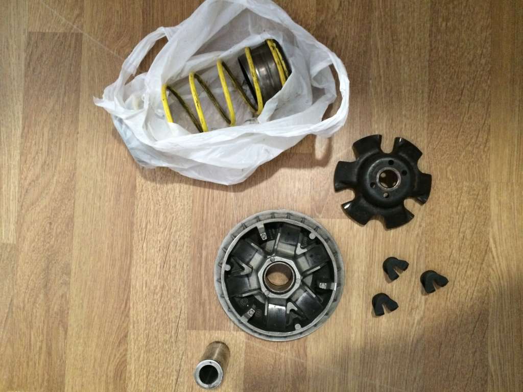

Me han regalado un variador Malossi multivar que esta en perfecto estado y es valido
para mi moto lo unico que no lleva los rodillos
y no tengo ni idea de que rodillos tengo que poner y donde comprarlos,

Hola, para nada es prejudicial para la moto el variador malossi, digamos que es como el variador que lleva de serie tu moto, pero mejorado, pesa menos y las rampas de los rodillos son mas anchos y permiten mas apertura al variador y por tanto a la correa.
El malossi de tu moto lleva rodillos de medida 23x18 y Malossi recomienda 20 gramos. Los puedes comprar en la web de malossi http://www.malossistore.es/es/productos/6-HTRoll-rodillos-%C3%98-23x18-gr-20_66-9917.Q0?M=180&MM=MO%2FKYB%26250&FG=-1&Type=M

El variador me lo han regalado asi tal cual esta en la foto no me falta nada a parte de los rodillos para poder montarlo no?

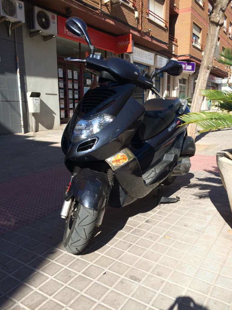

os paso una foto de mi pequeña.
Un Saludooo y muchas gracias
Mi consejo es que no le pongas la Correa Malossi, la que mejor va es la de serie. Yo le puse una Correa Malossi a la kymco yager y perdió salida, no me gustó nada. Después de probar varias marcas la que mejor me iba era la original. El muelle de contraste dejaría el de origen. Prueba con los rodillos a ver como te va u ya después decides. Tu moto con todo de serie yo la he probado en autovia y los 140 de marcador los vi. Va genial esos 21 caballos
Ok el muelle de contraste entonces dejo el de origen y la correa tambien, y el tema de cambiarlo lo tengo claro mas o menos, lo hare en el chalet la proxima vez que suba que alli tenemos herramienta de todo tipo.

De nada, es una moto que me encanta. Con el Malossi la vas a notar más lineal la salida. Si al cambiar los rodillos la notas muy revolucionada y no te gusta, entonces pruebas los de 20,5 gramos o 21 gramo. Pero una vez le pongas los rodillos dale unos días de adaptación y ya ves si te gusta el cambio. Saludos y por aquí estamos :okey
Hola muy buenas, ya he cambiado el variador tal y como hablamos, el muelle de contraste he dejado el original,los rodillos le he puesto malossi de 20 gramos algo usados pero en buen estado (conseguidos gracias a un amigo motero que los tenia de casualidad)los rodillos originales estaban en perfecto estado y son de 20 gramos, estan incluso mejor que los malossi que le he puesto,
las diferencias que noto es que la moto ya no tiene tanta salida como tenia pero va mas progresiva, antes tenia mucha salida pero luego parecia que se quedaba un poco, ahora la moto acelera progresivamente de principio a fin,la velocidad maxima mas o menos es la misma
