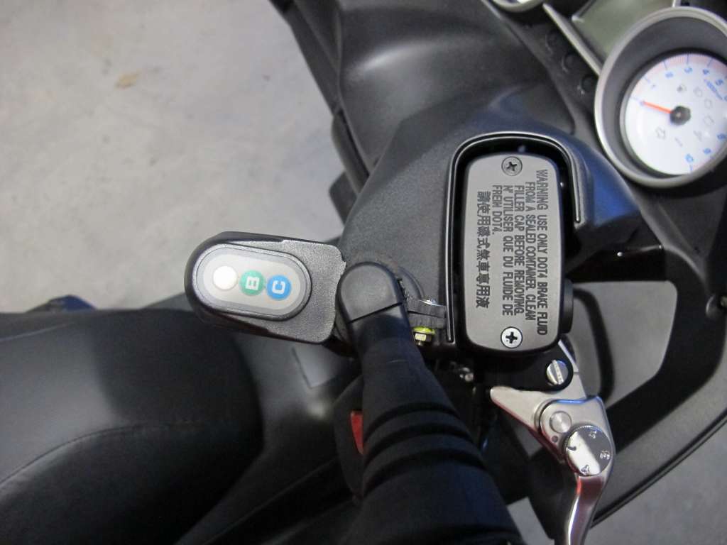

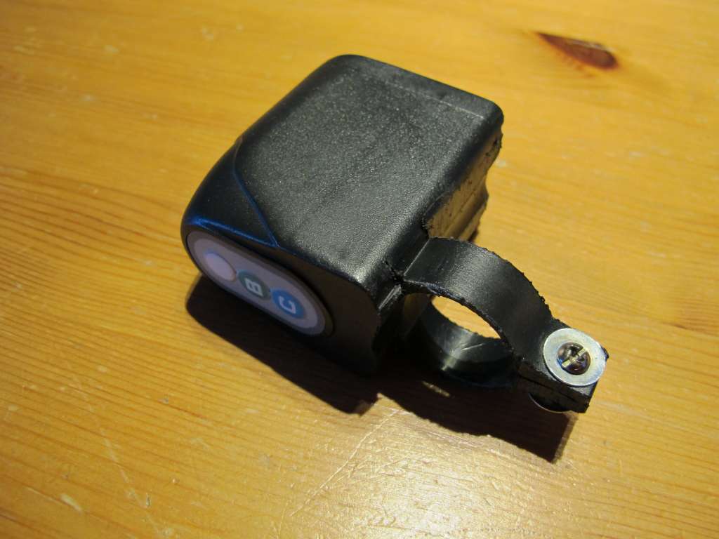

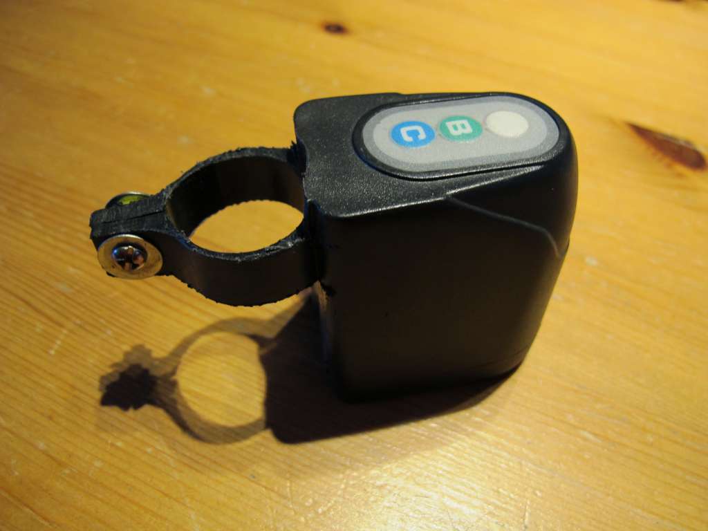

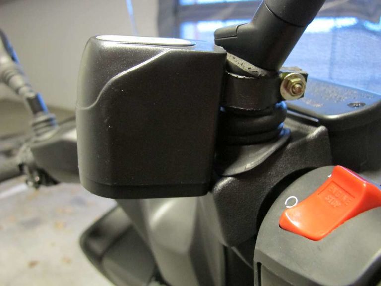

MTMRS Publicado 14 de Febrero del 2016 Compartir Publicado 14 de Febrero del 2016 Hola. He decidido hacer este aporte por si a alguien le sirve. He estado buscando soluciones baratas de colocar una alarma en la Super Dink. La cuestión es que no quiero llevar un mando a distancia encima (Entre llaves y mandos a distancia parezco un sereno). Al final he puesto la misma alarma que ya puse en la moto anterior. Pero la he tenido que modificar con cuatro cortes de Sierra para que se adapte a la base de la barra de soporte del espejo retrovisor. Se trata de una alarma sencilla y barata (8€ pila incluida) pensada para bicicletas que se activa por movimiento. Se conecta apretando la letra B y desconecta con una combinación de 4 letras, practico y sin llaves ni mandos, lleva una pila de 9V (yo utilizo pila recarga-ble dura 3-4 meses), su sonido es de 110dB. Al estar en el exterior suena bastante fuerte y al estar en el manillar es fácil de activar y desactivar. Adjunto fotos de como era originariamente, con los recortes y instalada. Jordi Gracias por vuestra atención Enlace al comentario Compartir en otros sitios web More sharing options...
