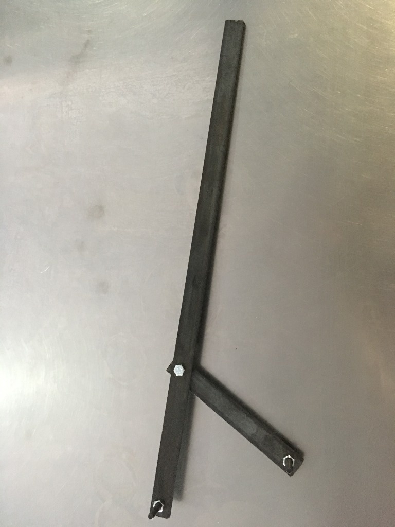

ioioio Publicado 8 de Marzo del 2017 Compartir Publicado 8 de Marzo del 2017 Aquí va la mia, a ver si funciona.. Enlace al comentario Compartir en otros sitios web More sharing options...

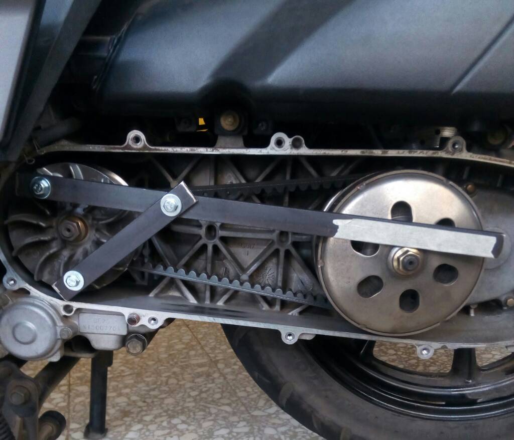

ioioio Publicado 9 de Marzo del 2017 Compartir Publicado 9 de Marzo del 2017 La llave va muy bien y es suficientemente larga como para bloquearse en el suelo así no hace falta sujetarla. Lo único que tuve que cambiar fueron los tornillo de 4mm por otros de 5mm que no se doblan y encajan perfectamente en los agujeros del variador. La pletina es del Leroy Merlin 14x3x1000 2 euros, la parte corta es de 150mm así que el largo es de 425mm. Enlace al comentario Compartir en otros sitios web More sharing options...

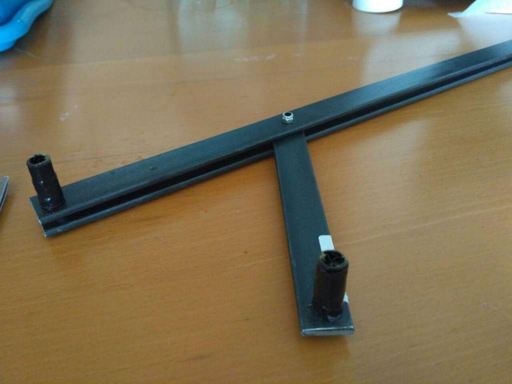

mandoble Publicado 9 de Marzo del 2017 Compartir Publicado 9 de Marzo del 2017 La llave va muy bien y es suficientemente larga como para bloquearse en el suelo así no hace falta sujetarla. Lo único que tuve que cambiar fueron los tornillo de 4mm por otros de 5mm que no se doblan y encajan perfectamente en los agujeros del variador.La pletina es del Leroy Merlin 14x3x1000 2 euros, la parte corta es de 150mm así que el largo es de 425mm. Y a la mia le quite los tornillos donde se meten en el varidor y le puse dos tetones de 5mm de acero soldados, eso ya no se dobla jajaja porque los tornillos los tenian que cambiar cada dos por tres Enlace al comentario Compartir en otros sitios web More sharing options...
pulidotkd Publicado 25 de Julio del 2017 Compartir Publicado 25 de Julio del 2017 Aquí va el mio, gracias por el aporte. Espero que sirva!!! Enlace al comentario Compartir en otros sitios web More sharing options...
PeopleroGti Publicado 25 de Febrero del 2018 Compartir Publicado 25 de Febrero del 2018 Rescato este tema para aportar la mía. Hecha en 10 minutos y 2,70€ de material. Gracias@tote24.Saludos Enlace al comentario Compartir en otros sitios web More sharing options...
BIELAS Publicado 28 de Febrero del 2018 Compartir Publicado 28 de Febrero del 2018 Podrías poner las medidas?? Gracias Enlace al comentario Compartir en otros sitios web More sharing options...
