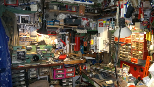

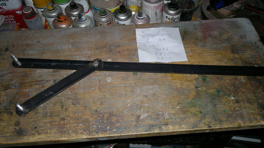

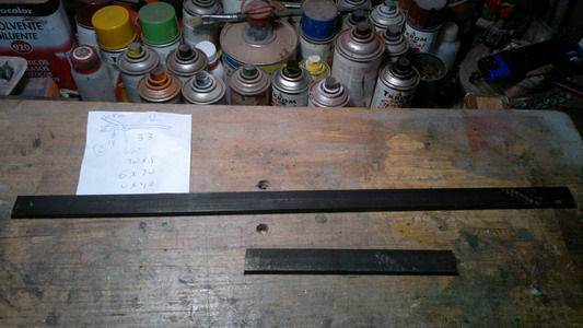

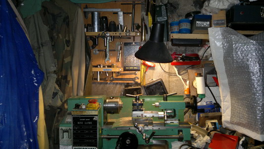

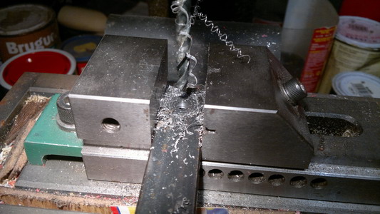

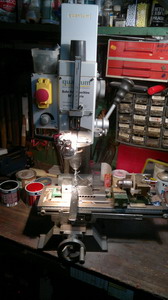

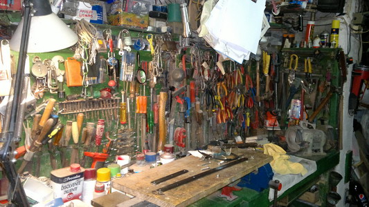

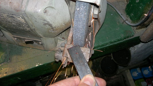

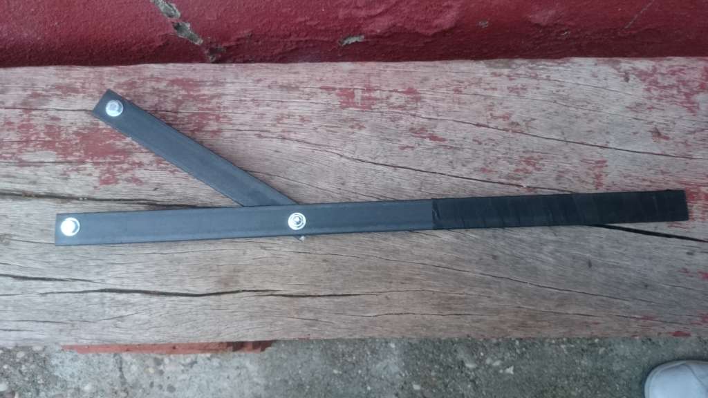

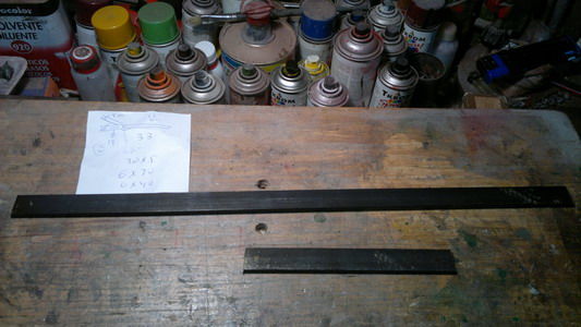

asf Publicado 5 de Marzo del 2012 Compartir Publicado 5 de Marzo del 2012 Al fin he hecho la dichosa llave del variador , en menos de 20 minutos se hace..... Me llevo mas tiempo hacer las fotos que la llave,solo me falta la inspiración para cambiarle los rodillos ,y las guias del dr pulley. Que jodido vago soy.. Enlace al comentario Compartir en otros sitios web More sharing options...
torbas Publicado 5 de Marzo del 2012 Compartir Publicado 5 de Marzo del 2012 J***r pues sera por herramientas jejeje :contentisim :contentisim Enlace al comentario Compartir en otros sitios web More sharing options...
asf Publicado 5 de Marzo del 2012 Compartir Publicado 5 de Marzo del 2012 J***r pues sera por herramientas jejeje :contentisim :contentisim Ya no tengo donde meterlas.Pero tendré que hacerle hueco a unas dinamometricas... Enlace al comentario Compartir en otros sitios web More sharing options...
jimmyvelasco Publicado 5 de Marzo del 2012 Compartir Publicado 5 de Marzo del 2012 J***r pues sera por herramientas jejeje :contentisim :contentisim Ya no tengo donde meterlas.Pero tendré que hacerle hueco a unas dinamometricas... Me recuerda , por favor, la medida de los tornillos de las puntas es de cuanto??? Enlace al comentario Compartir en otros sitios web More sharing options...
asf Publicado 5 de Marzo del 2012 Compartir Publicado 5 de Marzo del 2012 6x30 ó 6x40 metrica 1mm( rosca gruesa) si mal no recuerdo. Es que aparte de vago ,me falla la memoria... Enlace al comentario Compartir en otros sitios web More sharing options...
torbas Publicado 5 de Marzo del 2012 Compartir Publicado 5 de Marzo del 2012 J***r pues sera por herramientas jejeje :contentisim :contentisim Ya no tengo donde meterlas.Pero tendré que hacerle hueco a unas dinamometricas... Una persona que tiene tal cantidad de herramientas y asi colocadas...sabe muy bien lo que se hace... :okey :okey :okey Enlace al comentario Compartir en otros sitios web More sharing options...

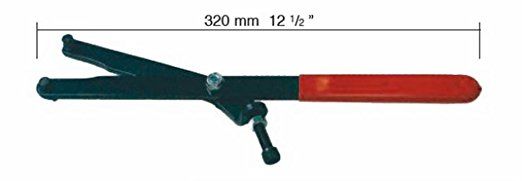

MARIO73 Publicado 8 de Noviembre del 2015 Compartir Publicado 8 de Noviembre del 2015 Hola a todos. Bastante antiguo este tema pero sigue sin tener una solución. Los enlaces de comercialmartinez están rotos. Para los que llegan a esta pregunta: donde comprar herramienta para bloquear variador- www.recambiosscooter.com/es/403-util-bloquear-variador-embrague-scooter.html Enlace al comentario Compartir en otros sitios web More sharing options...
Mito Publicado 9 de Noviembre del 2015 Compartir Publicado 9 de Noviembre del 2015 Hola, te dejo varios enlaces paz_ http://www.ebay.es/itm/BUZZETTI-Herramienta-universal-para-bloquear-volante-y-poleas-con-pins-5-9mm-Ape-/281812470852?hash=item419d550c44:g:aBAAAOSwsB9WCapT http://www.ebay.es/itm/BUZZETTI-Herramienta-de-bloqueo-de-polea-/281812485369?hash=item419d5544f9:g:1zMAAOSwiLdWCbAn http://www.comercialmartinez.com/spa/item/BZ5638.html?PatronBusquedaDescripcion=buzzetti http://www.gy6-motor.de/Blockier-und-Haltewerkzeug-Kupplungs-Polrad-Blockierwerkzeug Enlace al comentario Compartir en otros sitios web More sharing options...
jorge206 Publicado 4 de Enero del 2016 Compartir Publicado 4 de Enero del 2016 Bueno, ya os contare si funciona, pero hoy me hecho mi herramienta con la ayuda del foro coste total 5€ pero me sobran un huevo tornillos y arandelas que he comprado una bolsita con un montón. Fotillo Enlace al comentario Compartir en otros sitios web More sharing options...
mandoble Publicado 27 de Noviembre del 2016 Compartir Publicado 27 de Noviembre del 2016 Bueno, ya os contare si funciona, pero hoy me hecho mi herramienta con la ayuda del foro coste total 5€ pero me sobran un huevo tornillos y arandelas que he comprado una bolsita con un montón. Fotillo Si la pletina no es gruesa se dobla, te lo digo por experiencia aunque este post es antiguo que tal te fue? Enlace al comentario Compartir en otros sitios web More sharing options...
jorge206 Publicado 27 de Noviembre del 2016 Compartir Publicado 27 de Noviembre del 2016 Bien sin problema para el variador ya la he usado varias veces, para el embrague no, prefiero un cepo tipo los filtros de aceite que también tengo, se hace mejor. Enlace al comentario Compartir en otros sitios web More sharing options...
mandoble Publicado 27 de Noviembre del 2016 Compartir Publicado 27 de Noviembre del 2016 Pues uso el que me hice casero con dos pletinas gordas mas tornillos y me va bien tanto para el variador como el embrague Enlace al comentario Compartir en otros sitios web More sharing options...
Mito Publicado 27 de Noviembre del 2016 Compartir Publicado 27 de Noviembre del 2016 Si está bien hecha, te vale para los dos, embrague y variador. Yo me compré una por 19€ y aun la tengo y va de lujo. Con una llave dinanométrica no hay fallo al apretar y aflojar. Enlace al comentario Compartir en otros sitios web More sharing options...
