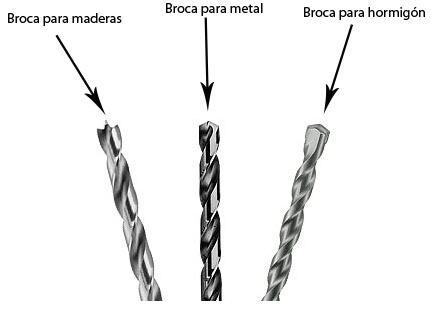

torbas Publicado 28 de Noviembre del 2011 Compartir Publicado 28 de Noviembre del 2011 esta del bazar chino es igualita a las que trae la Black & Decker para taladrar paredes. ojo...... no tienen nada que ver.....las de taladrar paredes llevan en la punta como una punta de flecha de otro metal (Widia) y las de taladrar metal no......por eso tardas tanto en hacer el agujero.....mejor dicho.....lo raro es que lo hayas hecho :colleja :colleja :colleja Enlace al comentario Compartir en otros sitios web More sharing options...
torbas Publicado 28 de Noviembre del 2011 Compartir Publicado 28 de Noviembre del 2011 mira las diferencias Enlace al comentario Compartir en otros sitios web More sharing options...

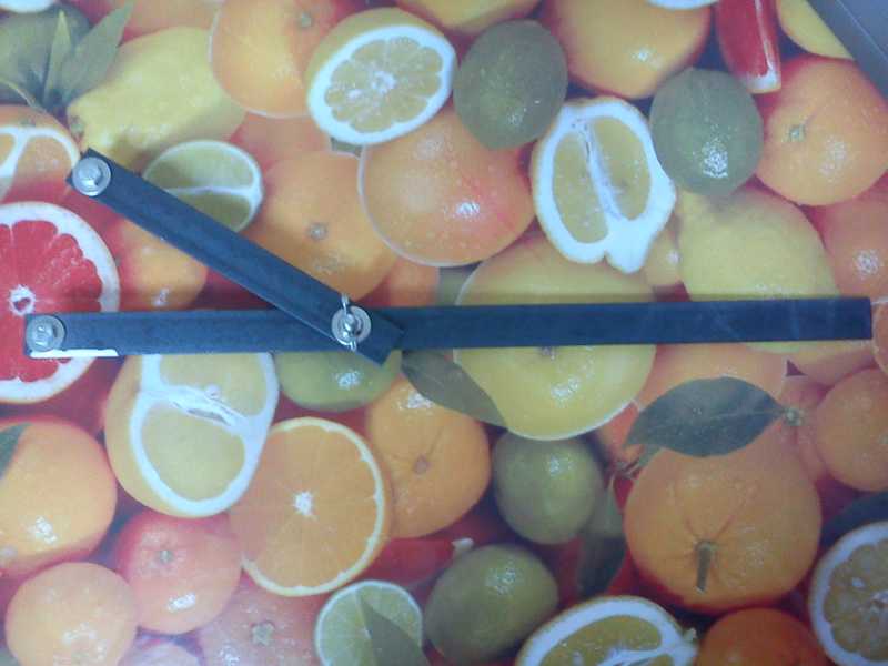

bocholoki Publicado 2 de Diciembre del 2011 Compartir Publicado 2 de Diciembre del 2011 Bueno chicos, acabo de terminar mi "herramienta bloqueadora". No os austeis que no tiene ninguna complicación ni problema, son 5 minutos. Os dejo una foto Enlace al comentario Compartir en otros sitios web More sharing options...
jimmyvelasco Publicado 13 de Diciembre del 2011 Compartir Publicado 13 de Diciembre del 2011 Que envie la foto de la herramienta en pleno trabajo Enlace al comentario Compartir en otros sitios web More sharing options...
bautis Publicado 13 de Diciembre del 2011 Compartir Publicado 13 de Diciembre del 2011 para todo lo demás,master-card Enlace al comentario Compartir en otros sitios web More sharing options...
jimmyvelasco Publicado 13 de Diciembre del 2011 Compartir Publicado 13 de Diciembre del 2011 Buena, asi si se puede; pero no se ve muy corta la pletina corta?? Enlace al comentario Compartir en otros sitios web More sharing options...
Mito Publicado 14 de Diciembre del 2011 Compartir Publicado 14 de Diciembre del 2011 Le falta un tornillo al agujero, no creo que sea corta, si mide del primer agujero al del medio 15 cm no hay problema, los tornillos tienen que ser una minima calidad, por que si no se doblaran al meterle fuerza con la llave de carraca, si está apretada la tuerca con la pistola de impacto, te va a costar bastante quitarla. Lo ideal es que puedas hacer palanca añadiendole una barra hueca a la llave de tijera. Luego para apretar de nuevo recuerda que en la movie son 55nm de presión, si le das mas te puedes cargar la tuerca o la barra. Intenta marcarla con rotulador antes de quitarla sin no tiene dinanometrica. saludos Enlace al comentario Compartir en otros sitios web More sharing options...

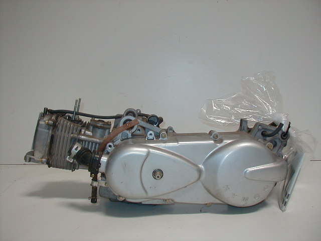

Mito Publicado 22 de Diciembre del 2011 Compartir Publicado 22 de Diciembre del 2011 El tubito fino de color marron lleva un tapón, lo quitas, dejas salir la porquería y listo. Pero la goma negra que va agarrada a la tapa del Variador-Embrague está hueca, es un respiradero nada más, no hay que hacerle nada, solo soltarla de la abrazadera para que no se rompa al quitar la tapa y luego volver a ponerla. Antes de quitar todos los tornillos de la tapa, desconecta esa goma negra que te digo que lleva una abrazadera. Si te gusta como va la moto no toques los rodillos, ahora si quieres la misma salida con mas punta hay que cambiar variador. Mejor dejalos como estan y si se desgastan ponle los mismos que lleva saludos Enlace al comentario Compartir en otros sitios web More sharing options...
