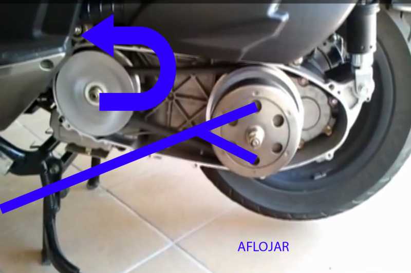

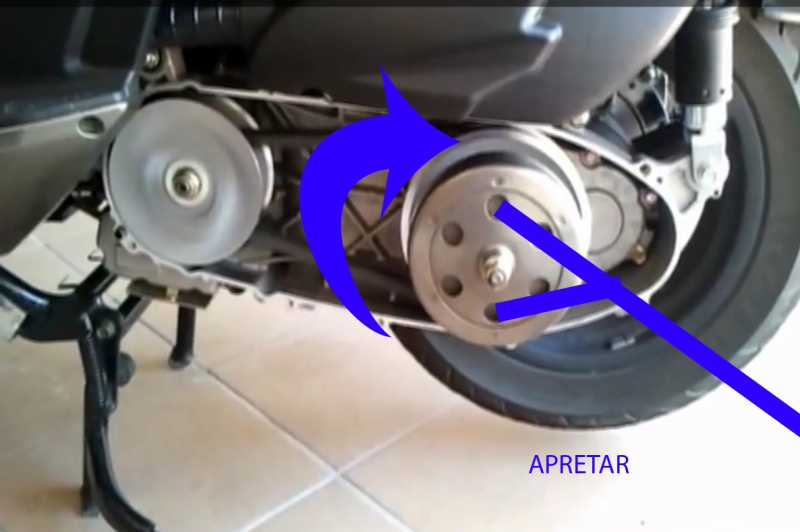

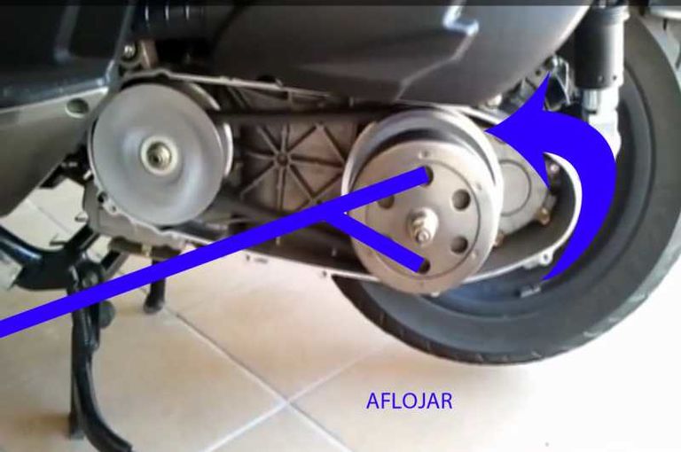

parribas Publicado 18 de Noviembre del 2011 Compartir Publicado 18 de Noviembre del 2011 Kwandao, solo intento contar mi experiencia. La primera herramienta que me hice era de 40cm de largar y las pasaba canutas para quitar la tuerca del embrague. El embrague esta mas hacia afuera que el variador, por lo que el variador se quita bien dando un tercer punto de apoyo sobre la tuerca del embrague (a mi esto no me gusta ya que fuerzas todo el eje, pero no hay mayor problema). La solución que he encontrado, fue fabricar otra herramienta mas larga (60 cm) y tanto para variador como apara embrague es dar en el suelo el tercer punto de apoyo. Se quita en un pliki. Ilustro la operación mas complicada que es la del embrague: Enlace al comentario Compartir en otros sitios web More sharing options...

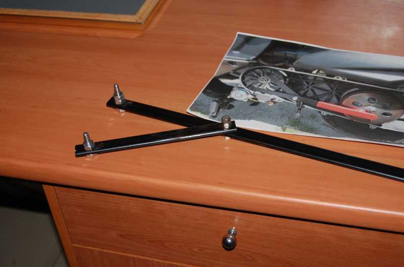

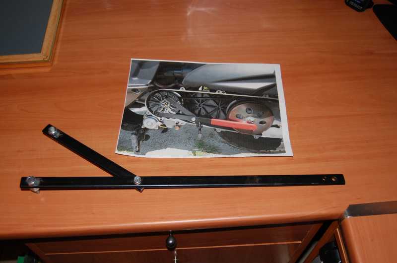

LMN Publicado 19 de Noviembre del 2011 Compartir Publicado 19 de Noviembre del 2011 No es tan difícil, yo le pedí a un amigo de una carpintería metálica que me cortara una pletina de 50 ctms, otra de 20 ctms, (no me lo quiso cobrar) despues me fuí a la ferretería y pedí tres tornillos, tuercas y arandelas del 6 de acero y con mi máquina de taladrar normal y corriente y una broca de hierro del 6,5 todo solucionado. Enlace al comentario Compartir en otros sitios web More sharing options...

LMN Publicado 25 de Noviembre del 2011 Compartir Publicado 25 de Noviembre del 2011 Todos los tornillos tienen que estar bien apretados, excepto el que une las dos piezas ya que tiene que tener movilidad para colocarlo en la posición que más se ajuste. En cuanto a apretarlo yo lo hice con una llave fija y sujetando la tuerca por debajo con unos alicates. Un saludo. Enlace al comentario Compartir en otros sitios web More sharing options...
