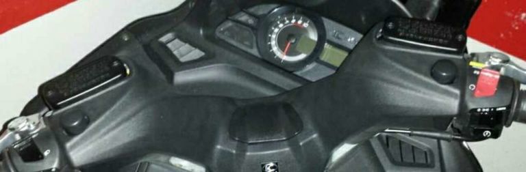

mpracing Publicado 31 de Julio del 2016 Compartir Publicado 31 de Julio del 2016 exacto compis, hay que hacerlo como comenta mpracing porque sino sobresale donde va el espejo original y seria imposible poner el vinilo --okey ya yo tenia la idea de hacerlo porque en mi ex k-xct cuando le puse los espejos en los puños hice eso mismo y quedo bien. el hueco del agujero en un principio no se notaba nada, pero un amigo fue de enterado para ver como lo habia hecho y con el dedo lo hundio y de ahi que se note ( la verdad es que me sento hasta mal MuyMal ) -verde -verde , pero bueno cortare vinilo nuevo y lo pondre jejejej yo lo que hice fue poner cinta de doble cara sobre el agujero para que el vinilo tubiera donde apoyar y no se hundiera e intentar que el vinilo quedase a la misma altura que el plastico del volante y no se notase la modificacion m alegra que os guste el invento, aunque es verdad que mpracing tiene la patente desde hace tiempo jejeje saludos paz_[/ Jeje, no se trata de tener patente o no precisamente se trata de compartir las soluciones, inventos o mejoras para las dudas de otros compañeros por eso es bueno que la gente comparta sus trabajos jejeje --okey Vssss Enlace al comentario Compartir en otros sitios web More sharing options...

RuPaPi Publicado 1 de Agosto del 2016 Compartir Publicado 1 de Agosto del 2016 yo puse los tapones porque intente darle la vuelta a la pieza y era imposible, no me cuadraba bien. Al final con los tapones tampoco está tan mal... un saludo! Enlace al comentario Compartir en otros sitios web More sharing options...
