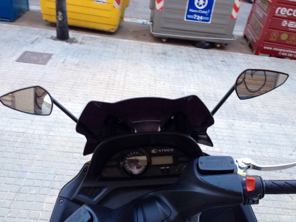

JoseXciting400i Publicado 30 de Julio del 2016 Compartir Publicado 30 de Julio del 2016 Hola a tod@s, acabo de poner los retrovisores, os pongo una foto, quedan muy chulos --okey . Luego me daré una vueltecita para ver que tal la visibilidad. paz_ Enlace al comentario Compartir en otros sitios web More sharing options...
madspaniard Publicado 30 de Julio del 2016 Compartir Publicado 30 de Julio del 2016 Quedan genial!! Enlace al comentario Compartir en otros sitios web More sharing options...
Miguelon65 Publicado 30 de Julio del 2016 Compartir Publicado 30 de Julio del 2016 Chulísimos claro_que_si ya nos contarás que tal la visibilidad, veo que quedan más bajos que los originales, espero que no sea un problema Enlace al comentario Compartir en otros sitios web More sharing options...

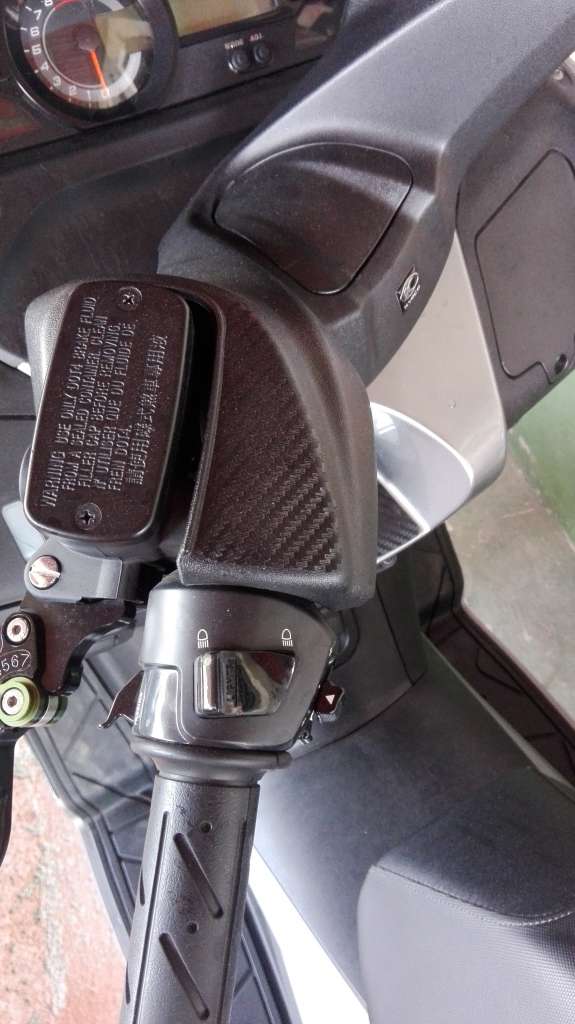

Birkex Publicado 31 de Julio del 2016 Compartir Publicado 31 de Julio del 2016 [attachment=43395]IMG_20160731_163517.jpg[/attachment] [attachment=43396]IMG_20160731_163528.jpg[/attachment] Estupendísimo... Pero que has hecho?? Has modificado los plásticos?? Está perfecto joder!!!! Sent from my XRN3P using Tapatalk Enlace al comentario Compartir en otros sitios web More sharing options...
Miguelon65 Publicado 31 de Julio del 2016 Compartir Publicado 31 de Julio del 2016 Eso, eso, cuéntanos, te quedó estupendo -bravo Enlace al comentario Compartir en otros sitios web More sharing options...
CUCUIBIZA Publicado 31 de Julio del 2016 Compartir Publicado 31 de Julio del 2016 Pues según se ve ha puesto un trozo de vinilo efecto fibra de carbono. Eso creo viendo la foto :silbando A ver qué nos dice... Manifiestate ernestinnnn!! Jejeje.. paz_ Vssss Enlace al comentario Compartir en otros sitios web More sharing options...
madspaniard Publicado 31 de Julio del 2016 Compartir Publicado 31 de Julio del 2016 Pues según se ve ha puesto un trozo de vinilo efecto fibra de carbono. Eso creo viendo la foto :silbando A ver qué nos dice... Manifiestate ernestinnnn!! Jejeje.. paz_ Vssss Eso es lo que he pensado yo, de hecho si te fijas puedes ver la marca de los agujeros debajo del vinilo Enlace al comentario Compartir en otros sitios web More sharing options...

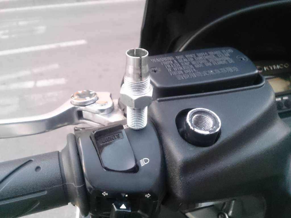

CUCUIBIZA Publicado 31 de Julio del 2016 Compartir Publicado 31 de Julio del 2016 Pues según se ve ha puesto un trozo de vinilo efecto fibra de carbono. Eso creo viendo la foto :silbando A ver qué nos dice... Manifiestate ernestinnnn!! Jejeje.. paz_ Vssss Eso es lo que he pensado yo, de hecho si te fijas puedes ver la marca de los agujeros debajo del vinilo Claro, se nota porque donde cogen los espejos sobresale de la carcasa. Aqui una foto de la mia, también he desmontado todo eso, jeje. Hay una solución facil de hacer para que no se note. Voy a preparar un mini tutorial de como se hace y otras soluciones para tapar los agujeros, algunas de estas cosas que voy a poner las llevan algun compañero. Enlace al comentario Compartir en otros sitios web More sharing options...

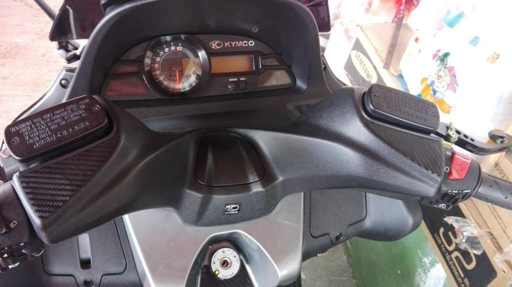

mpracing Publicado 31 de Julio del 2016 Compartir Publicado 31 de Julio del 2016 Muy buenas, es exactamente lo que le hice yo a la mía en su día 2 añitos más o menos, en este hilo podéis ver fotos y comentarios de otros compañeros http://www.forokymco.es/index.php/266-xciting-400/309454-espejos-en-cupula-estilo-t-max y esta es una foto Lo que se tiene que hacer es desmontar la cubierta del manillar parte negra, desmontar el soporte del espejo que a la vez es la abrazadera del conjunto bomba/maneta de freno y se le da la vuelta. Es decir la parte donde estaba enroscado el espejo ahora nos tiene que quedar mirando al suelo, se monta todo de nuevo y se tapan los agujeros en mi caso utilice una lámina de plástico flexible y vinilada pegando el plástico con cinta de doble cara súper fina con eso conseguí que no se marcará el agujero y ese fue el resultado. Salu2 Enlace al comentario Compartir en otros sitios web More sharing options...
madspaniard Publicado 31 de Julio del 2016 Compartir Publicado 31 de Julio del 2016 Me da la impresión de que Ernestin hizo lo mismo pero no usó una lámina de plástico flexible para tapar el agujero Enlace al comentario Compartir en otros sitios web More sharing options...
ernestin1612 Publicado 31 de Julio del 2016 Compartir Publicado 31 de Julio del 2016 exacto compis, hay que hacerlo como comenta mpracing porque sino sobresale donde va el espejo original y seria imposible poner el vinilo --okey ya yo tenia la idea de hacerlo porque en mi ex k-xct cuando le puse los espejos en los puños hice eso mismo y quedo bien. el hueco del agujero en un principio no se notaba nada, pero un amigo fue de enterado para ver como lo habia hecho y con el dedo lo hundio y de ahi que se note ( la verdad es que me sento hasta mal MuyMal ) -verde -verde , pero bueno cortare vinilo nuevo y lo pondre jejejej yo lo que hice fue poner cinta de doble cara sobre el agujero para que el vinilo tubiera donde apoyar y no se hundiera e intentar que el vinilo quedase a la misma altura que el plastico del volante y no se notase la modificacion m alegra que os guste el invento, aunque es verdad que mpracing tiene la patente desde hace tiempo jejeje saludos paz_ Enlace al comentario Compartir en otros sitios web More sharing options...
