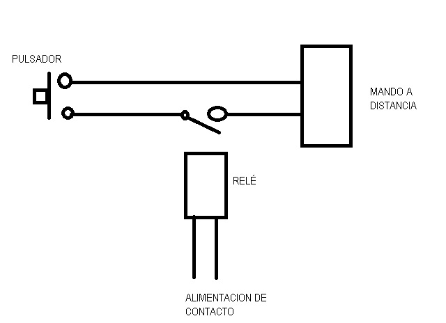

JUANETE666 Publicado 29 de Febrero del 2016 Compartir Publicado 29 de Febrero del 2016 Gran invento , me voy a lanzar , pero tengo algunas dudas , yo lo quiero hacer sin tocar instalacion de la moto (lo veo complicado para mi)¿ es tan sencillo como soldarle el cable a la botonera del mando y llevarlo al boton que vamos a poner?.Y hay alguna forma de que el boton no abra la puerta del garaje si la moto esta aparcada en la calle cerca de la puerta?Algo para desconectar mientras esta aparcada en la calle.Si se que soy torpe jejeje pero me encantan estos bricos . gracias chicos. Enlace al comentario Compartir en otros sitios web More sharing options...

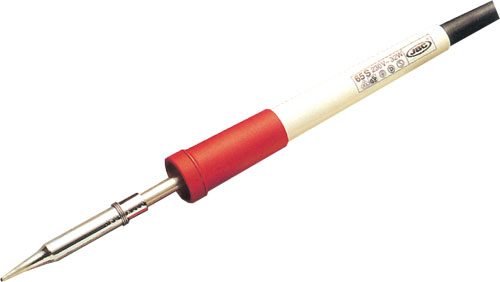

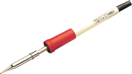

sodofenix Publicado 6 de Marzo del 2016 Compartir Publicado 6 de Marzo del 2016 Hola Juanete. Lo que tu quieres se puede hacer, pero a mi modo de ver tienes dos soluciones. La primera pasaría por poner un relé de bajo consumo conectado al contacto de la moto, de tal manera que cuando este sin llave el relé este sin tensión y el circuito abierto. (Perdona por la calidad del esquema, pero lo he hecho todo lo rápido que he podido) Se trataría de que el relé en reposo (sin alimentación) usando el circuito normalmente abierto (NA) cortara el cableado hacia el pulsador. Cuando el contacto esta echado, el relé se activa cerrando el contacto, con lo que el pulsador de apertura del garaje funcionaría. La segunda sería alimentar el mando desde la propia batería de la moto (usando un reductor de voltaje si fuera necesario). Sin contacto, el mando no esta alimentado no funciona. La soldaduras no son complicadas, sólo hay que hacerse con un soldador de punta fina (unos 15W) en cualquier tienda de electrónica. Incluso los hay en los BRICONOSEQUE, pero no son tan buenos. Para mi la mejor marca es JBC. También puedes pedir ayuda a cualquier coleguilla que sepa algo de electrónica. Seguro que sabe manejar el soldador. Si lo veis interesante puedo preparar un brico con algún video de como usar el soldador y subirlo aquí. Os dejo un enlace a un video de YouTube sobre soldadura. Es muy sencillo. Enlace al comentario Compartir en otros sitios web More sharing options...
