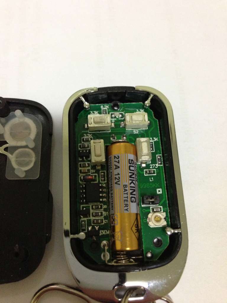

bato Publicado 13 de Abril del 2013 Compartir Publicado 13 de Abril del 2013 Simplemente juntas el original y presionas un boton en el que quieres copiar la señal. Luego hay que abrirlo y girar un potenciometro en la puerta del garaje para configurar la frecuencia Igual no seria mala idea ponerle esto y dejarle la pila puesta http://dx.com/es/p/handlebar-switch-for-motorcycle-electromobile-bicycle-200404 Enlace al comentario Compartir en otros sitios web More sharing options...

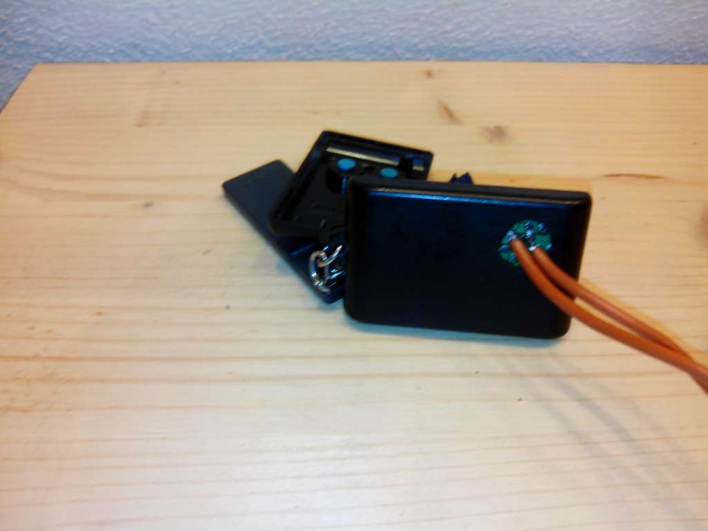

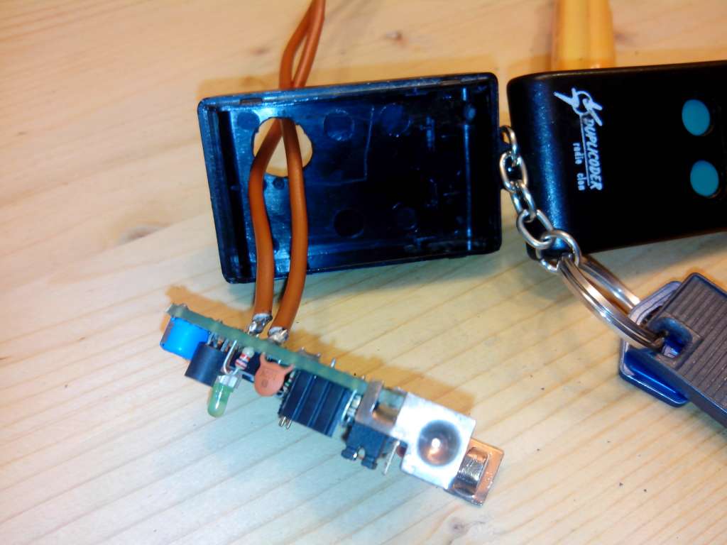

Invitado mmd6969 Publicado 16 de Mayo del 2013 Compartir Publicado 16 de Mayo del 2013 Hola aqui os dejo una ñapa del mando del garage sin tocar la instalacion electrica de la SD ,espero que alguno les sirva de ayuda [attachment:1]IMG_20130515_185309.jpg[/attachment] Enlace al comentario Compartir en otros sitios web More sharing options...

bautis Publicado 16 de Mayo del 2013 Compartir Publicado 16 de Mayo del 2013 Muy bueno y otra opción mas para el mando :okey .La única pega sería cambiar la batería,pero con lo que suelen durar igual en dos o tres años no lo tienes que tocar Enlace al comentario Compartir en otros sitios web More sharing options...
sobri Publicado 16 de Mayo del 2013 Compartir Publicado 16 de Mayo del 2013 Buenas!! Donde has comprado el boton?? Te srive para abrir al entrar y para abrir al salir?? Un saludo!! Enlace al comentario Compartir en otros sitios web More sharing options...
Invitado mmd6969 Publicado 16 de Mayo del 2013 Compartir Publicado 16 de Mayo del 2013 en una tienda de electronica en bilbao,y este pulsador solo vale para abrir una puerta pero me parece que los habia dobles y si no pones dos que los habia mas pequeños un saludo Enlace al comentario Compartir en otros sitios web More sharing options...
sobri Publicado 16 de Mayo del 2013 Compartir Publicado 16 de Mayo del 2013 en una tienda de electronica en bilbao,y este pulsador solo vale para abrir una puerta pero me parece que los habia dobles y si no pones dos que los habia mas pequeñosun saludo Doy por hecho que tu garaje entras y sales por la misma puerta no?? Claro es que yo tengo una de salida y otra de entrada... Un saludo!! Enlace al comentario Compartir en otros sitios web More sharing options...
Invitado mmd6969 Publicado 16 de Mayo del 2013 Compartir Publicado 16 de Mayo del 2013 sobri ,te explico mi garage tiene dos puerta que abro con otro mando que tengo en el coche,pero este que ves solo funciona un boton y lo he aprovechado para la moto ,ya que la pureta me queda al lado de la entrada ,y salgo y entro con la moto pòr la misma,pero en el mismo mando sueldas los cables tanto en el de entrada y salida y pones dos botones o uno doble y listo un saludo Enlace al comentario Compartir en otros sitios web More sharing options...

Invitado conan Publicado 16 de Mayo del 2013 Compartir Publicado 16 de Mayo del 2013 Muy buena ñapa, ha quedado muy bien, una pregunta, ahi escondido no tienes problemas de potencia en la señal para que te abra la puerta,? yo tengo hasta que sacar el brazo fuera del coche con el mando para abrir la puerta, desde dentro nada de nada. Enlace al comentario Compartir en otros sitios web More sharing options...
Invitado mmd6969 Publicado 16 de Mayo del 2013 Compartir Publicado 16 de Mayo del 2013 conan la verdad es que no ,que funciona muy bien cambiale la pila al mando eso me pasaba a mi con el mando del coche que me ponia delante de la puerta y justo la abria le cambie la pila y desde la esquina de la calle la abre un saludo Enlace al comentario Compartir en otros sitios web More sharing options...
