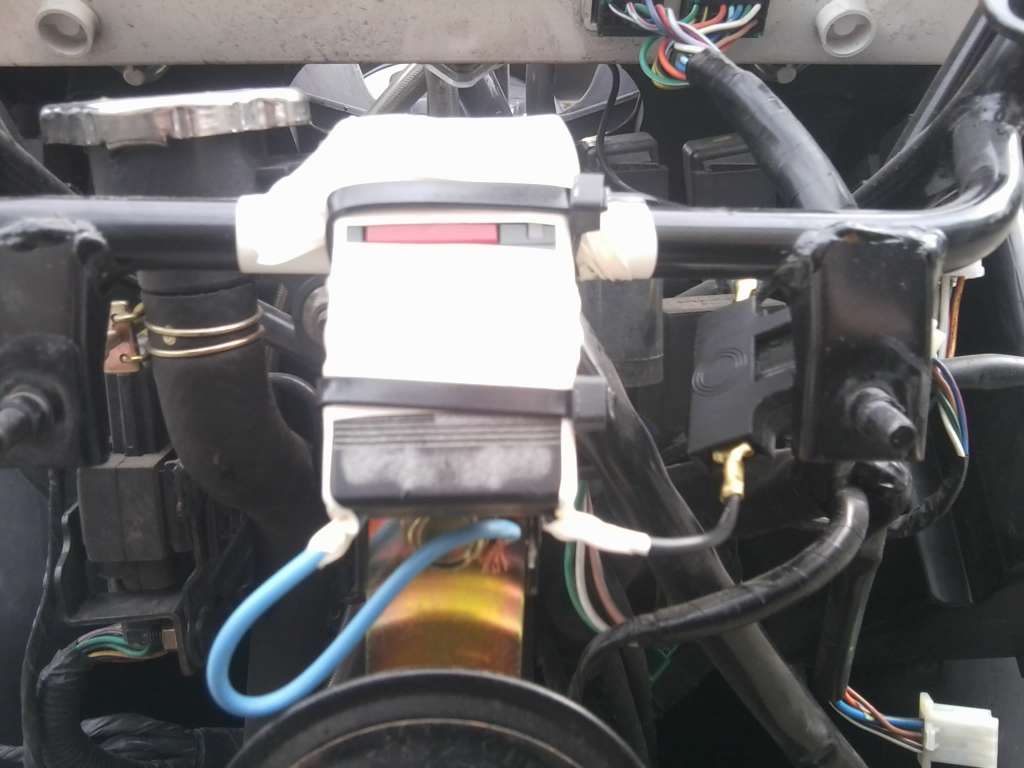

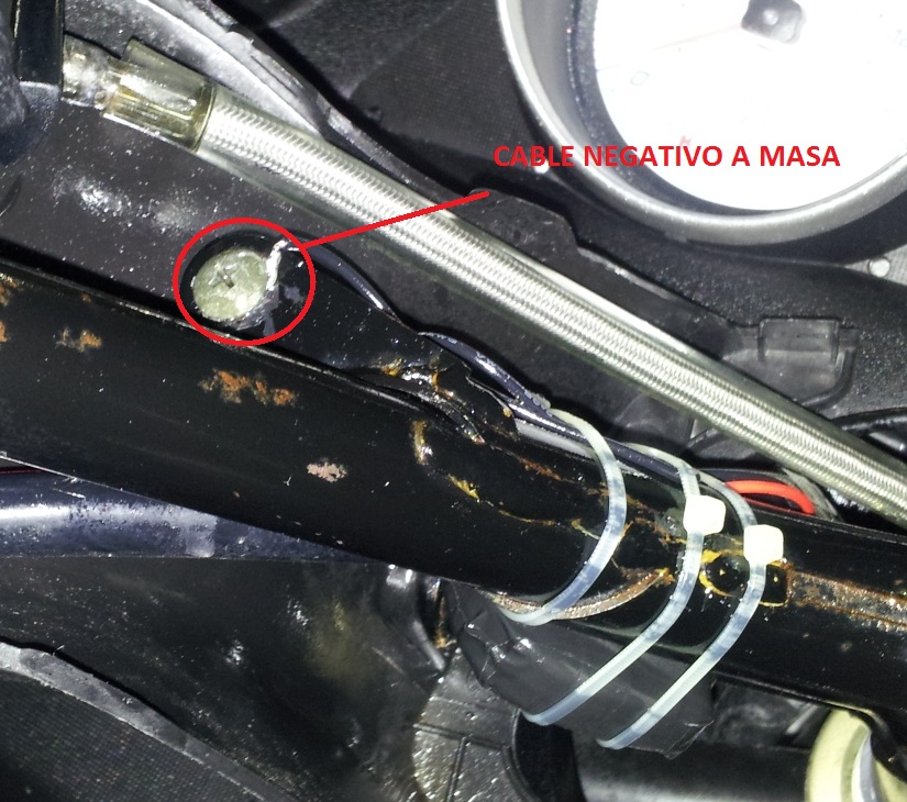

bato Publicado 10 de Enero del 2013 Compartir Publicado 10 de Enero del 2013 Muy buenas. He hecho lo que ponia en el manual de poner el diodo (que por cierto, cuesta, la piña es pequeña) y he sacado el cable. La idea que tenia era ponerlo en el manillar cogiendo masa del mismo manillar. Pero ha resultado que no tenia masa (lo he mirado con un polimetro) luego he probado en el chasis de la moto y tampoco he encontrado masa ¿sera que las kymco no tienen enchufada la masa al chasis? Un saludo He probado hoy y si que he encontrado masa en el manillar, asi que lo he puesto alli, pegado al manillar. Supongo que ayer haria algo mal y por eso no encontraba masa. Ya esta funcionando el invento. Un saludo Enlace al comentario Compartir en otros sitios web More sharing options...

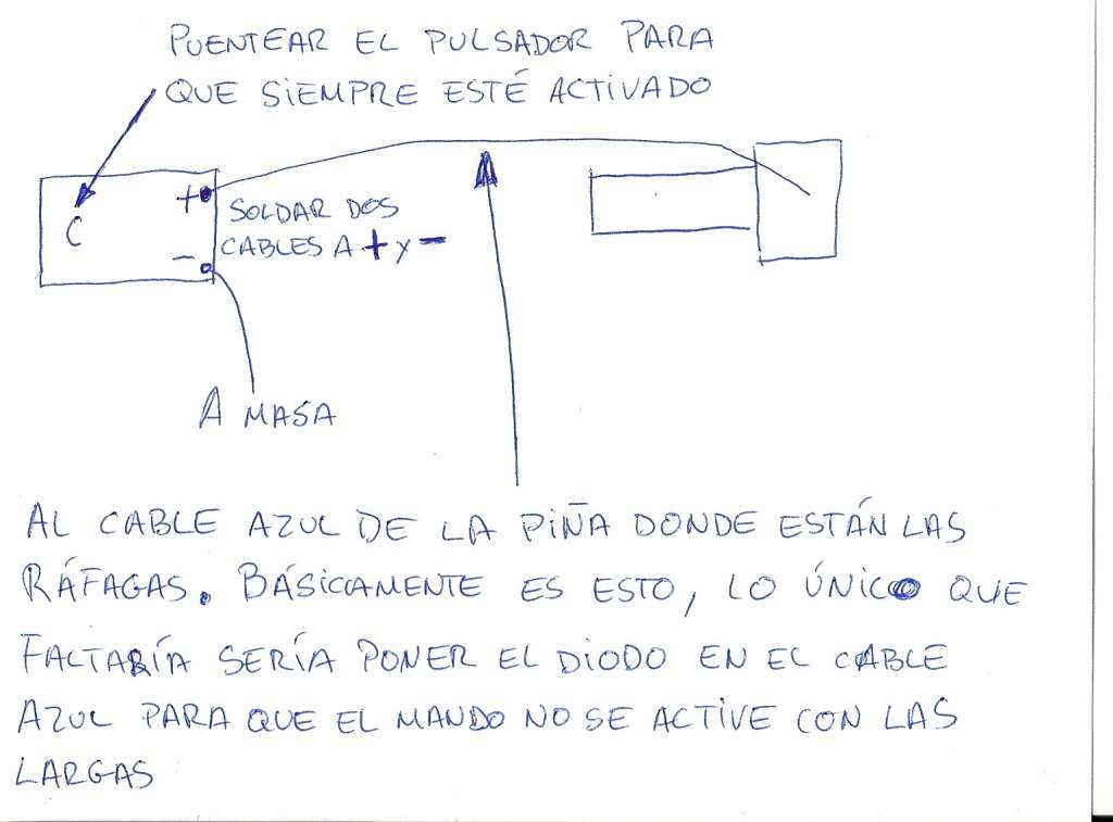

bautis Publicado 9 de Marzo del 2013 Compartir Publicado 9 de Marzo del 2013 Bueno,pues ya lo tengo puesto y funcionando gracias al brico de rectari y su cuñado :banana :banana :banana Del tutorial poco que comentar,está explicado perfectamente y en un ratito se hace.Bueno,la verdad es que el diodo lo puse al revés la primera vez,pero al hacer la prueba,vi que se activaba dando las largas,así que le dí la vuelta y arreglado,mira que he leído veces el tutorial,pero no conseguía recordar el detalle de la posición del diodo.Poco mas que comentar,si acaso la ubicación del mando.En este caso y aprovechando el soporte de la bocina,lo he puesto ahí y el cable que va del negativo a tierra,lo he fijado en el tornillo que la sujeta.Ahora la foto. Como ya os he comentado,el cable azul es el que va a masa y siguiendo el negro,se puede ver el fusible.Intenté comprar de los de capsula,pero no tenían así que con ese tendrá que valer Enlace al comentario Compartir en otros sitios web More sharing options...

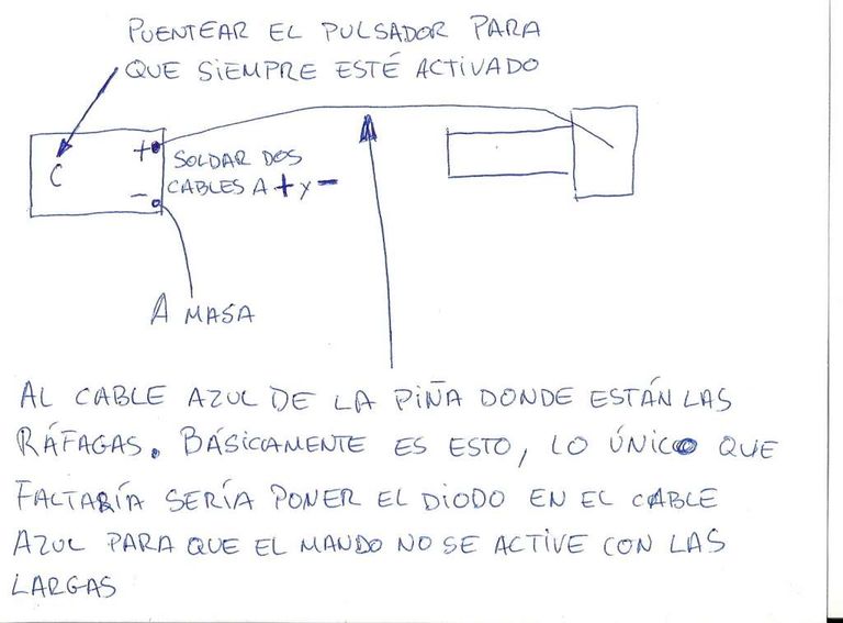

Invitado kiko manzanares el real Publicado 13 de Marzo del 2013 Compartir Publicado 13 de Marzo del 2013 Hola buenas compañeros kincconeros me gustaria saver si alguien me puede mandar yn esquemita de como poner el mando con las rafagas muchas gracias y fuerte abrazo Enlace al comentario Compartir en otros sitios web More sharing options...
bautis Publicado 13 de Marzo del 2013 Compartir Publicado 13 de Marzo del 2013 Espero que con esto te valga Lo del diodo es muy importante,ya que si no lo ponemos,cada vez que encendemos las largas el mando se activa y puede llegar a fundirse Enlace al comentario Compartir en otros sitios web More sharing options...

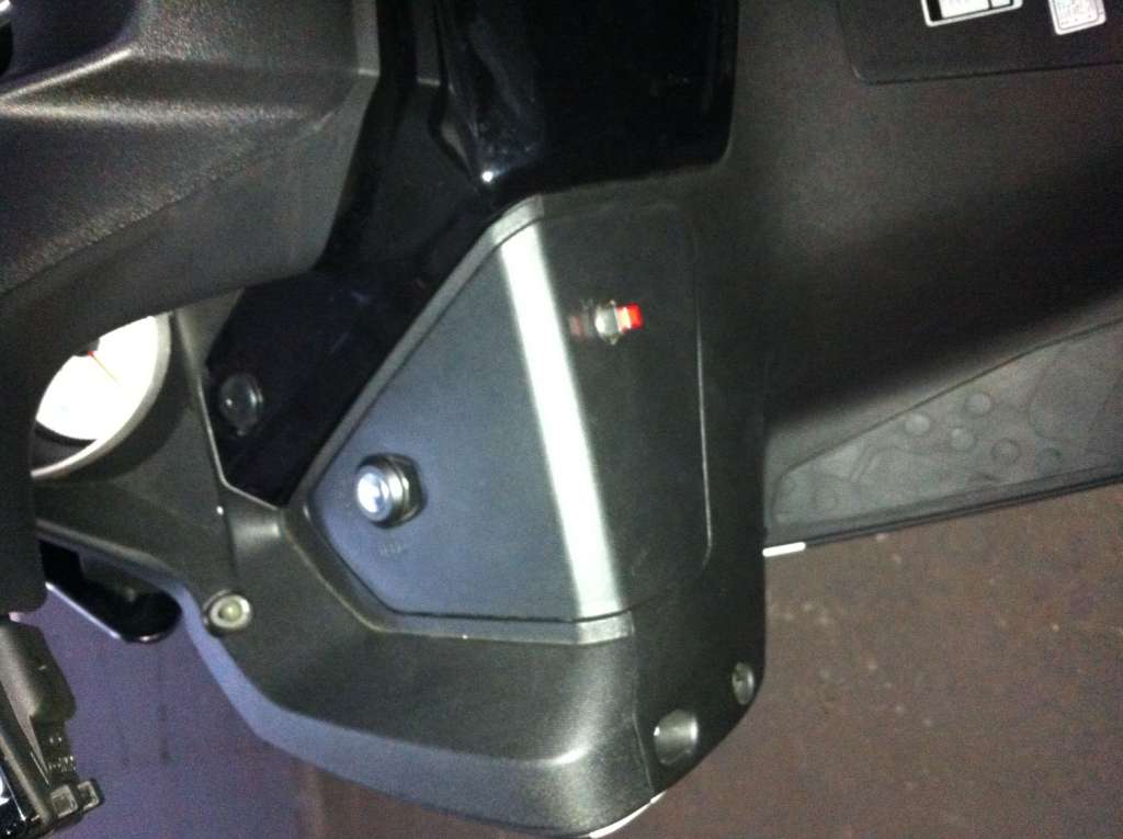

Invitado kiko manzanares el real Publicado 16 de Marzo del 2013 Compartir Publicado 16 de Marzo del 2013 Gracias a tu brico del mando del garaje em las largas e sacado otra idea q os mandare un esquema para q o lo curreis E sacado del boton del mando dos cables y en el estremo una llave q e comprado en la ferretería q me a costado 1, 75 Osea nada y esa llave es la q hace de boton del mando es sencillo la verdad q va bastante bien y como vereis de dinero barato espero q os allude Enlace al comentario Compartir en otros sitios web More sharing options...

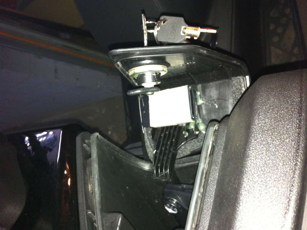

Oliver32 Publicado 20 de Marzo del 2013 Compartir Publicado 20 de Marzo del 2013 Muy buen brico y muy practico, yo he instalado en la guantera un boton que atraviesa la tapa y pulsa el mando directo sin necesidad de utilizar la bateria de la moto, por la parte interior queda un poco chapucera pero por fuera queda nikelao e fijado el mando a la tapa con pistola de cola en caliente asi que cuando se gaste la pila lo depego se la cambio y lo vuelvo a fijar en la tapa de la guantera, tambien he aprovechado para poner un bombin con llave para poder cerrar la guantera, un saludo a todos Enlace al comentario Compartir en otros sitios web More sharing options...

bautis Publicado 25 de Marzo del 2013 Compartir Publicado 25 de Marzo del 2013 Pues la verdad es que es un buen sitio.No recuerdo si hay algún tornillo para fijar la masa,pero por lo demás es un sitio estupendo.Lo único es que te lleva casi mas tiempo eso que el frontal.Tienes que soltar los dos espejos. Enlace al comentario Compartir en otros sitios web More sharing options...

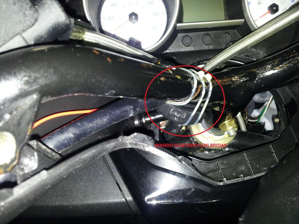

mikecai Publicado 27 de Marzo del 2013 Compartir Publicado 27 de Marzo del 2013 Hola de nuevo, ya tengo este brico terminado y el lugar escogido ha sido el hueco del manillar, hay bastante hueco y no hay que desmontar el frontal, sólo con quitar el espejo izquierdo y los dos tornillos del embellecedor del manillar, se deja a un lado el plástico del manillar colgado del esquejo derecho que no hace falta desmontar. :ole :ole :ole :velocidad Os pongo algunas fotos. Enlace al comentario Compartir en otros sitios web More sharing options...

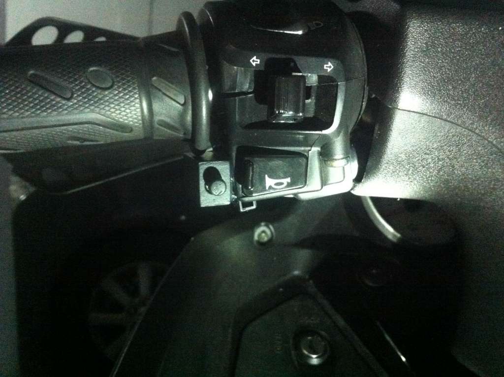

Invitado Publicado 27 de Marzo del 2013 Compartir Publicado 27 de Marzo del 2013 pues yo después de tener ese brico echo en la ráfaga , nos an cambiado los mandos del garaje y primer problema los nuevos va a 3V total una cagada ya que necesitaba reducir la corriente asique como pasaba del tema , me toco volver a pensar y coji un taco de resina apto para la intemperie y empotre un pulsador al lado del claxon de la moto y no hay mal que por bien no venga ya que si me apuras me queda mas a mano que las ráfagas , hay va la chapuza Enlace al comentario Compartir en otros sitios web More sharing options...

bautis Publicado 28 de Marzo del 2013 Compartir Publicado 28 de Marzo del 2013 pues yo después de tener ese brico echo en la ráfaga , nos an cambiado los mandos del garaje y primer problema los nuevos va a 3V total una cagada ya que necesitaba reducir la corriente asique como pasaba del tema , me toco volver a pensar y coji un taco de resina apto para la intemperie y empotre un pulsador al lado del claxon de la moto y no hay mal que por bien no venga ya que si me apuras me queda mas a mano que las ráfagas , hay va la chapuza[attachment=18502]photo.jpg[/attachment] Pues te ha quedado muy bien,pero...en la foto se ve que tienes un poco abierta la piña,se ve en la parte izquierda.Lo mas seguro es que no metieses el tetón en su agujero.Me explico: la parte inferior de la piña,tiene un tetón que va alojado en un agujerito que tiene el manillar para que no gire la piña entera. Soluciónalo rápido para que no te entre humedad.Prueba aflojando solo un poco los tornillos y girando para ver si así entra en su sitio Enlace al comentario Compartir en otros sitios web More sharing options...
Invitado Publicado 28 de Marzo del 2013 Compartir Publicado 28 de Marzo del 2013 ostias , es verdad esque lo hize en el garaje y apenas hay luz lo debi dejar asi al sacar la antigua instalación de cuando lo tuve en la ráfaga ,muchas gracias por el aviso mañana me pongo a solventar el problema pues yo después de tener ese brico echo en la ráfaga , nos an cambiado los mandos del garaje y primer problema los nuevos va a 3V total una cagada ya que necesitaba reducir la corriente asique como pasaba del tema , me toco volver a pensar y coji un taco de resina apto para la intemperie y empotre un pulsador al lado del claxon de la moto y no hay mal que por bien no venga ya que si me apuras me queda mas a mano que las ráfagas , hay va la chapuza[attachment=18502]photo.jpg[/attachment] Pues te ha quedado muy bien,pero...en la foto se ve que tienes un poco abierta la piña,se ve en la parte izquierda.Lo mas seguro es que no metieses el tetón en su agujero.Me explico: la parte inferior de la piña,tiene un tetón que va alojado en un agujerito que tiene el manillar para que no gire la piña entera. Soluciónalo rápido para que no te entre humedad.Prueba aflojando solo un poco los tornillos y girando para ver si así entra en su sitio Enlace al comentario Compartir en otros sitios web More sharing options...

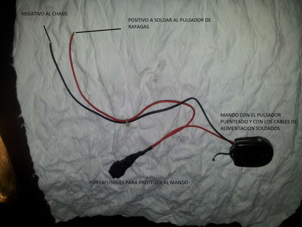

bato Publicado 13 de Abril del 2013 Compartir Publicado 13 de Abril del 2013 Buenas, yo tengo instalado este mando de dealextreme a las largas con un diodo para que solo funcione con rafagas y no con las largas El boton esta puenteado para que este siempre pulsado. No se si le ha pasado a alguien mas, pero ya es el segundo mando que se me jode. Funciona unas 30 o 40 veces y luego se jode. Sospecho que es por 2 motivos, primero que al ser chino, la calidad de los materiales son una mierda y se joderan mucho mas facilmente que otros. Y segundo por que al meterle 13 o 13.5 voltios en lugar de los 11 que dara la pila "estresa" mucho a los componentes que son de mala calidad. ¿A alguien mas se le ha jodido el mando con este invento? Un saludo Enlace al comentario Compartir en otros sitios web More sharing options...
