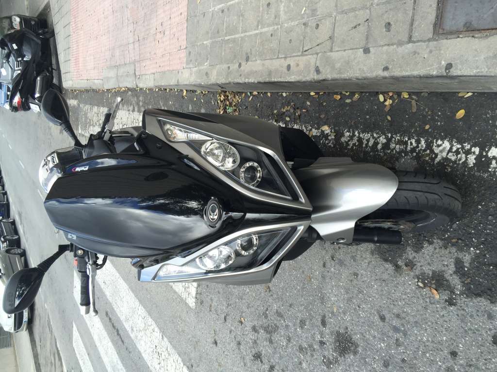

Lorenb Publicado 13 de Febrero del 2016 Autor Compartir Publicado 13 de Febrero del 2016 Buenos días chavales. Bueno, pues por fin ayer por la tarde pude recoger mi Kymquito reparada. Se confirmaron todos los presagios, la causa de la perdida de fuerza era del variador de origen (el de casa). Tenia holgura entre el burlón y el casquillo del plato. Eso, según el mecánico, hacia que el variador trabajara de forma "doblada" y producía que abriera mas lentamente de lo normal, de ahí que no empujara la moto cuando daba puño. Tenia dos opciones, cambiar burlón, casquillo y plato ó cambiar variador completo. Me he decidido por esto último, y siguiendo los consejos de muchos de vosotros le he montado el Malossi con rodillos de 10´5 grs. Era la opción menos económica, pero después de probar la moto, creo que he acertado de pleno. La moto no tiene nada que ver con lo que era, ni antes de la avería, ni por supuesto con la avería. Sale como un tiro sin bajar de revoluciones y en punta me pilla 115 km/h, cuando antes de 110 km/h no pasaba. El mecánico me ha comentado que la moto irá mucho mejor a medida que vaya haciendo kilómetros, que el variador tiene que ir ajustándose poco a poco. Yo ya estoy contento tal y como está, pero si mejora mucho mejor. claro_que_si claro_que_si Bueno chavales, pues muchísimas gracias por dejar comentar mi pequeña odisea con todos vosotros y de verdad que os estoy muy pero que muy agradecido a todos por vuestros consejos y ayuda. Ya sabéis, si observáis que vuestra moto pierde empuje, echadle un vistazo al burlón del variador. Muchísimas gracias de nuevo. Sois personas que merecéis mucho la pena. paz_ paz_ Enlace al comentario Compartir en otros sitios web More sharing options...
Nigromante Publicado 13 de Febrero del 2016 Compartir Publicado 13 de Febrero del 2016 Pues me alegro mucho que hayas podido repararla y además le has montado el Malossi, yo también estoy encantado con el, ya verás cuando te toque subir una cuesta que diferencia. cerveza_ Enlace al comentario Compartir en otros sitios web More sharing options...
jose64 Publicado 13 de Febrero del 2016 Compartir Publicado 13 de Febrero del 2016 trato_hecho Enhorabuena por los resultados, me alegro mucho que el problema se te soluciono y ademas con una buena mejora el Malossi. Saludos. Enlace al comentario Compartir en otros sitios web More sharing options...
plastico Publicado 13 de Febrero del 2016 Compartir Publicado 13 de Febrero del 2016 Enhorabuena ahora a quemar asfalto y disfrutar de tu pedazo de máquina Enlace al comentario Compartir en otros sitios web More sharing options...
j.j.a.f. Publicado 13 de Febrero del 2016 Compartir Publicado 13 de Febrero del 2016 :beer Hola compañero Loremb , me alegro un montón de que hayas solucionado el problema y que en cima te haya ido mejor que antes , a si que ahora a disfrutar de tu burra y hacerle muchooooos km . Suerte . Enlace al comentario Compartir en otros sitios web More sharing options...
josete222 Publicado 13 de Febrero del 2016 Compartir Publicado 13 de Febrero del 2016 Buenos días chavales.Bueno, pues por fin ayer por la tarde pude recoger mi Kymquito reparada. Se confirmaron todos los presagios, la causa de la perdida de fuerza era del variador de origen (el de casa). Tenia holgura entre el burlón y el casquillo del plato. Eso, según el mecánico, hacia que el variador trabajara de forma "doblada" y producía que abriera mas lentamente de lo normal, de ahí que no empujara la moto cuando daba puño. Tenia dos opciones, cambiar burlón, casquillo y plato ó cambiar variador completo. Me he decidido por esto último, y siguiendo los consejos de muchos de vosotros le he montado el Malossi con rodillos de 10´5 grs. Era la opción menos económica, pero después de probar la moto, creo que he acertado de pleno. La moto no tiene nada que ver con lo que era, ni antes de la avería, ni por supuesto con la avería. Sale como un tiro sin bajar de revoluciones y en punta me pilla 115 km/h, cuando antes de 110 km/h no pasaba. El mecánico me ha comentado que la moto irá mucho mejor a medida que vaya haciendo kilómetros, que el variador tiene que ir ajustándose poco a poco. Yo ya estoy contento tal y como está, pero si mejora mucho mejor. claro_que_si claro_que_si Bueno chavales, pues muchísimas gracias por dejar comentar mi pequeña odisea con todos vosotros y de verdad que os estoy muy pero que muy agradecido a todos por vuestros consejos y ayuda. Ya sabéis, si observáis que vuestra moto pierde empuje, echadle un vistazo al burlón del variador. Muchísimas gracias de nuevo. Sois personas que merecéis mucho la pena. paz_ paz_ Ya la fastidiastes, con lo bien que estabas, ahora aguantate, (veras pasar todo mas rapido). y te diras, pero yo tenia tanta prisa?, jejejejeje, enhorabuena por arreglar el problemilla Enlace al comentario Compartir en otros sitios web More sharing options...
