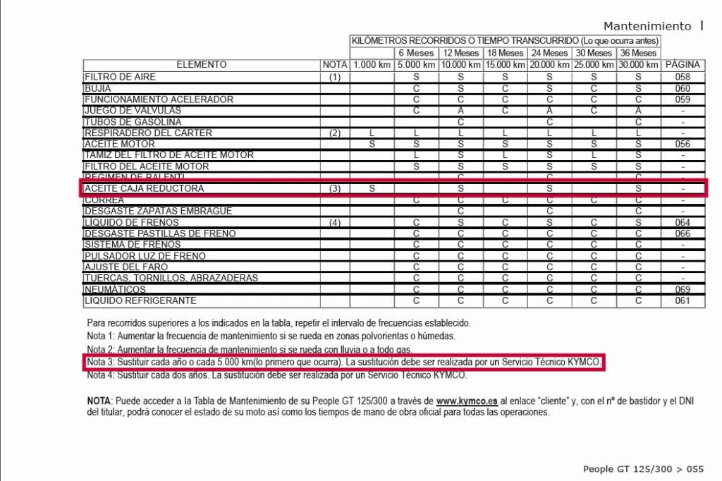

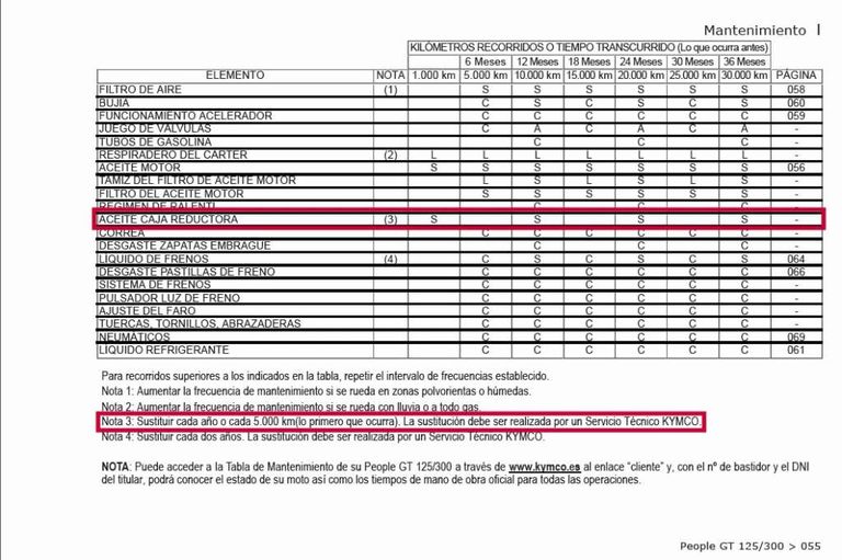

Chulma Publicado 4 de Febrero del 2016 Compartir Publicado 4 de Febrero del 2016 Mirando la tabla de mantenimiento del manual de la People GTI 125, pone esto: Es decir, por un lado dice que hay que cambiarlo a los 1.000, 10.000, 20.000km, etc. Y por otro pone que hay que cambiarlo a los 5.000km o al año (lo primero que ocurra) Entonces mi duda es ¿cuándo hay que cambiarlo? Salu2 Enlace al comentario Compartir en otros sitios web More sharing options...

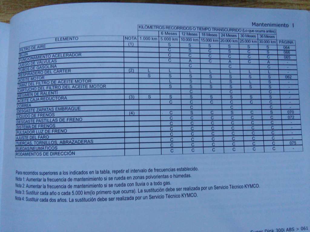

plastico Publicado 4 de Febrero del 2016 Compartir Publicado 4 de Febrero del 2016 manual de la sd300iabs El mecanico me dijo que hasta los 15000/20000 km no era necesario cambiarlo. Solo controlarlo en cada revision, lo pregunte a los compañeros del foro y coinciden con el mecanico Enlace al comentario Compartir en otros sitios web More sharing options...
