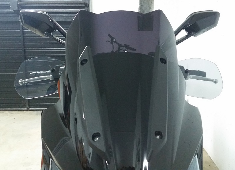

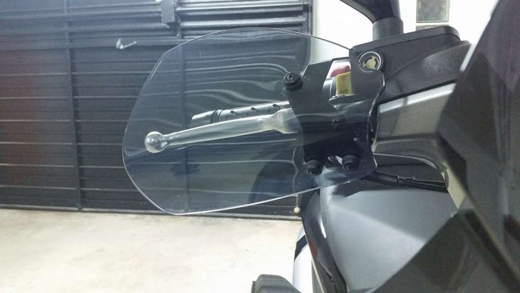

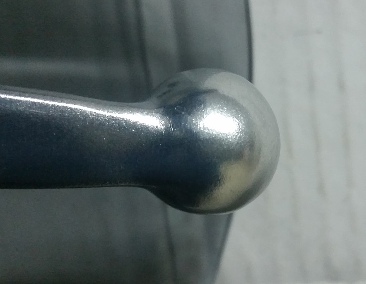

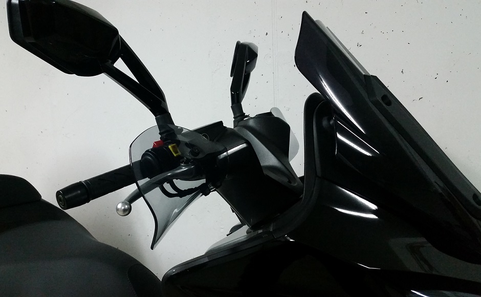

wilheim Publicado 2 de Febrero del 2016 Compartir Publicado 2 de Febrero del 2016 Pues el domingo los pedí y hoy ya los he montado, es que el frío empieza ya a arreciar A falta de probarlos os pongo unas fotillos ya instalados para que veáis como queda y por si a alguien le puede interesar, Saludos Enlace al comentario Compartir en otros sitios web More sharing options...

wilheim Publicado 2 de Febrero del 2016 Autor Compartir Publicado 2 de Febrero del 2016 Estos son los ahumados, han de quedar bien a nivel de color ya que no desentona con nuestras ópticas tambien Enlace al comentario Compartir en otros sitios web More sharing options...

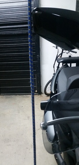

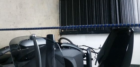

ant_oc Publicado 2 de Febrero del 2016 Compartir Publicado 2 de Febrero del 2016 Una pregunta que igual es porque la perspectiva de las fotos engaña: ¿sobresalen un poquito más que los espejos? Enlace al comentario Compartir en otros sitios web More sharing options...
wilheim Publicado 3 de Febrero del 2016 Autor Compartir Publicado 3 de Febrero del 2016 Ant_oc, ni mucho menos, es la perspectiva,incluso sobresale más la maneta de freno Enlace al comentario Compartir en otros sitios web More sharing options...
ant_oc Publicado 3 de Febrero del 2016 Compartir Publicado 3 de Febrero del 2016 Entonces perfecto, era la perspectiva. Más que nada lo decía porque al ir entre coches, con algo que saliera más que los espejos, podrías tener algún problemilla. Enlace al comentario Compartir en otros sitios web More sharing options...
manmass Publicado 3 de Febrero del 2016 Compartir Publicado 3 de Febrero del 2016 Y no pierdes ángulo de giro? yo tengo la cúpula rmax y me dan las manetas así que no quiero pensar lo que perderé con esos protectores, y eso que quiero ponerlos Enlace al comentario Compartir en otros sitios web More sharing options...

wilheim Publicado 3 de Febrero del 2016 Autor Compartir Publicado 3 de Febrero del 2016 No, giro completo No toca con la cúpula de serie Enlace al comentario Compartir en otros sitios web More sharing options...

wilheim Publicado 9 de Marzo del 2016 Autor Compartir Publicado 9 de Marzo del 2016 Después de llevarlos montados durante un par de semanas he tenido que quitarlos. A partir de 100km/h la moto va de lado a lado por la acción del viento en los mismos, una cagada vamos, sí, no pasas frío, no son feos pero has de "luchar" para que la moto no cambie de carril sola :-) He pasado reclamación al distribuidor donde los compré elcual lo ha notificado a Isotta a ver qué solución dan al tema, os seguiré informando Saludos y V'ss Enlace al comentario Compartir en otros sitios web More sharing options...
