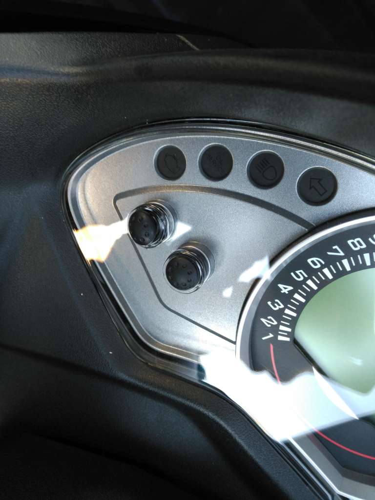

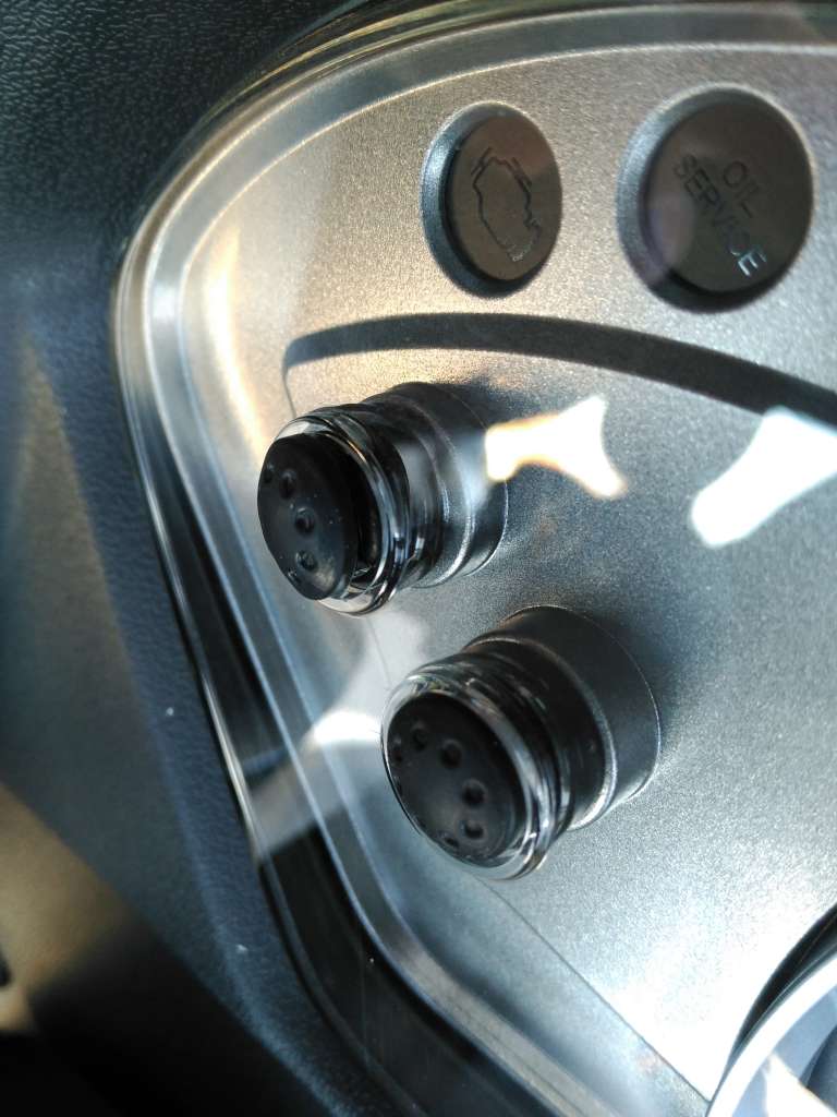

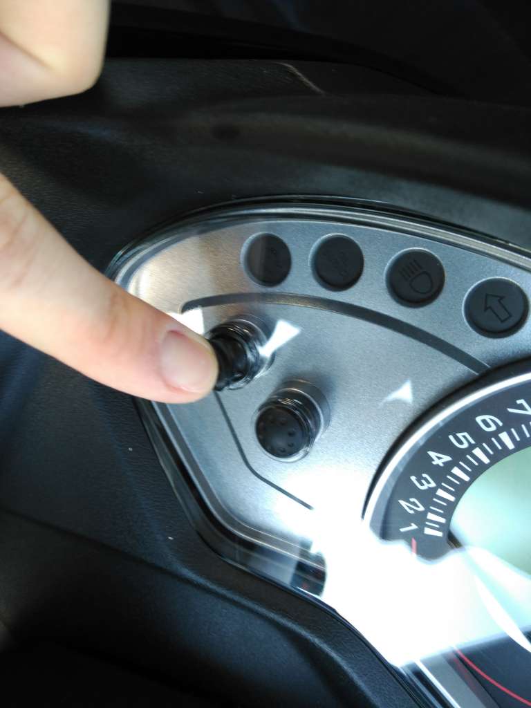

GhostRider Publicado 1 de Febrero del 2016 Compartir Publicado 1 de Febrero del 2016 llorando_ Necesito ayuda de como volverlo a poner , por que ayer tarde cuando arranque mi moto me di cuenta de que algún hijo de su madre .. Se había entretenido en sacar mi botón de goma . que pena que no le pillase planeando_ Tendría que desmontar el cuentakilómetros y la cúpula claro , necesito ayuda no vaya a ser que se me pierda o me lo terminen de arrancar Un saludo y Gracias de antemano Enlace al comentario Compartir en otros sitios web More sharing options...

Nigromante Publicado 1 de Febrero del 2016 Compartir Publicado 1 de Febrero del 2016 Prueba a presionar desde arriba con un palillo o algo así pero sin punta para no picar la goma del botón, hay que ser un desgraciao para hacer eso. muro_ Enlace al comentario Compartir en otros sitios web More sharing options...

Chicharrero Publicado 1 de Febrero del 2016 Compartir Publicado 1 de Febrero del 2016 Bueno, igual lubricando un poco la goma, o sea una gota malamente de agua y jabón de fregar la losa al 50%, sino, trillaras la goma y segun la pones por un lado se sale por el otro, así se montaban los parabrisas antes y las gómas de las lavadoras, pero para no poner mucha cantidad usa un palillo como gotero y apenas que quede con brillo sin gotear, ya me diras si te parece bien. Saludos Enlace al comentario Compartir en otros sitios web More sharing options...
