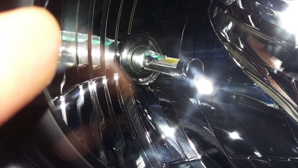

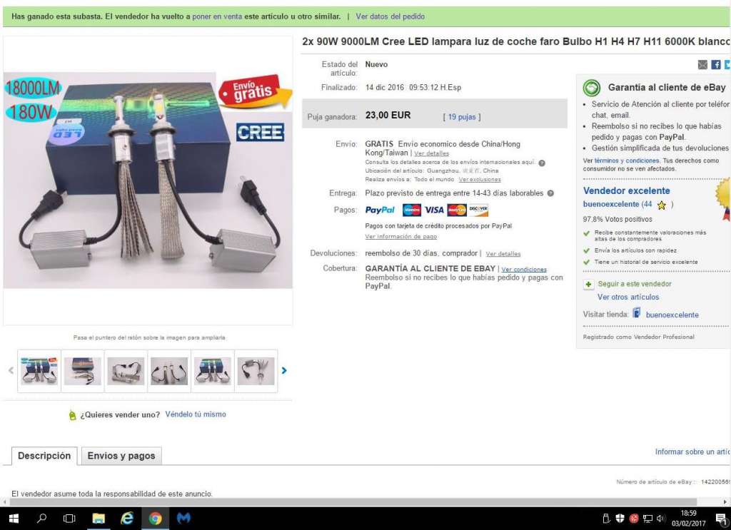

arsalu Publicado 3 de Febrero del 2017 Compartir Publicado 3 de Febrero del 2017 Muy bueno el brico del compañero Juanmaelxulo. Yo también las puse de un modelo diferente sin ventilar y con disipador fijo. En mi caso cuando suelo comprar un producto le paso la prueba de funcionamiento, lo que viene a ser 24 horas en marcha con el cargador de batería, si funcionan, perfectos si no se devuelven. Muy importante que tenga el casquillo para poder poner después los guardapolvos ajustado a la bombilla, en algunos kits se tiene que poner todo a la vez y no se puede en nuestros faros. Este es el kit que llevo yo y lo hemos podido ajustar para que no deslumbre. La mejor calidad de led suelen ser Cree y Philips. http://www.ebay.es/itm/142200565733?_trksid=p2060353.m2749.l2649&ssPageName=STRK%3AMEBIDX%3AIT Enlace al comentario Compartir en otros sitios web More sharing options...
mandoble Publicado 3 de Febrero del 2017 Compartir Publicado 3 de Febrero del 2017 arsalu el enlace que has puesto no vale Enlace al comentario Compartir en otros sitios web More sharing options...
abhang Publicado 3 de Febrero del 2017 Compartir Publicado 3 de Febrero del 2017 Debe ser tu navegador, mandoble, yo sí loo visualizo. Enlace al comentario Compartir en otros sitios web More sharing options...
arsalu Publicado 3 de Febrero del 2017 Compartir Publicado 3 de Febrero del 2017 Seguro que asi no fallamos, jejeje. Enlace al comentario Compartir en otros sitios web More sharing options...
mandoble Publicado 3 de Febrero del 2017 Compartir Publicado 3 de Febrero del 2017 Debe ser tu navegador, mandoble, yo sí loo visualizo. Me dice que la subasta de ese articulo ha terminado.... Enlace al comentario Compartir en otros sitios web More sharing options...
arsalu Publicado 3 de Febrero del 2017 Compartir Publicado 3 de Febrero del 2017 Si la gane por ese precio, es un ejemplo de lo que monte. Esto es lo que valen ahora, pero es cuestión de buscar http://www.ebay.es/itm/222295275295?_trksid=p2060353.m1438.l2649&ssPageName=STRK%3AMEBIDX%3AIT Enlace al comentario Compartir en otros sitios web More sharing options...

arsalu Publicado 4 de Febrero del 2017 Compartir Publicado 4 de Febrero del 2017 Pues la verdad es que es curioso, consume mas watios, intensidad y produce mucho mas calor en el interior del faro las bombillas halógenas de serie que las de led, por lo que la instalación sufre menos, ademas las bombillas led llevan disipadores de calor que en nuestros faros se quedan fuera. Probar los consumos con tester y la temperatura del faro con una pistola de medición térmica y os llevareis una sorpresa. A todo esto todas las opiniones son respetables, lo que no significa que se compartan Enlace al comentario Compartir en otros sitios web More sharing options...
