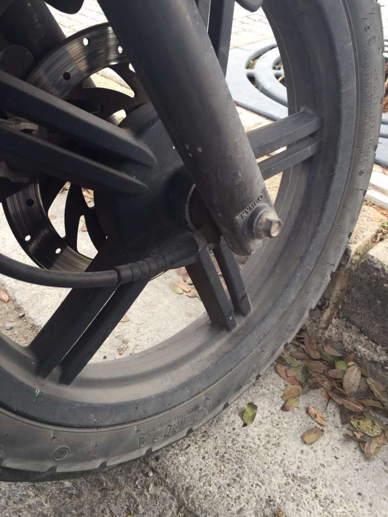

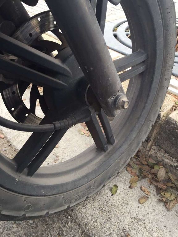

Pues he bajado al garaje a mirar lo del sensor y bingo.
Me he encontrado el cable así:
https://gyazo.com/5e2b9a17dc635c827fb452b40019d555
He probado a empujarlo hacia dentro porque parecía que estaba un poco "fuera de lugar" y me he dado una vuelta por el garaje y nada, sigue sin marcar.
He probado a tirar hacia afuera del cable y ha salido suave suave y esto es lo que veo:
https://gyazo.com/9b35a91d948e0b76b295d72e0246aaf9
No se si eso debe salir así de fácil o es que como me decías, hay un cable partido que debe estar conectado a algo de dentro de la rueda.
Vamos, que es reparación de taller, no ??? :(

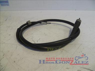

Este es el cable

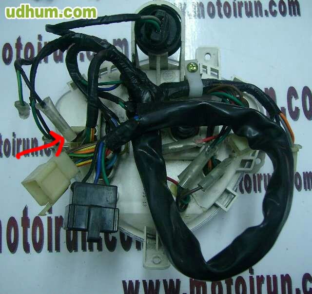

Y aqui es donde llega al cuadro.

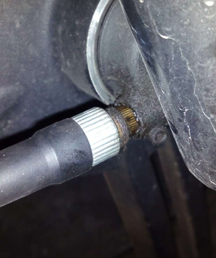

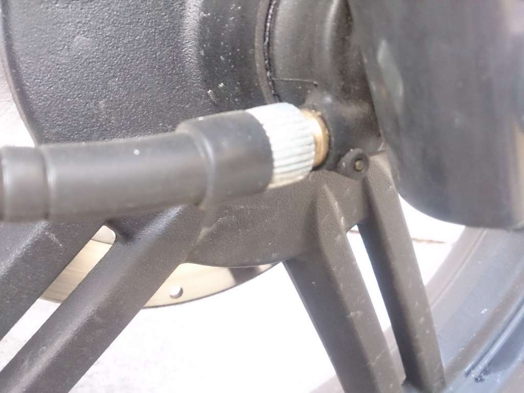

Hola de nuevo. Para confirmar lo que te dije e visto 2 Agility city por la calle, una de unos 5 años y otra de 1 mes que esta debajo de casa. Como te dije la pieza donde enrrosca el cable es fija. En la de mas años tire y ni se movia, y la rosca del cable la desenrroscaba con la mano, esta tenia mucha suciedad y la pieza fija no se veia como iba, pero ni se movia.
En la Agility nueva se veia perfecto, la pieza fija de color bronce va fija enrroscada en el chasis, en la otra parte que es rosca macho, enrrosca el cable de velocidad, rosca color plata. Es decir si tu no la puedes dejar fija esa pieza es que algo se a roto, tiene holgura, o del tiempo se a podrido o oxidado esa zona y por eso te se sale tan fácil.
Un saludo
Esta es la antigua
Esta es la nueva
Si te fijas en tu foto, donde enrrosca la pieza de color bronce, hay es donde tienes el problema, con el tiempo se a degradado y no enrrosca bien, de hay que sale solo. Mira bien las 2 fotos, según tu foto se ve claro. Un saludo
Aquí tu foto
Aquí la que está bien
