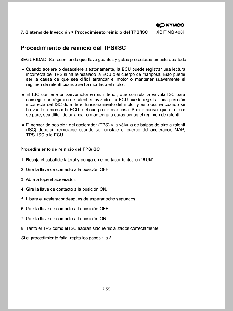

mpracing Publicado 30 de Marzo del 2016 Compartir Publicado 30 de Marzo del 2016 Buenas, mira el estado del filtro de aire revisa la bujia y hazle un reset del TPS los pasos a seguir son los siguientes Otra cosa que puedes comprobar es si salen bien los gases por el escape a medida que aceleras esto es para descartar que este atrancado y si con estas comprobaciones continúa igual entonces llévala al taller para hacerle un chequeo Enlace al comentario Compartir en otros sitios web More sharing options...
dachana Publicado 30 de Marzo del 2016 Autor Compartir Publicado 30 de Marzo del 2016 Creo que hablare con Edu de bascones y se la llevare. La moto tiene 5900 kms y apenas hace unos meses que pase la revision de los 5000kms. Gracias mpracing por la respuesta. Deberia de dar algo mas de si la moto, verdad??? Enlace al comentario Compartir en otros sitios web More sharing options...
mpracing Publicado 30 de Marzo del 2016 Compartir Publicado 30 de Marzo del 2016 La verdad es que si, te debería de estirar un poco más y no digamos con esos km a no ser que le zurres de lo lindo Enlace al comentario Compartir en otros sitios web More sharing options...
