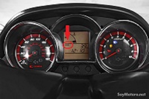

allope1 Publicado 24 de Enero del 2016 Compartir Publicado 24 de Enero del 2016 Te puedo decir lo mismo que te han dicho. Primero, mira a ver si lo tienes en millas o en kilómetros (a mi me paso una vez que lo cambie sin querer y pensaba que la moto iba mal o algo) Luego tienes 4 contadores en la moto. 1- Revisiones. Se supone que te lo ponen a 0 en cada revisión y es el que hace que te salte la lucecita para avisar que te toca soltar el dinero. 2- ODO, es el total de km que tiene tu moto y no se puede poner nunca a 0 3 y 4 Trip A y Trip B, que es el que suele usar la gente para controlar los kms cada vez que pones gasolina. No se si saldrá la imagen, y si no entra en el enlace, es un ejemplo de donde esta la palabra ODO. Enlace al comentario Compartir en otros sitios web More sharing options...
