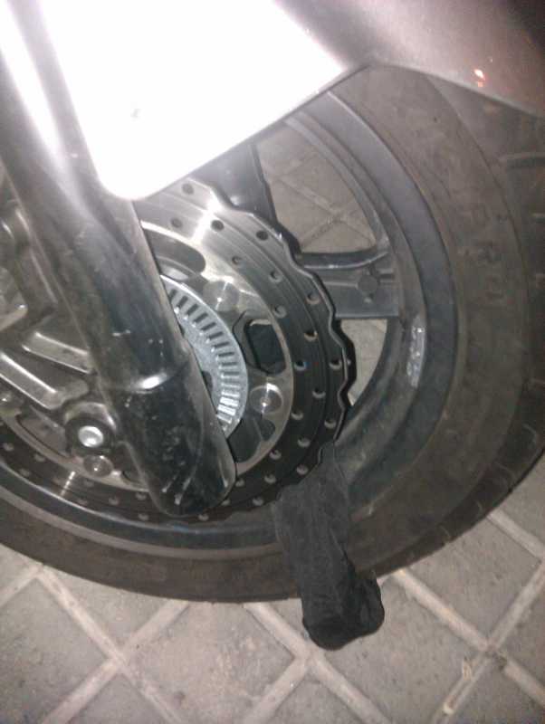

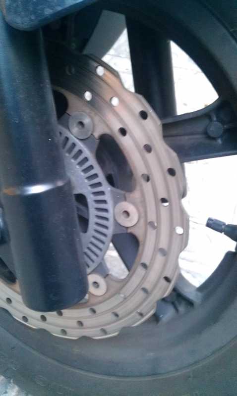

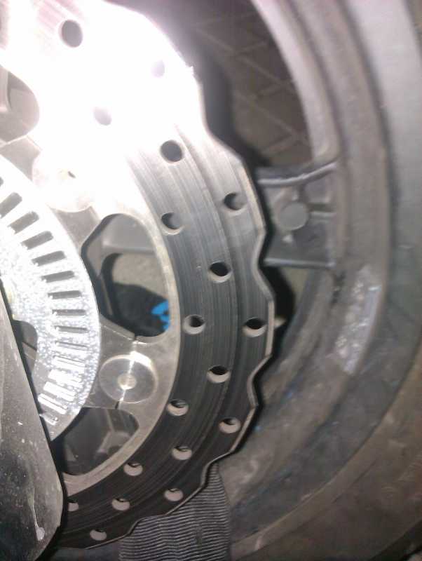

Compañero, no nos dices nada respecto a si esos surcos que se han hecho son profundos o no. Si se nota relieve, ya te lo ha dicho nuestro compi veghanet. Si apenas existe relieve, puede ser que todavía no te ha desgastado suficiente, o puede ser de los diferentes compuestos que tiene la pastilla. Es normal que se hagan esas marcas siempre y cuando no sea desgaste excesivo ( surcos).
Hola, como bien dice Maferto, el jefe taller de Alfa Motos me comfirmo que esas marcas son normales que aparezcan por acople de la pastilla, la acabo de retirar del taller porque me han montado el kit anti apertura del asiento, y de paso me han lijado un poco la pastilla freno delantero y revisar nivel liquido freno para evitar que tuviera mas marcas en el disco, si quieres acercate a tu taller por si ven conveniente que te hagan esta operancion, aunque repito que es normal.
