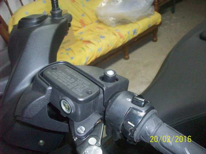

pepillo Publicado 3 de Febrero del 2016 Compartir Publicado 3 de Febrero del 2016 Al final lo puse asi, quite el recubrimiento amarillo del tubo. Aunque tengo otra duda la pieza que esta en el manillar con las gomas si hace un poco de presion se mueve, es normal? Enlace al comentario Compartir en otros sitios web More sharing options...
ppycoral2 Publicado 3 de Febrero del 2016 Autor Compartir Publicado 3 de Febrero del 2016 Hola pepillo. A mi también se me movió y lo que hice fue darle una vuelta completa hasta dejarlo en su sitio; supongo que debajo de la goma protectora, junto al manillar debería tener una tuerca o algo para dejarlo bien apretado, el día que se me mueva lo compruebo. Por cierto, ahora me gusta más, acabado en negro. Al final, ¿cuántos tornillos alargadores pusiste a cada lado?, ¿aún conservas la Mobylette GAC Campera?. Un saludo. Enlace al comentario Compartir en otros sitios web More sharing options...
pepillo Publicado 3 de Febrero del 2016 Compartir Publicado 3 de Febrero del 2016 Solo dos, estoy a la espera de que lleguen los otros dos 2,70€, cada uno, no se si es normal que se mueva imagino que igual es asi por si caemos que tenga un poco de juego y no rompa los espejos no se. No la mobilette ya no la tengo la vendimos cuando mi padre ya no la usaba, con esa hacia yo algunas escapadas y vueltas por el pueblo (aquellos años). Un saludo Enlace al comentario Compartir en otros sitios web More sharing options...

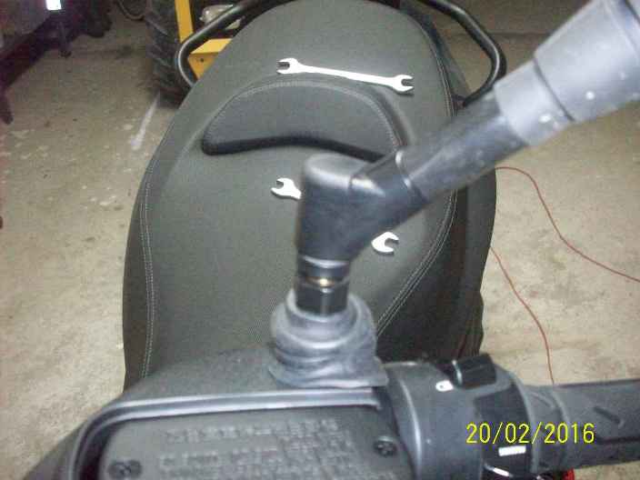

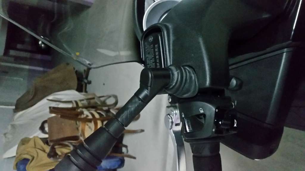

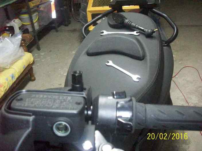

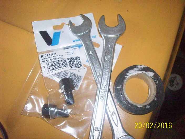

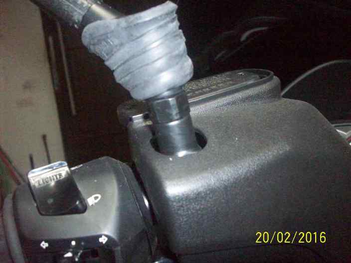

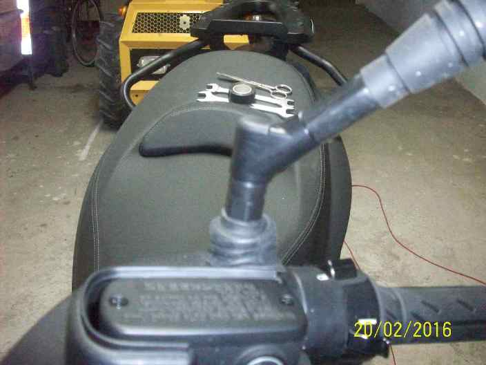

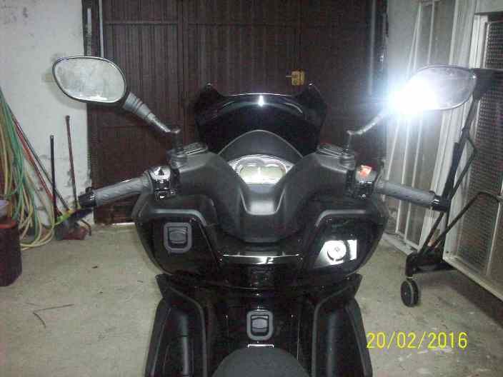

ppycoral2 Publicado 20 de Febrero del 2016 Autor Compartir Publicado 20 de Febrero del 2016 Como lo prometido es deuda, ahí va el resto: Materiales: 2 tornillos elevadores RT11NR (5€), llaves fijas 14-15 y 16-17 y un poco de cinta aislante negra El otro día levanté la goma guardapolvos y vi una tuerca así que la aflojé con una llave fija del 17 y después desenrosqué el espejo comprobé que la rosca era la misma de los tornillos elevadores, así que encargué 2 más y puse uno en cada lado con la llave fija 14 Después enrosqué el espejo retrovisor, bajé la goma guardapolvos para que tapara el suplemento y el hueco, y procedí a situar el espejo en su sitio y apretar la contratuerca (llave fija 17) Para finalizar tapé la rosca y la contratuerca con un poco de cinta aislante negra (un poco chapucero, pero es lo que tenía a mano) Y así quedó al final. Perdón por el reflejo del flash. Hoy he sacado la moto para regular bien los espejos y puedo decir que ya SI que puedo ver lo que tengo detrás antes de hacer alguna maniobra (incorporación, cambios de carril, adelantamientos, etc...). Si se os ocurre alguna mejora, se aceptan sugerencias. Saludos cordiales. Enlace al comentario Compartir en otros sitios web More sharing options...
pepillo Publicado 20 de Febrero del 2016 Compartir Publicado 20 de Febrero del 2016 Yo limpie todas las gomas con wd40 y quedaron brillantes. Por ahora para mi es suficiente con las 4 tuercas para alargar. Un saludo Enlace al comentario Compartir en otros sitios web More sharing options...
