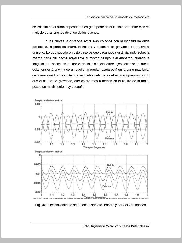

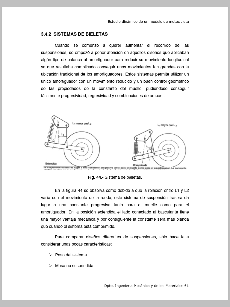

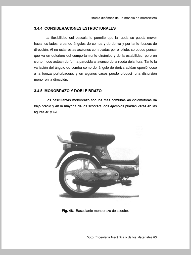

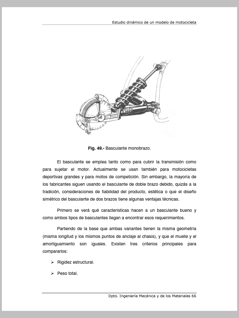

Muy buenas, por lo podido comprobar con los amortiguadores en scooters la cosa está algo complicada pues la mayoría de estas padece el mismo mal, pues tener ambas prestaciones ya no sólo depende del propio amortiguador puesto que en esta cuestión intervienen desde el neumático el lanzamiento y distancia de básculante la posición del amortiguador dureza o disposición de las vueltas del muelle y no menos importante su recorrido y es hay donde tenemos el gran problema el recorrido del amortiguador.
En nuestras scooters el básculante es el propio motor y el recorrido que este puede dar es mínimo lo que implica que el muelle aunque tenga una parte progresiva y una rápida el funcionamiento de este es mínimo en el caso de la Xciting 400 es de 110mm que no son reales pues su peso 200kg ya comprime el muelle y si le añadimos el peso del piloto aún más por lo que la efectividad del muelle es inapreciable de hay que tengas que precargar el muelle para ir rápido acusando más la dureza para circular por ciudad.
Llevar un neumático de buenas cualidades mejorará el funcionamiento ya que este absorbe gran parte de las irregularidades de la calzada, pero mucho me temo que el compromiso entre confort y deportividad en un scooter se convierte en una tarea algo difícil. Ya sé que muchos pensáis en la T max pero poco o nada tiene que ver su sistema de amortiguacion y disposición de esta.

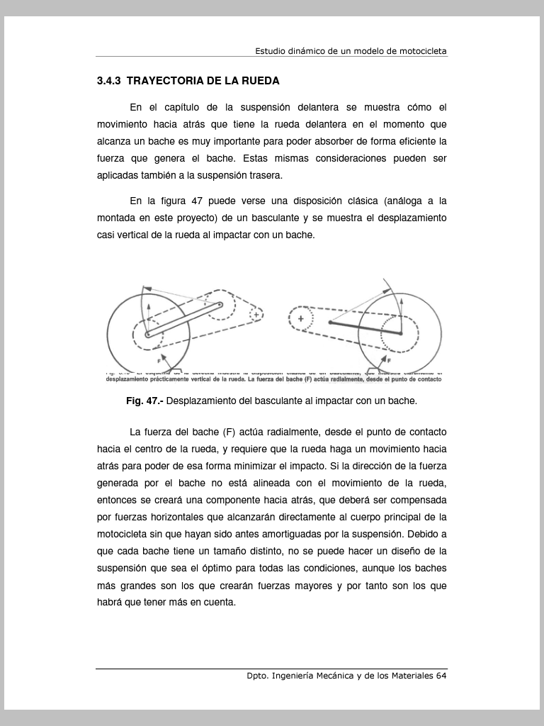

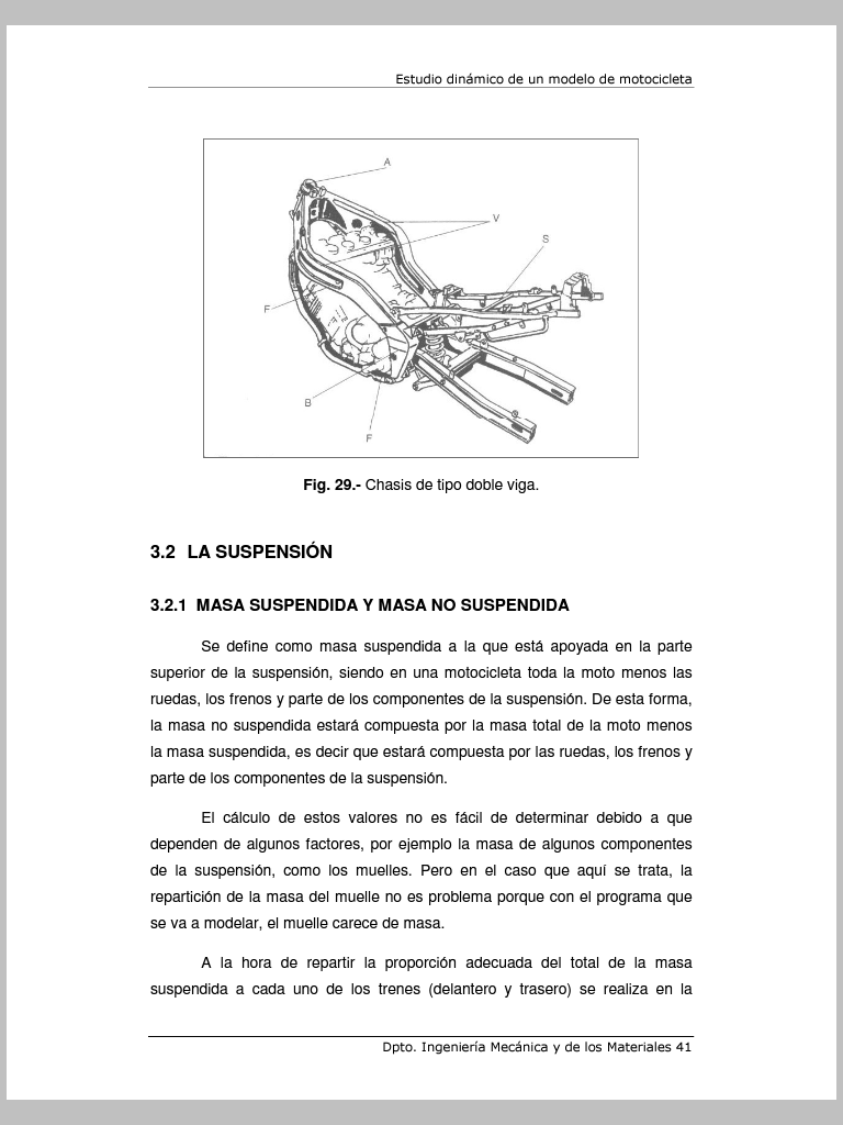

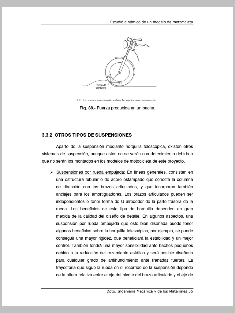

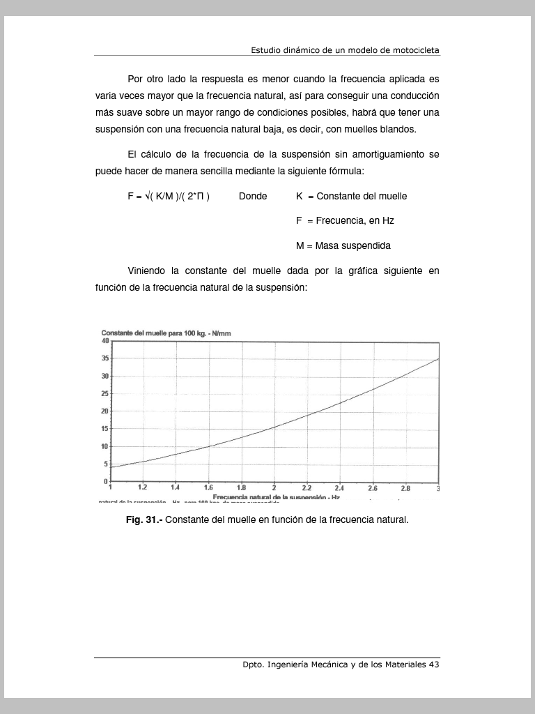

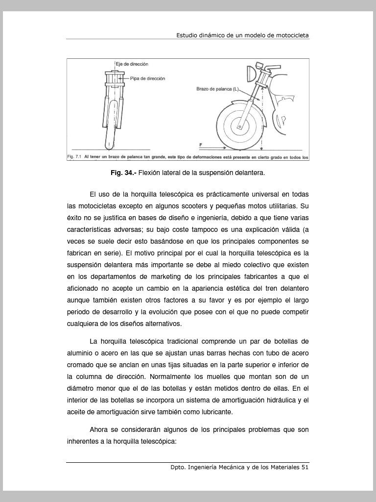

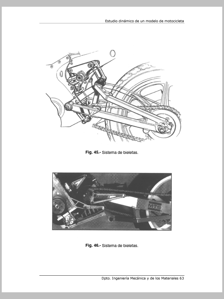

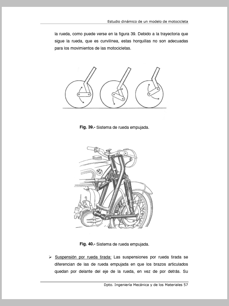

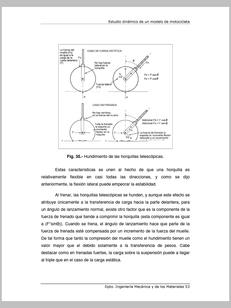

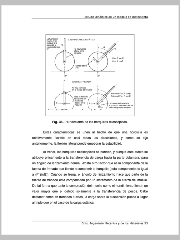

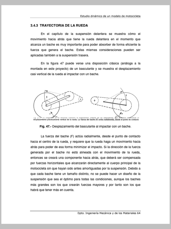

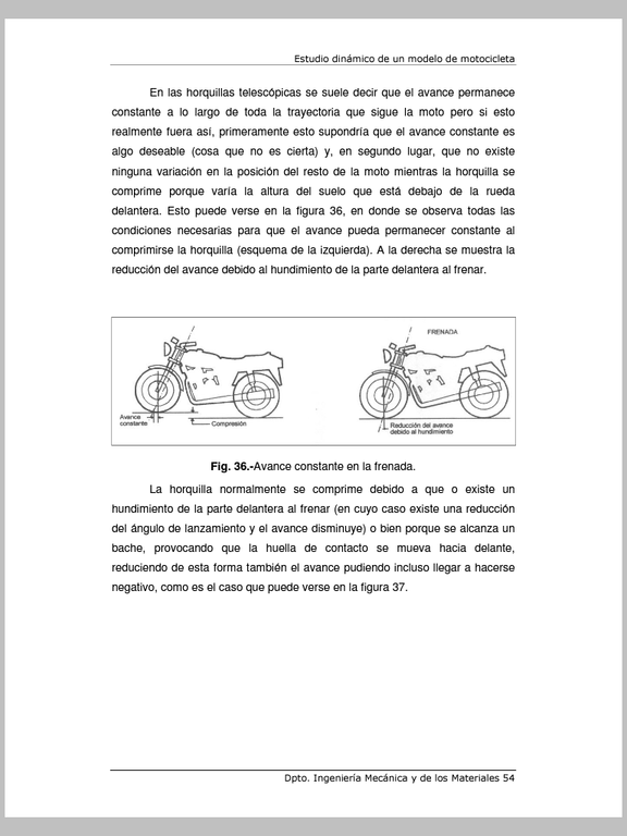

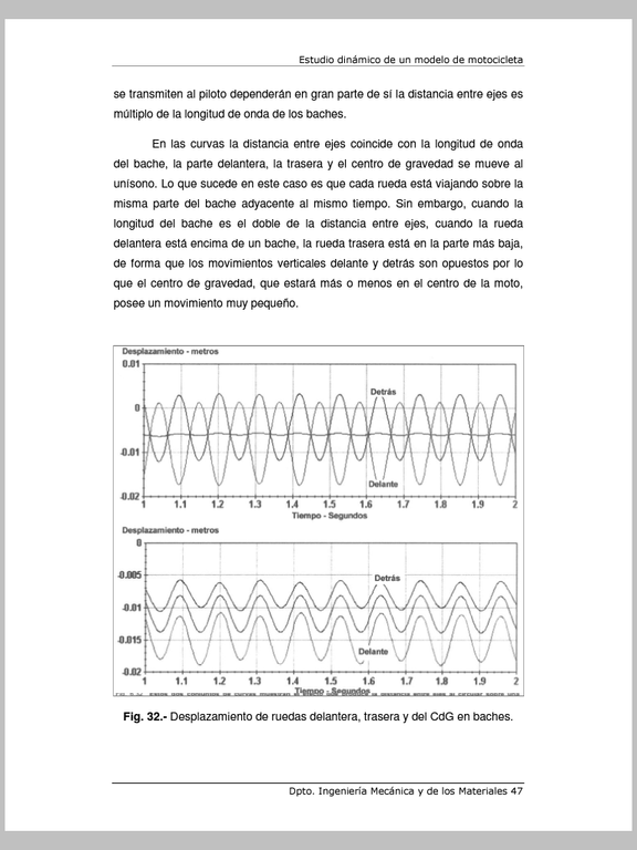

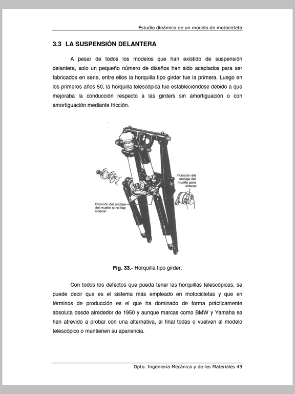

Os subo unas capturas de archivos técnicos
Bueno mpracing, no siendo la respuesta que me hubiese gustado leer, te la agradezco mucho y entiendo lo que dices.
En mi caso nunca comparo mi scooter a la T-Max porque entiendo que al llevar el motor en el centro y basculante de verdad, es especial y diferente.
Si que pensaba que podría mejorar pero tiene sentido que por las limitaciones que tiene usar el motor de basculante, las suspensiones se vean limitadas por esto.
Entiendo que mi mejor opción entonces es montar unas buenas gomas en cuanto pueda y no tirar el dinero en amortiguadores ya que los que trae ya tienen regulable la precarga. :okey
Me estoy leyendo los archivos técnicos pero tendré que leerlos al menos un par de veces más para que se me queden tantos datos, me he quedado en el basculante ya que prefiero esperar a mañana y leerlo en un momento que me sienta más despejado.
Gran aporte mpracing, muchas gracias. Thanks
