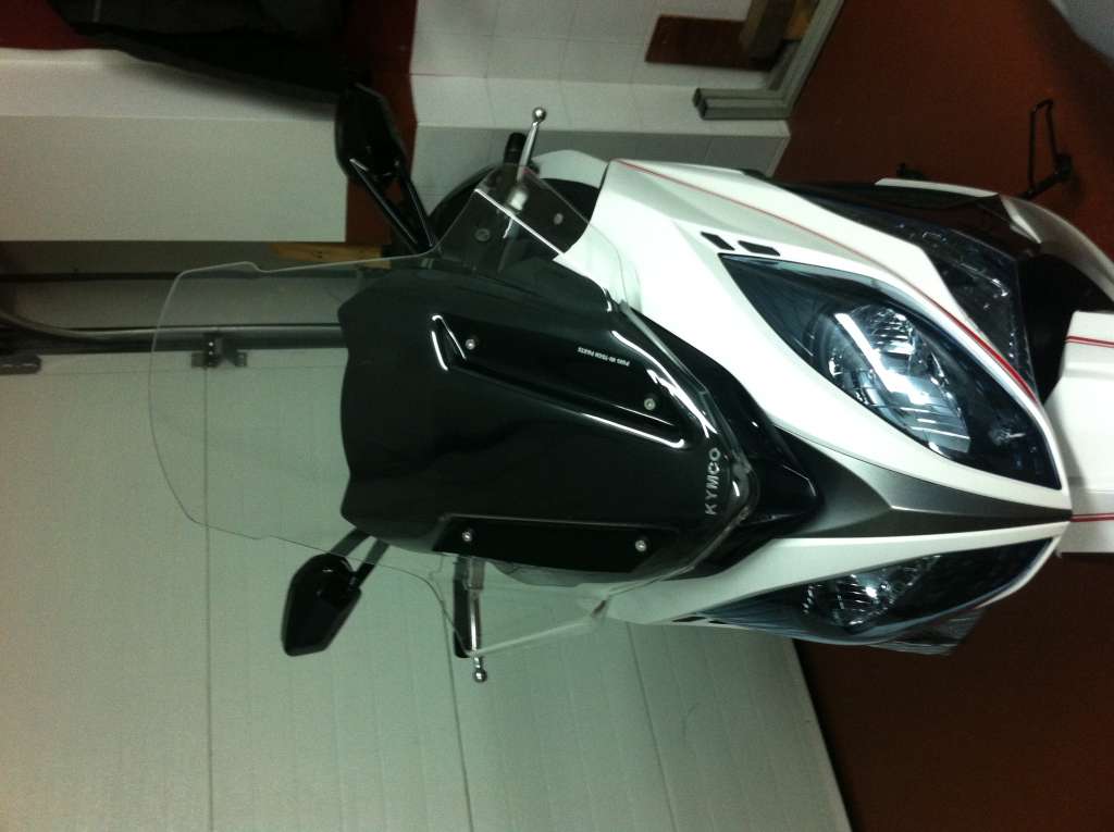

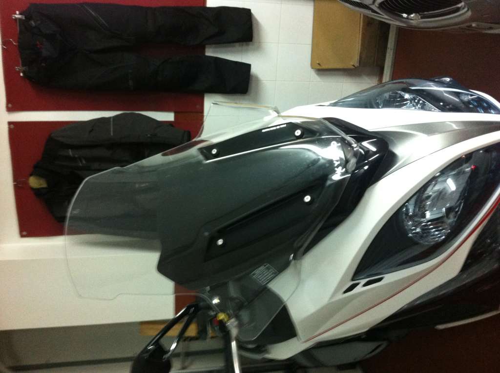

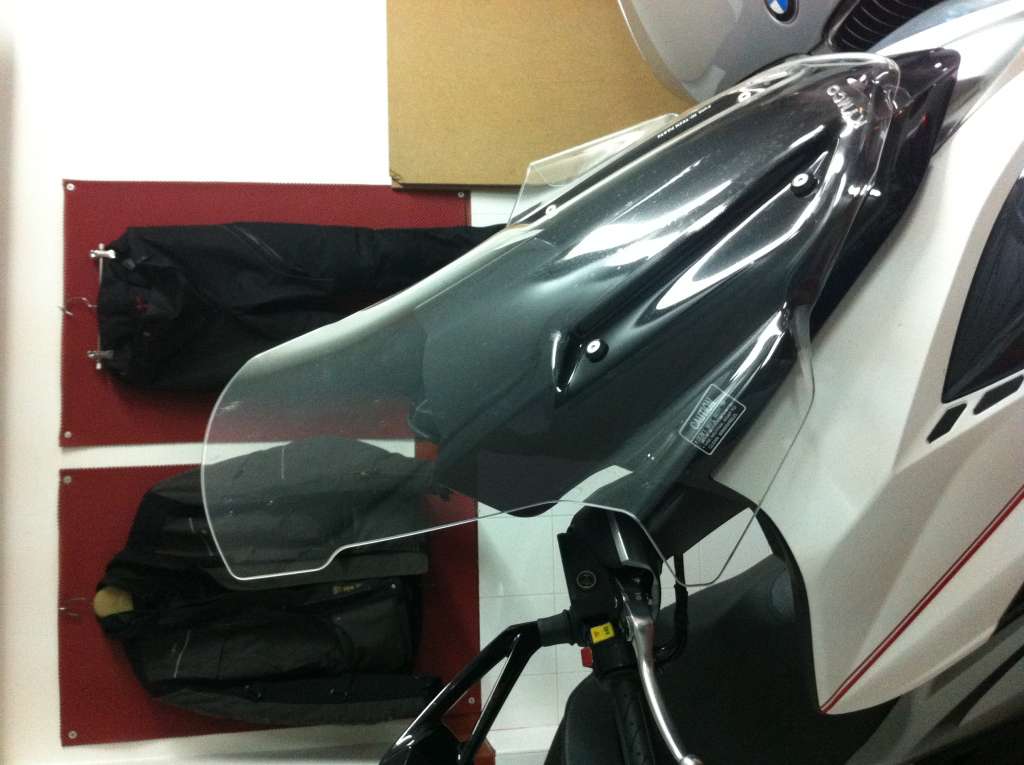

Rianxeiro Publicado 8 de Mayo del 2016 Autor Compartir Publicado 8 de Mayo del 2016 Te envio más fotos de como queda paz_ Enlace al comentario Compartir en otros sitios web More sharing options...
Rianxeiro Publicado 8 de Mayo del 2016 Autor Compartir Publicado 8 de Mayo del 2016 Enlace al comentario Compartir en otros sitios web More sharing options...
MARRANICA Publicado 11 de Mayo del 2016 Compartir Publicado 11 de Mayo del 2016 oye rianxeiro te a kedao de lujo eres un manitas me encanta ya mismo vas a ver toas las xciting asi.....jajajajajajaj oye un apregunta as probado si poniendo primero la de puigh y encima la de origen la negra?? se puede lo mismo o tienen que ser asi.....es por saberlo lo mismo es otra opcion seria de gran ayuda saberlo, pero de toas formas se a kedao wapa eres un manitas. gracias por este brico saludos desde Granà. -bravo --okey Vssss Enlace al comentario Compartir en otros sitios web More sharing options...
abhang Publicado 11 de Mayo del 2016 Compartir Publicado 11 de Mayo del 2016 Te ha quedado muy bien --okey Enlace al comentario Compartir en otros sitios web More sharing options...
Rianxeiro Publicado 11 de Mayo del 2016 Autor Compartir Publicado 11 de Mayo del 2016 oye rianxeiro te a kedao de lujo eres un manitas me encanta ya mismo vas a ver toas las xciting asi.....jajajajajajajoye un apregunta as probado si poniendo primero la de puigh y encima la de origen la negra?? se puede lo mismo o tienen que ser asi.....es por saberlo lo mismo es otra opcion seria de gran ayuda saberlo, pero de toas formas se a kedao wapa eres un manitas. gracias por este brico saludos desde Granà. -bravo --okey Vssss De manitas nada, son 4 tornillos No queda bien al revés. Las superpuse y quedaban muy separadas y me decidí por dejarlas como están. paz_ Enlace al comentario Compartir en otros sitios web More sharing options...
Raroruma Publicado 18 de Junio del 2016 Compartir Publicado 18 de Junio del 2016 Hecho con pantalla comprada de segunda mano! Para mi, sin duda, la mejor opción en la relación entre tamaño (entre la ermax y la givi) y estetica. Queda muy bien. Una gran solución. Gracias. Enlace al comentario Compartir en otros sitios web More sharing options...
MARRANICA Publicado 27 de Junio del 2016 Compartir Publicado 27 de Junio del 2016 Hola muy buenas compi la verdad esque eres un manitas te a quedao de fabula......wapisima, mi pregunta es la siguiente lo mismo que tu has puesto la de puig encima de la original tambien entiendo que se puede hacer a la inversa no??? quitamos la original ponemos la puig y luego la original........ a mis cortas luces creo que si se podria no compañero??? te agradeceria que si lo probaste y si se puede me lo dijeras para hacerlo yo muchas gracias un trabajo fino si señor.... saludos :banana --okey :aplausos Enlace al comentario Compartir en otros sitios web More sharing options...

pedrobotero Publicado 13 de Julio del 2016 Compartir Publicado 13 de Julio del 2016 ¿es posible poner los embellecedores verticales de la original una vez superpuesta la puig o no tiene agujeros preparados para ello? Enlace al comentario Compartir en otros sitios web More sharing options...

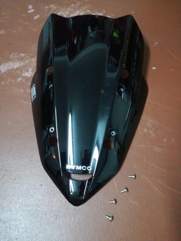

aquilare Publicado 18 de Agosto del 2016 Compartir Publicado 18 de Agosto del 2016 Se que posiblemente es pedir demasiado, pero sería la o***a el que pusieras un esquema o un dibujo del montaje, por aquello de que una imagen vale más que mil palabras. Yo recibo mi xciting esta semana y tu idea me interesa muchísimo, me parece muy original y toda información procedente de la fuente original me parece poca a la hora de intentar emular un trabajo ajeno. Comprendo que al ser tu el que ha "parido" la idea te resulte muy sencillo, pero también es verdad que todos aquellos que estamos interesados en tu forma de colocar la cúpula Puig de esa manera te estaremos eternamente agradecidos de que nos lo expliques con algún gráfico, esquema o dibujo de la colocación, bastaría con la disposición de uno de los tornillos, en el sentido de aquí va la cúpula origina, luego una arandela de goma, luego una de metal, encima la cúpula Puig, luego otra arandela de goma, a continuación otra de metal, luego por dentro el tornillo... No se si con mi ejemplo me expreso bien, pero quiero decir que para el que tiene que interpretar un proceso llevado a cabo por otra persona, a pesar de leerlo, las variables son muchas y, como hemos leido en algún post anterior, los resultados pueden ser desastrosos. De todas formas, si no puedes o no tienes tiempo de hacer lo que te pido, te agradezco igual que hayas compartido con el resto tu idea que me parece muy acertada para no perder, como bien dices, la línea de la motocicleta. Aprovecho para mandarte un cordial saludo, y al resto también, para que no se celen... trato_hecho Enlace al comentario Compartir en otros sitios web More sharing options...

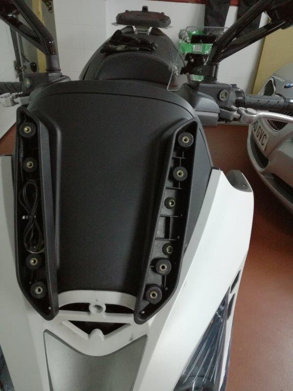

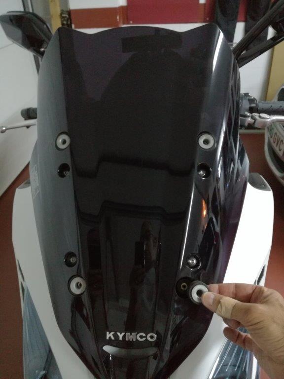

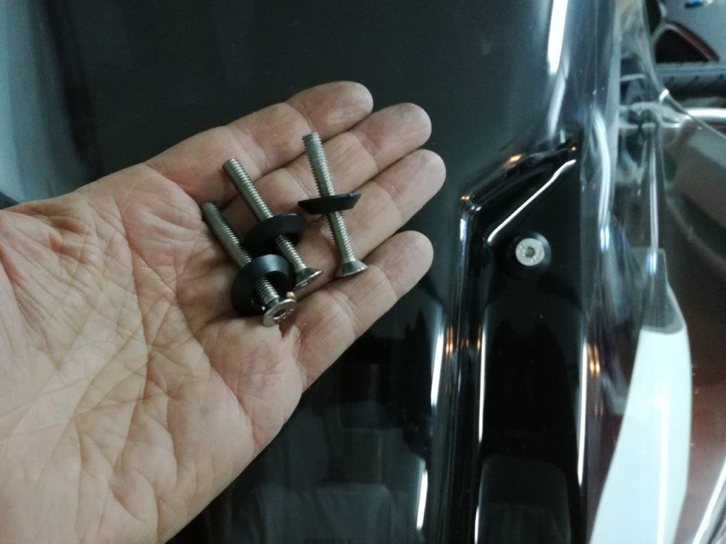

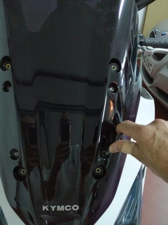

Rianxeiro Publicado 20 de Agosto del 2016 Autor Compartir Publicado 20 de Agosto del 2016 Voy a desmontarla y montarla de nuevo con fotos, y las subo Enlace al comentario Compartir en otros sitios web More sharing options...

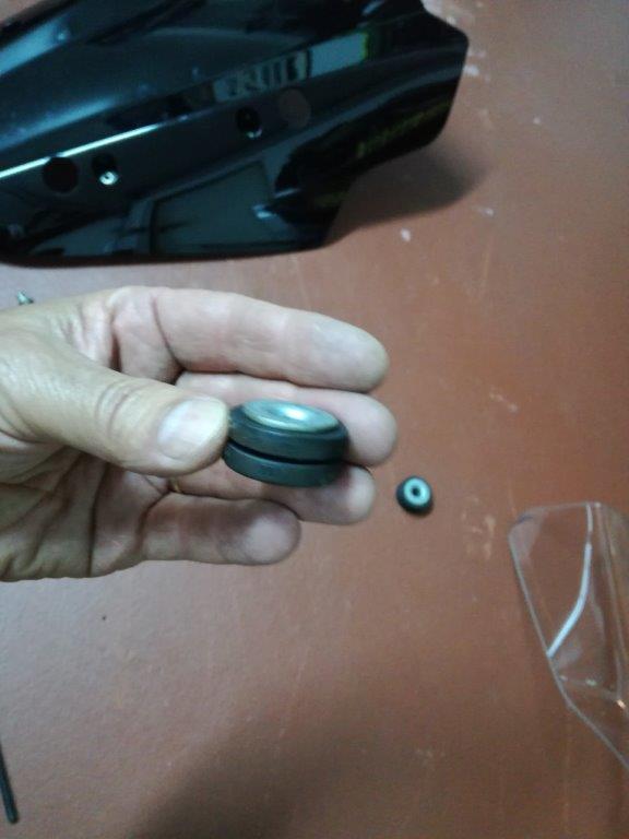

Rianxeiro Publicado 20 de Agosto del 2016 Autor Compartir Publicado 20 de Agosto del 2016 1.- desmontar los embellecedores laterales y dejar la pantalla original como la foto 2.- Colocar los silentblocks con los casquillos, y se no teneis, colocais arandelas de goma de unos 15mm de espesor (tantas como necesiteis en cada tornillo para llegar a esta medida- ( por ejemplo de arandelas de 5 mm en cada alojamiento. En este caso os recomiendo colocar los tornillos de 45 mm de largo con las arandelas cónicas que vu¡ienen con la moto. alojarlos en cada ajujero de la pantalla Puig, y despues meter las arandelas realizando un sandwich 3.- Colocar la pantalla Puig sobre la original y apretar los 4 tornillos. Enlace al comentario Compartir en otros sitios web More sharing options...
Rianxeiro Publicado 20 de Agosto del 2016 Autor Compartir Publicado 20 de Agosto del 2016 Nunca lo he hecho pero me imagino que poniéndole unas arandelas en los agujeros de arriba o abajo depende de como lo quieras de inclinado bastará. Mira que te lleguen bien los tornillos y si son cortos pillar unos mas largos en cualquier ferretería. Vssss Creo que tambien se puede hacer Enlace al comentario Compartir en otros sitios web More sharing options...
aquilare Publicado 21 de Agosto del 2016 Compartir Publicado 21 de Agosto del 2016 Ahora no queda la menor duda de como hiciste el montaje. Un millón de gracias por la molestia de haber deshecho todo el montaje para volverlo a hacer sacando fotos y subiéndolas al foro. Me guardo las fotos y tomo nota para cuando monte yo mí cúpula. Un saludo y, de nuevo, te agradezco el esfuerzo porque me esperaba una respuesta bastante más sencilla y te has lucido con un trabajo que no puede estar mejor explicado-expresado-representado. :la ola Enlace al comentario Compartir en otros sitios web More sharing options...
