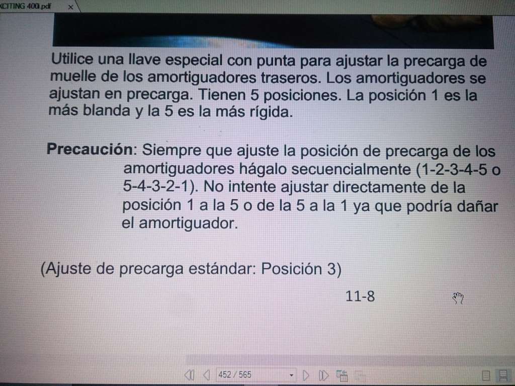

ugena44 Publicado 20 de Enero del 2016 Compartir Publicado 20 de Enero del 2016 Pues si, si que se puede regular. En la parte de arriba del amortiguador tiene unas muescas para girar una pieza ce consta de 5 posiciones, y se mueven con una llave que biene en la herramienta que te dan con la moto, es como una especie de media luna con mango, aunque seguro que también la puedes girar con la mano. Ve regulando de una en una y los dos por igual. Normalmente viene regulada en la tercera posición. Enlace al comentario Compartir en otros sitios web More sharing options...

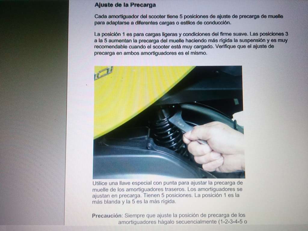

CUCUIBIZA Publicado 21 de Enero del 2016 Compartir Publicado 21 de Enero del 2016 Pero solo se pueden regular los amortiguadores traseros, seguiras teniendo delante el problema, como no toques delante componentes de la horquilla, aceite, no conseguiras mucho, esta lleva un aceite SAE 10, lleva 397 cc en cada lado. Si vas a regular los amortiguadores traseros tienes que tener en cuenta que si siempre vas con acompañante como es tu caso, no bajarlas por debajo de la posición 3, es aconsejable posición del 3 al 5, la posición 1 es la mas blanda. Te pongo una imagen de donde hay que tocar, siempre viene bien Enlace al comentario Compartir en otros sitios web More sharing options...

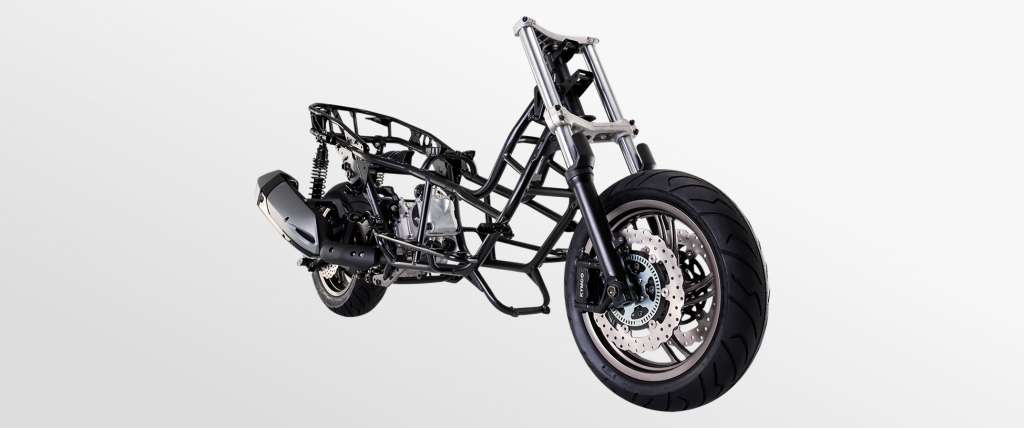

CUCUIBIZA Publicado 21 de Enero del 2016 Compartir Publicado 21 de Enero del 2016 También tenemos que tener en cuenta el chasis,tren delantero, Si queremos ir a las velocidades que va esta moto es normal que tenga estos tipos de suspensiónes y materiales. Yo me sigo quedando flipao cuando voy a muy altas velocidades, por lo menos la mia ni se mueve, y es que es una scooter, yo e probado otras que a 140 k/h vas vendido. El bastidor ahora también es más ligero, pero de mayor rigidez: el diseño de doble cuna superpuesta en secciones de 31,8 mm con acero de alta resistencia a la torsión, abraza al conjunto mecánico formado por el depósito-basculante-motor, uniéndolo a la rigidez estructural del chasis. Dirección de doble tija de aluminio. Reparto de peso optimizado. Enlace al comentario Compartir en otros sitios web More sharing options...
