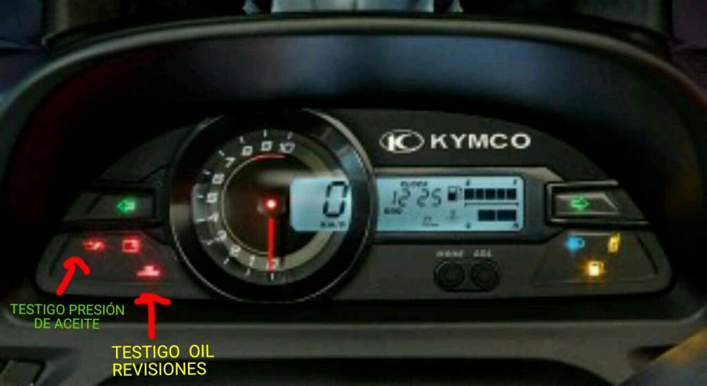

CUCUIBIZA Publicado 18 de Enero del 2016 Compartir Publicado 18 de Enero del 2016 Josemi me as dejado desubicado, no se si te as equivocado abriendo el tema. Ya te explicamos en el otro tema que abriste como quitar el testigo. Nunca hay que confudirse, el oil service es lo de las revisiones, esto sale cada 5000 kms y es lo que te explicamos. Otra cosa distinta es si te se queda iluminado el simbolo de presión de aceite, la latita de aceite con la gota, si esto se queda iluminado mientras estamos en marcha es que hay un problema en el circuito de aceite, o la bomba de aceite no funciona, o filtro tapado, o conductos obstruidos, o tiene poco aceite. Enlace al comentario Compartir en otros sitios web More sharing options...
CUCUIBIZA Publicado 18 de Enero del 2016 Compartir Publicado 18 de Enero del 2016 Aquí va una fotillo por si acaso llorando_ Un saludo paz_ Enlace al comentario Compartir en otros sitios web More sharing options...
