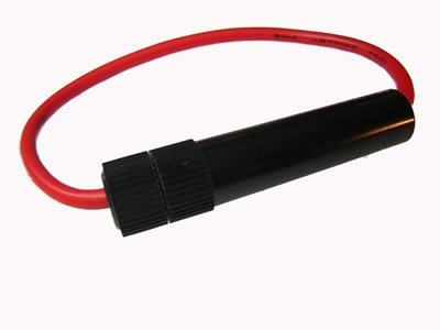

CALAMBRUCO Publicado 19 de Enero del 2016 Autor Compartir Publicado 19 de Enero del 2016 ¡¡Buenos días!! Eso pienso yo, que tiene que ser una chorrada, pero como tengo la experiencia del Burgman y la pieza del clausor (que se les va a todas) me mosquea que sea un problema similar. Y si así fuera, cuesta dos pesetas (en comparación), así que no me preocupa demasiado. Me preocupa que se quede tirada mi parienta, porque se pone muy nerviosa y no hay quien la aguante... Pero bueno, lo importante es que anoche me llamó el mecánico y ya está resuelto. ¡Un falso contacto en un portafusibles! Os cuento. La City lleva dos aéreos junto a la batería. Uno de ellos es de tipo pinza con apertura en bisagra y que te da acceso al fusible y a las conexiones. Es translúcido en este caso (también los hay de colores, pero para identificarlo en la motillo que sepáis que es el translúcido) La ventaja de éste es que una vez abierto lo ves todo de maravilla. La desventaja es que en sitios en los que queda desprotegido (aquellos tiempos de montaje de radios...qué recuerdos) si recibe un golpe es más débil que otros sistemas. El otro aéreo que lleva es de tipo rosca, negro, con dos partes bien diferenciadas y una parte del cable en cada una. Una parte pequeña con la rosca macho y otra parte grande con la rosca hembra donde cabe el fusible entero y el otro extremo del cable con un muelle para hacer presión al enroscar. Pues ahí estaba el problema, que había oxidado esa terminal y hacía mal contacto. EL fusible salía perfecto, pero como no había contacto por la oxidación del material no pasaba la corriente. Adjunto foto del portafusibles negro redondo de rosca. ¿Qué ocurre? Que miramos el fusible, pero no miramos la conexión, y ahí estaba todo el problemón. Así que he decidido montar unos portafusibles de los de tipo guillotina (UNE creo que los llaman) y me evito problemas futuros. Os adjunto foto del UNE. ¡Muchas gracias por vuestro apoyo! ¡Seguimos en contacto! Enlace al comentario Compartir en otros sitios web More sharing options...

CALAMBRUCO Publicado 19 de Enero del 2016 Autor Compartir Publicado 19 de Enero del 2016 Gracias por los ánimos, Apretagas! Con la experiencia de los años y de algunos modelos ya no me arriesgo a aventurar cosas, porque cada vez se complica más con la electrónica, y cada vez hay más chorraditas que afectan. Puede ser o una chorrada miserable o una barbaridad. La gran ventaja de estos cacharrillos es que no sale tan caro el recambio. Pongo el ejemplo del Burgman: es un invento del demonio, pero como se vaya el CVT vete preparando, si lo haces tú, unos 700; y el problema del clausor, como no mires bien el despiece, pieza entera, otros 400 más mano de obra. Total, que en dos averías te has comprado el 70% del City.... Ya tiene ella su motillo, y que la disfrute. En cuanto me ponga con los portafusibles os hago llegar fotos por si a alguien le interesa que vea que es cosa de muy poco dinero y media horita como mucho. Y así le miro los trompicones que da, que no sé cómo no se ha quejado (imagino que será la campana). ¡Saludos y gracias! trato_hecho Enlace al comentario Compartir en otros sitios web More sharing options...

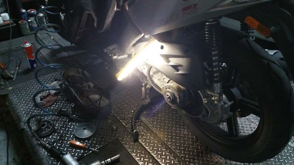

CALAMBRUCO Publicado 28 de Enero del 2016 Autor Compartir Publicado 28 de Enero del 2016 Buenos días! Pues ayer me metí con el tema de los trompicones y ya está resuelto. Le puse una campana Polini, lijé las zapatas del embrague y ha quedado que da gusto. Ya que estaba cambié también la correa (aunque estaba muy bien, la verdad, pero metido en vereda...) y los rodillos del variador, que ya tenían una parte un poquito plana (luego le haré unas fotos). Como está encantada con el funcionamiento de su motillo todo es original excepto la campana, que no tiene nada que ver el material de una con la otra. Parece nueva! Y ya hice lo de los portafusibles y le puse de los de cuchilla mini. Nada que ver la comodidad de éstos comparado con los anteriores. No hice fotos del proceso porque lo hice en el taller de un amigo y cada herramienta que cogía tenía más mierda que la anterior, así que dije: si tengo que lavarme las manos para hacer la foto sin llenar de grasa el teléfono a cada instante, no termino ni mañana. Sí, efectivamente, ni un miserable guante de látex en todo el taller, es de la antigua usanza, y no caí en cogerlos de casa. Para los que no están muy familiarizados con estas cosas intentar darles un consejo: no dejéis de echar un vistazo a los rodillos, porque como os paséis pueden marcar los platos. No ha sido nuestro caso, pero ya se ve algún esfuerzo en el material. Y ya puestos, una vez levantada la tapa del cárter no cuesta nada meterle un soplido y una lijadita a la campana y a las zapatas. Así la máquina durará mucho más tiempo e irá como la seda. No sé cómo saldrá la Polini, pero por otras experiencias con esa marca en otras motos que he tenido, no defrauda. Perdón si me he explayado mucho...me sale esa vena protectora cuando ves el resultado de mantener las cosas como tienen que estar y todo funciona con suavidad. Más vale prevenir! Os dejo la única foto que hice, al principio del desmontaje, y ya limpito y lijado, que paré a echarme un pitillo. Saludos! Enlace al comentario Compartir en otros sitios web More sharing options...
