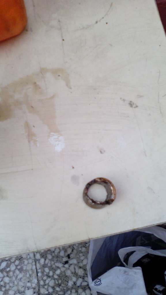

neyzanjadiel Publicado 25 de Enero del 2016 Autor Compartir Publicado 25 de Enero del 2016 Si le faltaba la arandela me di cuenta ayer pensando en casa jjajajaj si un chapusa de nivel 10ajaja yo espero que se le quite el rudio desde que ponga la arandela sino la tiro por un barranco. Enlace al comentario Compartir en otros sitios web More sharing options...
Mito Publicado 25 de Enero del 2016 Compartir Publicado 25 de Enero del 2016 Pues me quedo a la espera :shock: menudo chapuzas el anterior dueño que tu moto.... o el "mecánico que la montó" A ver si cuando la pongas se le quita el ruido, que estoy por decirte que seguro que sí, espero que no se haya dañado el cojinete saludos Enlace al comentario Compartir en otros sitios web More sharing options...
neyzanjadiel Publicado 25 de Enero del 2016 Autor Compartir Publicado 25 de Enero del 2016 No creo ke se alla dañado los monte nuevos y no la e cojido por el ruido solo la acelere en el salon de casa con la pata puesta.y seguia sonandi hoy conpre las arandelas en la caja 1,80e las3 para montarlas nuebas y de paso compre los tacos del variador ke tenian olgura 3e me costaron.mañana hago todo y ya les dire aver si hay suerte y es la arandela. Enlace al comentario Compartir en otros sitios web More sharing options...

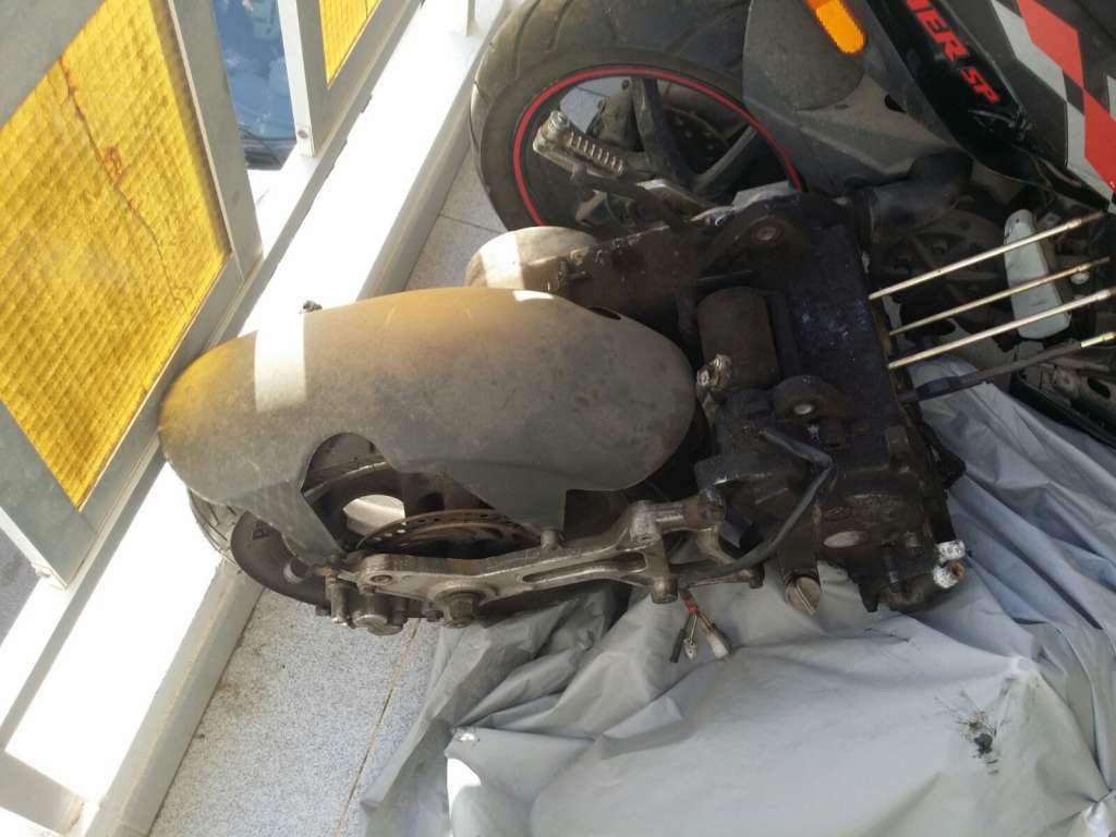

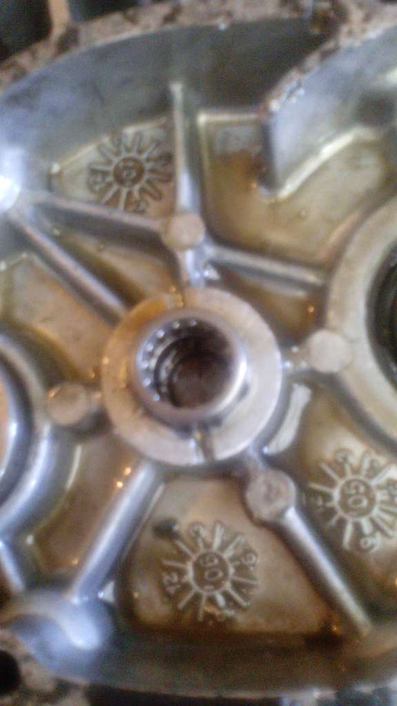

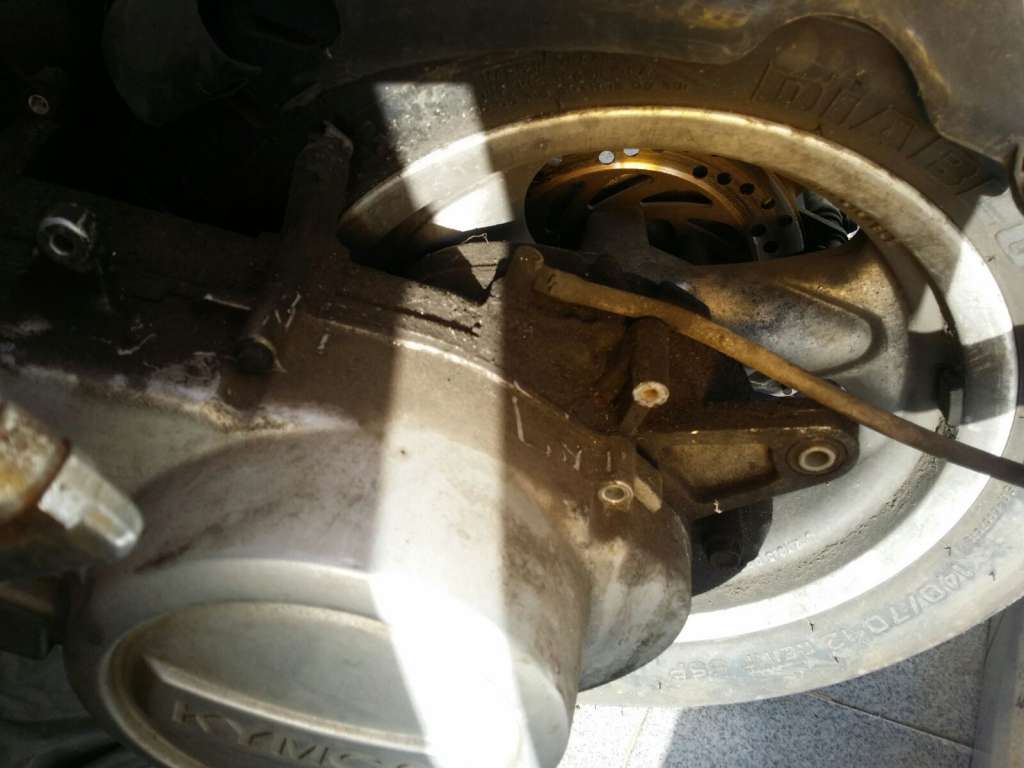

neyzanjadiel Publicado 26 de Enero del 2016 Autor Compartir Publicado 26 de Enero del 2016 Hola amigos sabéis, la caja de la gran dink me vale para la bet&win, desarme la caja hoy de nuevo y lo que me hace falta es el piñón central por el chapuza del antiguo dueño, le faltaban dos casquillos y les puso unos de cobre y deformo el piñón..y tiene demasiada holgura por eso se oye fatal.Compre los casquillos que son como unos cojinetes pequeños, pero nada, subo fotos. Enlace al comentario Compartir en otros sitios web More sharing options...
neyzanjadiel Publicado 26 de Enero del 2016 Autor Compartir Publicado 26 de Enero del 2016 . Enlace al comentario Compartir en otros sitios web More sharing options...
Mito Publicado 26 de Enero del 2016 Compartir Publicado 26 de Enero del 2016 Exacto, la grand dink lleva el mismo motor y piñones, lo mismo la antigua Yager GT 125 Enlace al comentario Compartir en otros sitios web More sharing options...
neyzanjadiel Publicado 26 de Enero del 2016 Autor Compartir Publicado 26 de Enero del 2016 30e me la venden caja completa esta bien no Enlace al comentario Compartir en otros sitios web More sharing options...
Mito Publicado 26 de Enero del 2016 Compartir Publicado 26 de Enero del 2016 Pues no es cara la verdad :okey Enlace al comentario Compartir en otros sitios web More sharing options...
neyzanjadiel Publicado 26 de Enero del 2016 Autor Compartir Publicado 26 de Enero del 2016 Me vale entonces esas fotos son las del motor tengo ke sacar la caja Enlace al comentario Compartir en otros sitios web More sharing options...
neyzanjadiel Publicado 27 de Enero del 2016 Autor Compartir Publicado 27 de Enero del 2016 BuenAs amigos ya le cambie la caja quedo perfecta ni un ruido grasias por la ayuda de todos un saludo desde tenerife. Enlace al comentario Compartir en otros sitios web More sharing options...
