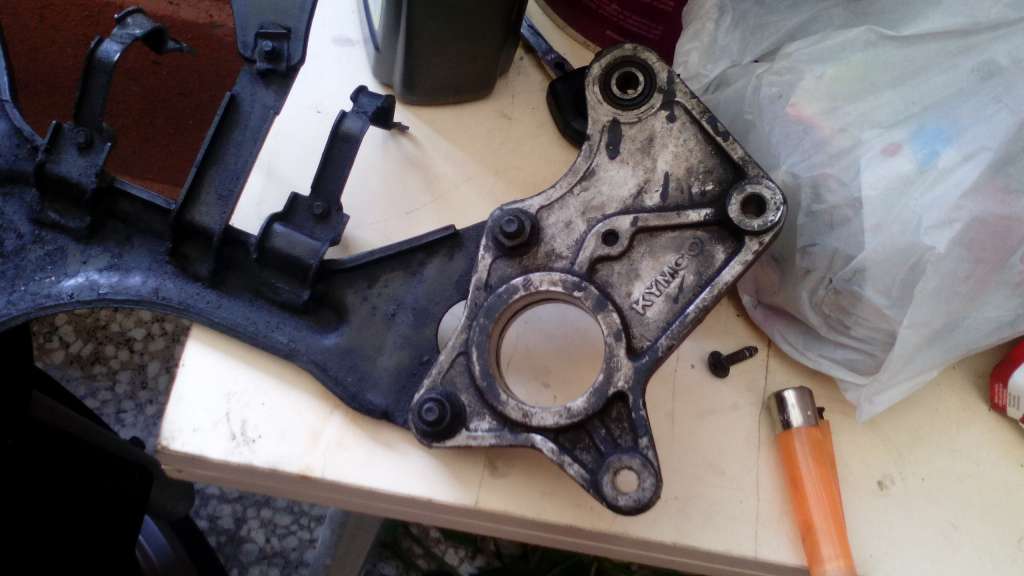

neyzanjadiel Publicado 23 de Enero del 2016 Autor Compartir Publicado 23 de Enero del 2016 Muchas grasias .podrian poner un brico o alguncio citio dende pueda yo ver como cambiarlo ese rodamiento de la campana.otra cosa mi rueda trasera se muebe yo cambie todos los rodamientos y el del soporte de la rueda lo que nose si dentro de la llanta donde ba el estriado ese lleva uno. Enlace al comentario Compartir en otros sitios web More sharing options...

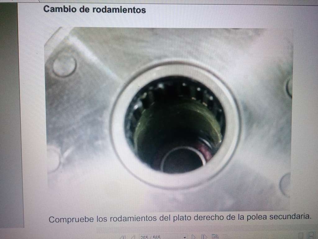

CUCUIBIZA Publicado 24 de Enero del 2016 Compartir Publicado 24 de Enero del 2016 En el embrague lleva rodamientos, lo que no e visto ningún embrague de tu moto para guiarte. En la rueda aparte del que cambiaste tiene que llevar otro, este es mas complicado, antes de desmontar asegúrate al 100%, sería bueno conseguir un despiece de tu moto. Yo tengo el de la mia En la mia por ejemplo lleva hasta en las poleas del embrague, donde esta alojada la correa, aquí lo puedes ver, donde esta el color rojo Enlace al comentario Compartir en otros sitios web More sharing options...
neyzanjadiel Publicado 24 de Enero del 2016 Autor Compartir Publicado 24 de Enero del 2016 Podria hacer una prueba andes de desmontarlo poniendole grasa al rodamiento del embrague aver si el sonido desminulle si es asi seria desmontarlo,estoi buscando repuestos aqui de ella pero es dificil de conseguir algun despiese apenas hay e visto 4 contadas rodando por la isla,fuera en peninsula a patadas en desguaces aqui quitaron el unico desguace de motos que habia :cry: Enlace al comentario Compartir en otros sitios web More sharing options...

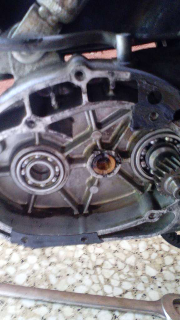

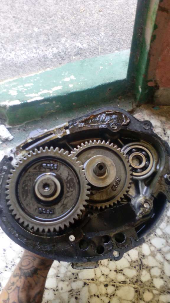

neyzanjadiel Publicado 24 de Enero del 2016 Autor Compartir Publicado 24 de Enero del 2016 Desmonte el enbrague y el cojinite esta bien .el problema sigue siendo de la caja reductora como si algo rosara los piñones estan bien y cambie los 4 rodamientos nuebos mas juntas y aceite motul 80w90 dejo un video de hoy del ruido y fotos de la caja aver si a alguien se le ocurre algo yo ya no tengo mas ideas ni que puede ser muchas grasias por la atencion. Enlace al comentario Compartir en otros sitios web More sharing options...

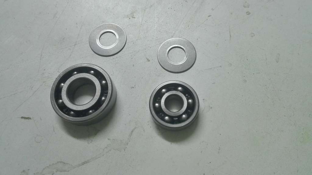

ugena44 Publicado 24 de Enero del 2016 Compartir Publicado 24 de Enero del 2016 vamos a ver Josué, esa averia la tuve yo en la grand dink. entre los rodamientos hay una arandela que es la que hace que tengan la separación exacta, esa arandela está calibrada y si tiene desgaste hace que los piñones no se acoplen como deben con lo cual los piñones están trabajando con una fricción entre si, de ahí el silbido. voy a ver si encuentro el piñon y la arandela que me cambiaron y te pongo una foto. Enlace al comentario Compartir en otros sitios web More sharing options...

neyzanjadiel Publicado 24 de Enero del 2016 Autor Compartir Publicado 24 de Enero del 2016 Muchas grasias amigo yo fijandome le falta una arandela donde puedo conseguirla de ferreteria no valen verda.va acer eso yo volviendomelo loko gastandome una pasta. Enlace al comentario Compartir en otros sitios web More sharing options...
neyzanjadiel Publicado 24 de Enero del 2016 Autor Compartir Publicado 24 de Enero del 2016 Olgura no tiene ya ke cambie todos los rodamientos despues de tanto pensar .yo tambien me supuse ke era afalts de una arandela xk sonaba como a a rose con hierro le doy las grasias atodos por la ayuda el martes volvere a desmontar aponer la dichosa arandela donde la consigo. Enlace al comentario Compartir en otros sitios web More sharing options...

neyzanjadiel Publicado 24 de Enero del 2016 Autor Compartir Publicado 24 de Enero del 2016 Yo me baje ya el de la b&win y falta esa arandela ke apolla enbel rodamiento Enlace al comentario Compartir en otros sitios web More sharing options...
ugena44 Publicado 24 de Enero del 2016 Compartir Publicado 24 de Enero del 2016 ¡anda! pues si que he metido la pata, pensaba que era la grand dink. no se si serán igual. Enlace al comentario Compartir en otros sitios web More sharing options...
CUCUIBIZA Publicado 24 de Enero del 2016 Compartir Publicado 24 de Enero del 2016 Pero como es posible. Pero ya faltaba la arandela cuando desmontaste la primera vez la caja reductora? Estaba sin aceite, sin arandela, menudo era el propietario anterior. Es increíble y para volverse loco. Enlace al comentario Compartir en otros sitios web More sharing options...
