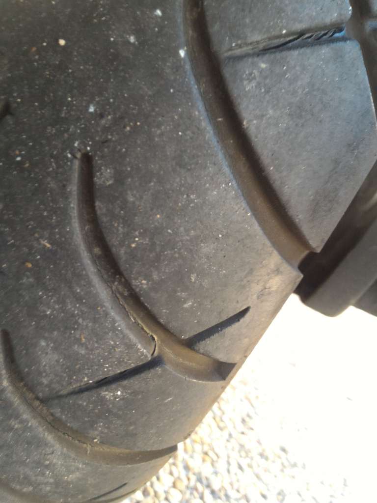

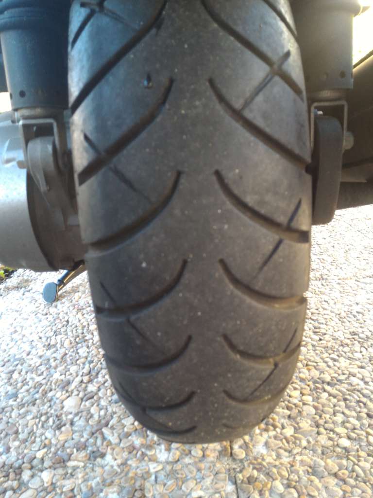

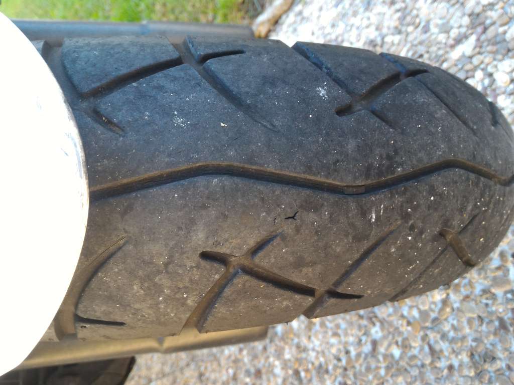

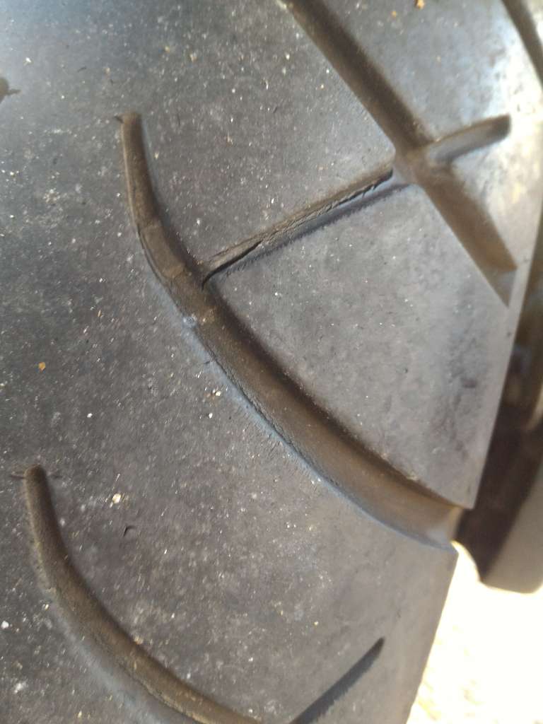

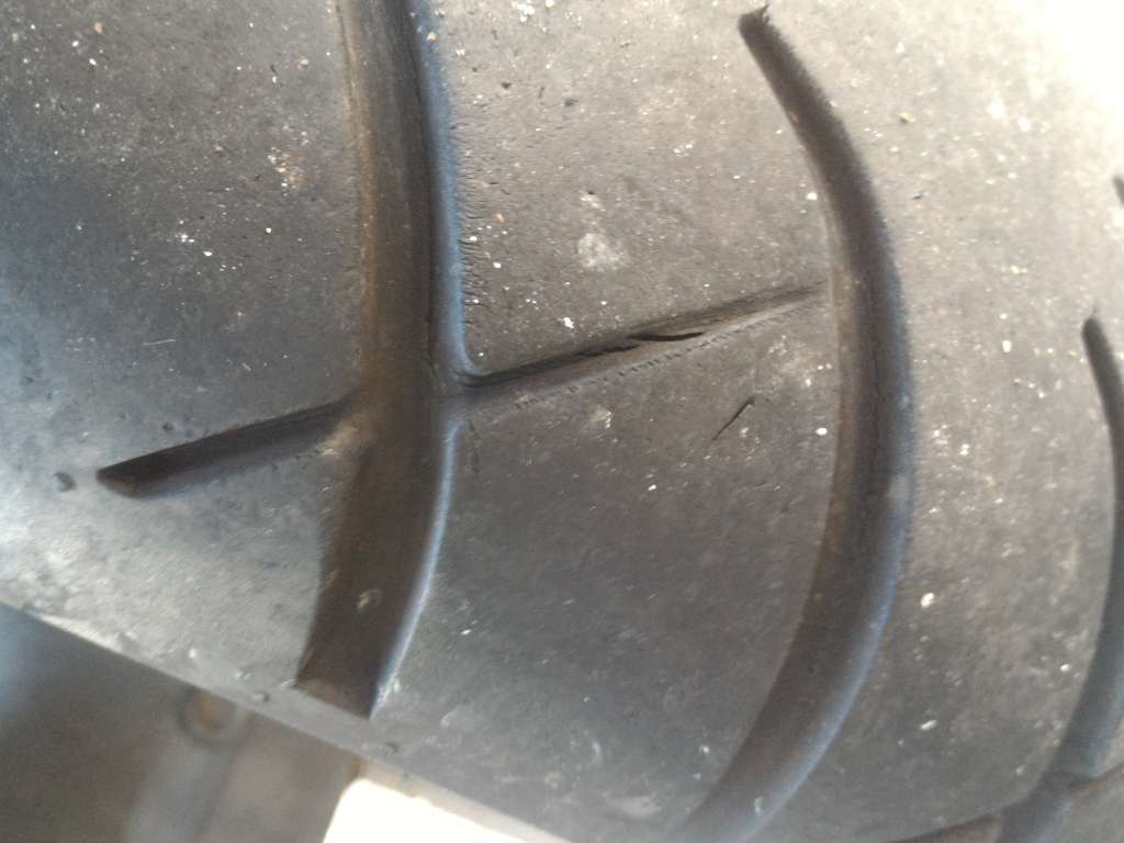

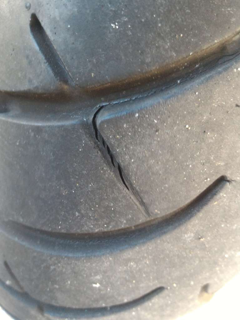

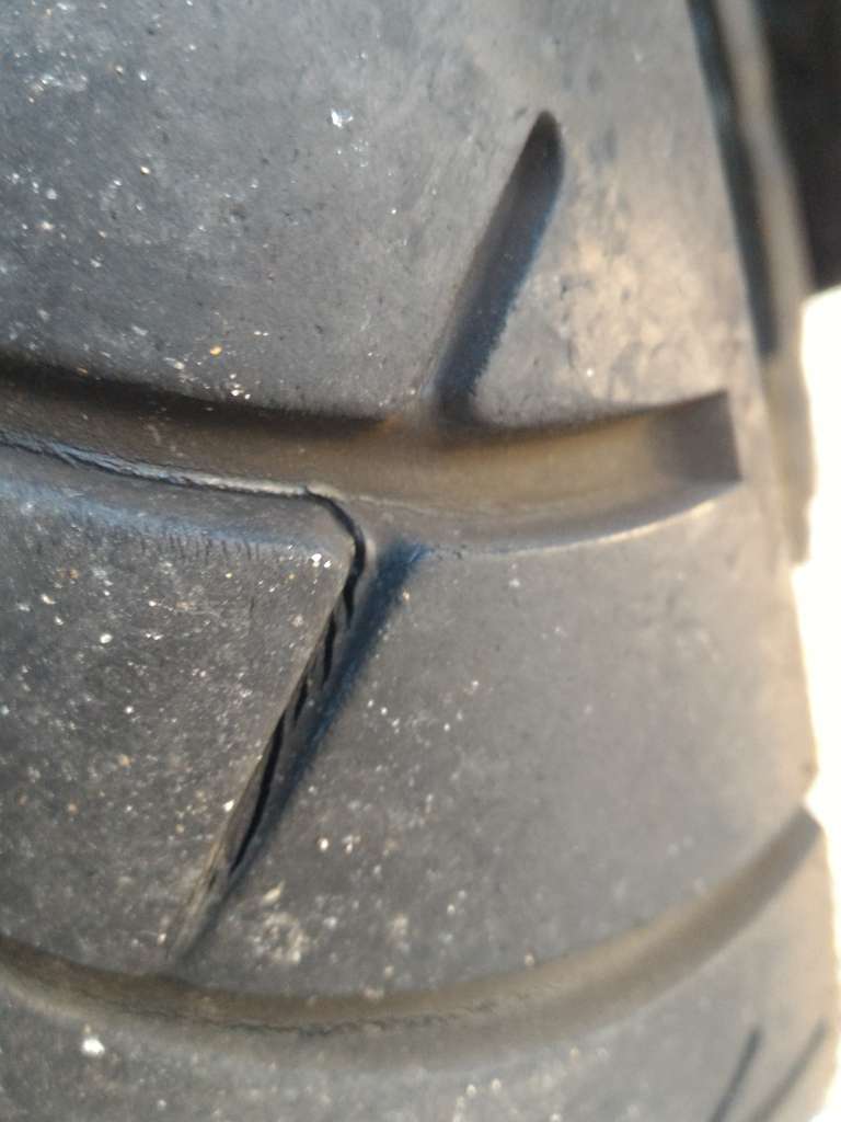

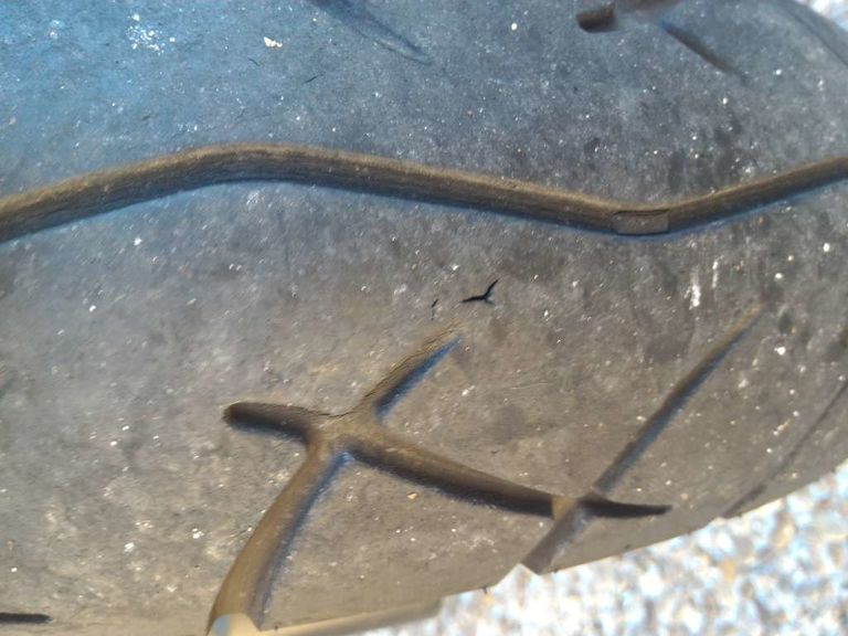

JELLYFISH Publicado 15 de Enero del 2016 Compartir Publicado 15 de Enero del 2016 Buenas a todos!!! hoy he estado fijándome en las ruedas y he descubierto varias zonas agrietadas!!! principalmente en la trasera... son las kenda de origen, tienen 15.000 (hechos hoy mismo jejeje) y pensaba aguantarlas hasta los 20.000... pero visto lo visto no se que hacer, sabéis si entraña algún peligro? o si creeis que pueden aguantar otros 5mil...ya sabeis, Enero es un mes malo! esta semana llamaré para pasar la revisión. La rueda de alante estaba mejor, solo un picotazo A alguien le ha pasado algo parecido? Por cierto, tenia pensado Dunlop Scoot Smart. Acepto opiniones y precios que os hayan cobrado gracias! mucho_viento mucho_viento mucho_viento Enlace al comentario Compartir en otros sitios web More sharing options...
dexixon Publicado 15 de Enero del 2016 Compartir Publicado 15 de Enero del 2016 Con 15000 kms. yo iría pensando en cambiarlas. La trasera puede darte un susto en cualquier momento y aunque aún mantenga el dibujo, el perfil debe estar bastante plano. Yo he cambiado a las Dunlop con 13000 kms. y de momento estoy contento con ellas. Enlace al comentario Compartir en otros sitios web More sharing options...

Nigromante Publicado 15 de Enero del 2016 Compartir Publicado 15 de Enero del 2016 Vaya tela con las Kenda, y que eso tenga homologación es increible, luego ponen el ABS obligatorio, en fin... Todo por nuestra seguridad. Enlace al comentario Compartir en otros sitios web More sharing options...
JEMN Publicado 15 de Enero del 2016 Compartir Publicado 15 de Enero del 2016 Yo que tú las cambiaba sin más porque con 15.000 ya han pagado su cabeza y por ciento y pico euros no te merece la pena jugarte la piel. He leído tanto malo de las dichosas Kenda que las reviso a menudo y con 2 años y cinco mil y pico Km están como nuevas. Eso sí, a la primera grieta o extraño que me haga circulando se van a la basura. Enlace al comentario Compartir en otros sitios web More sharing options...
XdaDevolupers Publicado 15 de Enero del 2016 Compartir Publicado 15 de Enero del 2016 Yo las cambiaria ya,si te la pegas te va a costar bastante mas dinero aparte el daño que te agas tu,y por 100€ o poco mas no me lo pensaba.Un saludo Enlace al comentario Compartir en otros sitios web More sharing options...

Skooter Publicado 20 de Enero del 2016 Compartir Publicado 20 de Enero del 2016 Hola compañero, solo puedo decirte que cambies esos neumáticos lo antes posible, mas de un compañero tras aparecerle esas grietas acabo perdiendo la banda de rodadura en marcha. Para que veas de lo que hablo no tienes mas que leer los diferentes comentarios en el hilo sobre neumáticos. Enlace al comentario Compartir en otros sitios web More sharing options...
plastico Publicado 20 de Enero del 2016 Compartir Publicado 20 de Enero del 2016 Cambialas pero ya, no merece la pena seguir estirandolas. En cualquier momento te pueden dar un disgusto y como dicen pude ser peor el remedio que la enfermedad Enlace al comentario Compartir en otros sitios web More sharing options...
