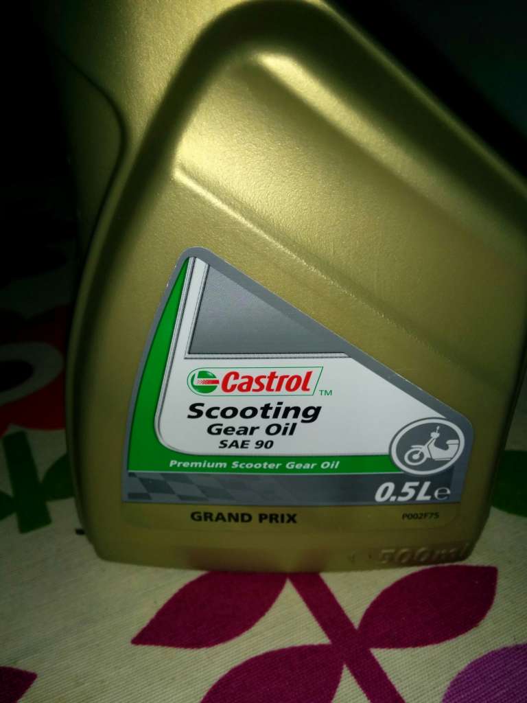

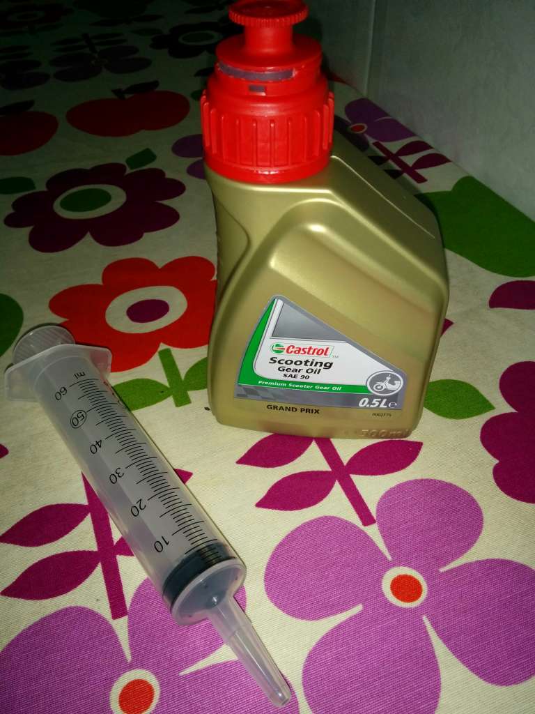

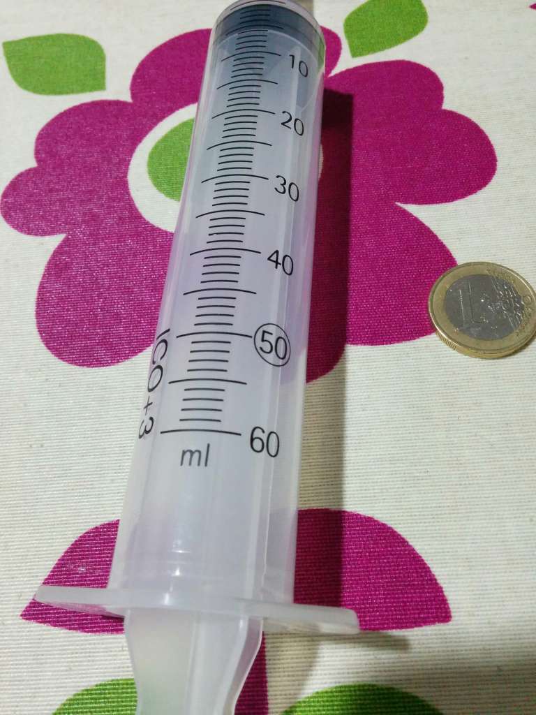

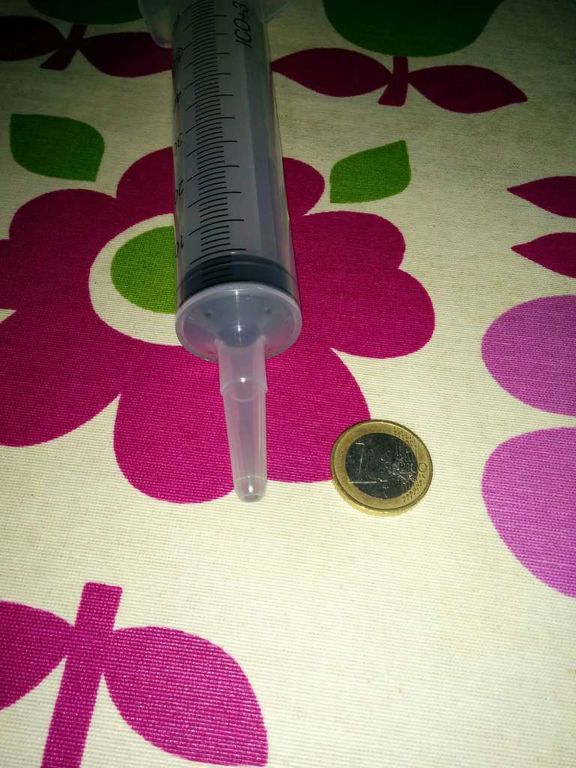

Morenokymco Publicado 20 de Enero del 2016 Autor Compartir Publicado 20 de Enero del 2016 Bueno señores pues ya tengo el SAE 90 de Castrol que he comprado por 10 euros y la jeringa de 60 ml. (Tengo que meter dos jeringazos, son 120 ml.) lista para este fin de semana cambiar el aceite de la caja reductora que los sin verguenzas del taller NO me cambiaron en la primera revision tal y como pone en el libro de cosas a hacer en la primera revision. Os dejo unas fotillos con el aceite y la jeringuilla, que por cierto espero que me entre la punta por el agujero de entrada de la caja reductora (o transmision como tambien he oido que se llama). He puesto una moneda de 1 euro al lado para que os hagais una idea. Otra cuestión, los del taller no se daran cuenta en la proxima revision de que le he cambiado el aceite a la caja reductora no? Porque como me anulen la garantia o algo por hacer una cosa que ellos no han hecho y deberian haber hecho ya es lo que me faltaba. Enlace al comentario Compartir en otros sitios web More sharing options...
CUCUIBIZA Publicado 22 de Enero del 2016 Compartir Publicado 22 de Enero del 2016 Buenas noches. Muy buen aceite para la Reductora, si señor, siempre recomiendo un SAE 90 pero por aquí siempre dicen que es muy dificil de conseguir, no se yo. Tranquilo y cambialo que no se van a dar cuenta. Este aceite debido a su viscosidad no tiene apenas desgaste. Eso de cambiarlo cada 5000 kms es un gasto tonto, ya que este aguanta tranquilamente unos 15000 kms. Eso si cambiarselo en la primera revisión no esta mal, ya que las piezas nuevas pueden crear pequeñas virutas y limaduras. Siempre es bueno llamarlo aceite de reductora, aquí es donde van los piñones y engranajes y sale el eje para hacer girar la rueda, estos piñones y engranajes van en una caja independiente como muy bien le as llamado (caja reductora) aunque si, le llaman también aceite de la transmisión. Aqui lo as dicho muy bien, 120 ml, porque aquí pasa lo mismo que con el aceite del motor, la capacidad es de 130 ml, pero si solo es cambiar el aceite hay que poner 120 ml. Un saludo paz_ Enlace al comentario Compartir en otros sitios web More sharing options...
Morenokymco Publicado 23 de Enero del 2016 Autor Compartir Publicado 23 de Enero del 2016 Bueno pues ya esta cambiado el aceite de la caja reductora señores. Estaba bastante bien, un color amarillento muy clarito y brillante, no se veia nada oscuro ni negro, se veia que estaba practicamente nuevo, eso sí, salio un buen poso como de metal. Era como una bolita de polvillo metalico compactado por el aceite. He vuelto a comprobar el aceite del motor y sigue exactamente al mismo nivel que lo deje la semana pasada cuando le saque el que sobraba. He mirado tambien el liquido refrigerante y sigue a tope, bueno falta un pelin para estar a tope. Parece que va todo viento en popa. Enlace al comentario Compartir en otros sitios web More sharing options...
