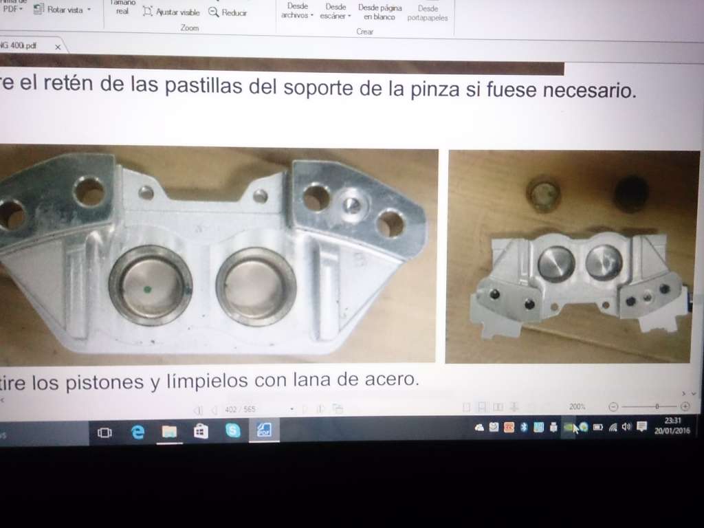

tomi Publicado 21 de Enero del 2016 Compartir Publicado 21 de Enero del 2016 Cucu entiendo que la foto es una pinza de freno abierta en dos partes,cada una es diferente de la otra...si asi es veo que lleva 4 pistones por pinza, me equivoco?. Muchas gracias cucu Enlace al comentario Compartir en otros sitios web More sharing options...
Nigromante Publicado 21 de Enero del 2016 Compartir Publicado 21 de Enero del 2016 Hola tomi, cada pistón se encarga de apretar una parte de la piza contra la otra, no lleva un pistón por cada lado, no se si me he explicado muy bien pero espero que se entienda. De todas formas, si tienes cualquier duda sobre la moto te dejo un enlace a la ficha técnica: http://www.motofichas.com/marcas/kymco/xciting-400i Enlace al comentario Compartir en otros sitios web More sharing options...

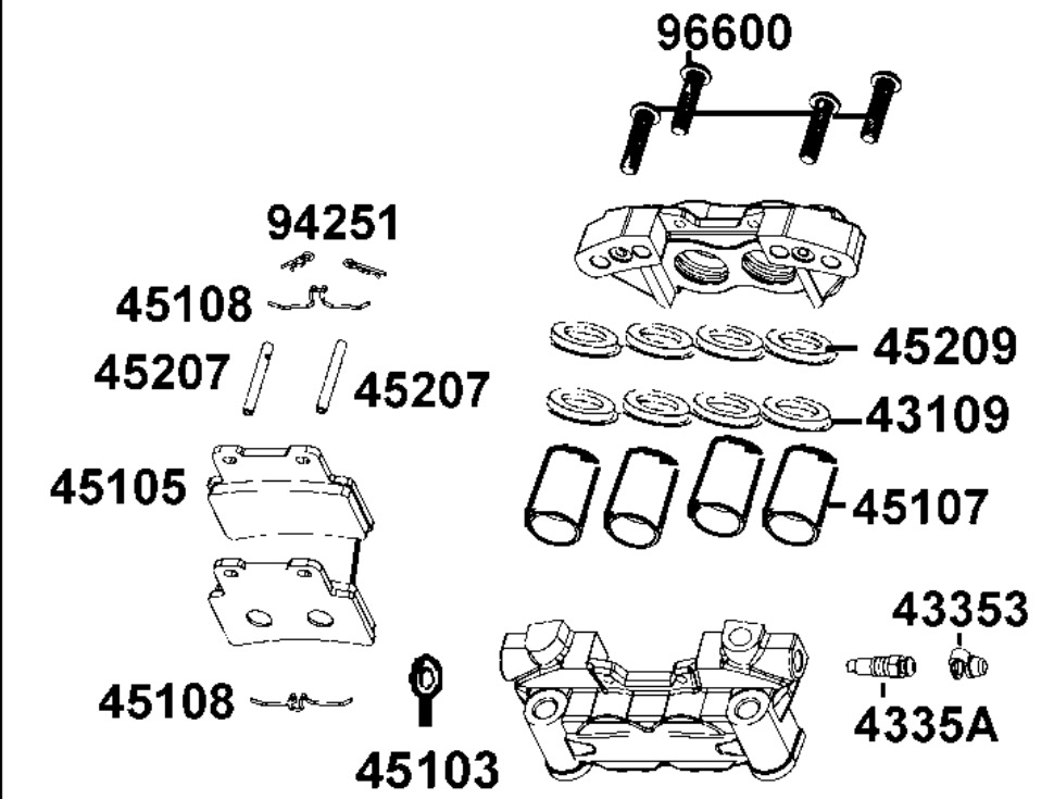

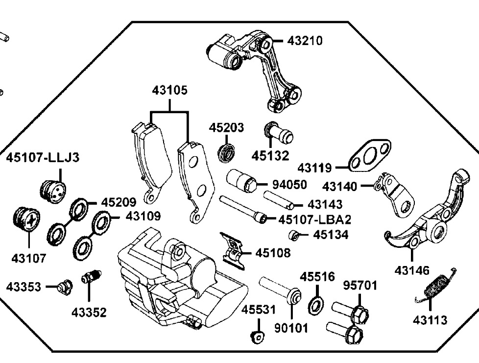

mpracing Publicado 21 de Enero del 2016 Compartir Publicado 21 de Enero del 2016 Muy buenas después de una breve parada vuelvo a estar por aquí. Como bien dice las pinzas delanteras son de anclaje radial y lleva 4 pistones y la trasera es de 2 pistones simples con accionamiento mecánico del freno de estacionamiento. Pinzas delantera Pinza trasera Enlace al comentario Compartir en otros sitios web More sharing options...
Nigromante Publicado 21 de Enero del 2016 Compartir Publicado 21 de Enero del 2016 Tenéis razón, lleva doble pinza de dos pistones, por tanto son 4, eso me pasa por fiarme de esa ficha técnica en lugar de en las fotos, y además voy a escoger precisamente la ficha técnica que está mal. MuyMal -sorrysorry P.d. Menudos frenos que monta la condenada, no? Eso tiene que hacer saltar la dentadura. Enlace al comentario Compartir en otros sitios web More sharing options...

CUCUIBIZA Publicado 21 de Enero del 2016 Compartir Publicado 21 de Enero del 2016 Al igual os e liado un poco poniendo los datos que las pinzas llevan doble pistón y despues poniendo la foto de la pinza delantera desmontada. Y en la foto se ve que lleva 4 pistones las pinzas delanteras. Enlace al comentario Compartir en otros sitios web More sharing options...
