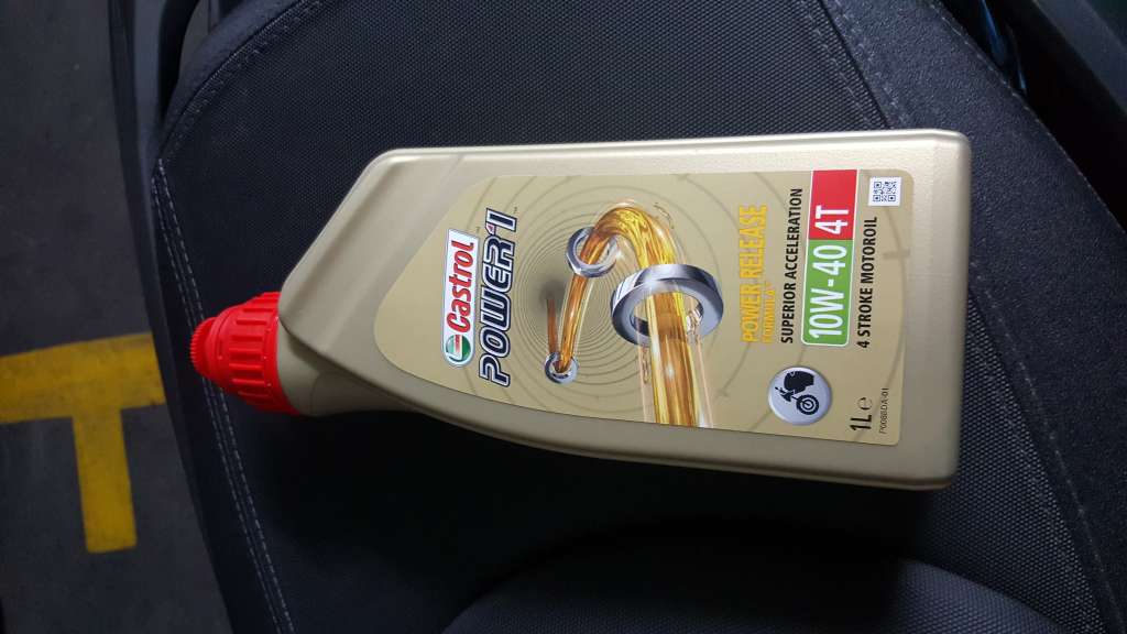

Juanxolina Publicado 15 de Enero del 2016 Compartir Publicado 15 de Enero del 2016 Buenas a todos!!! Como estais? Pues eso que me han aconsejado este aceite que dicen que es bastante bueno y nose si es el correcto para nuestra xc, en ningun lado veo que sea 100% sintetico que es lo aconsejable o que todo el mundo dice que hay que poner.En fin espero que me aconsejeis.... un saludo desde Barcelona. Enlace al comentario Compartir en otros sitios web More sharing options...
ezpiri Publicado 15 de Enero del 2016 Compartir Publicado 15 de Enero del 2016 yo le pongo el castrol power 1 racing 10-50 y en mi bote si pone en la parte superior sintetic 100%. de todas formas creo que el tuyo es el modelo nuevo del mio , es un gran aceite , si te quieres asegurar entra en la pagina de ramirez moto racing y en el apartado aceites mira las características de tu aceite., Enlace al comentario Compartir en otros sitios web More sharing options...
tomi Publicado 15 de Enero del 2016 Compartir Publicado 15 de Enero del 2016 Hola...es obsoleto Enlace al comentario Compartir en otros sitios web More sharing options...

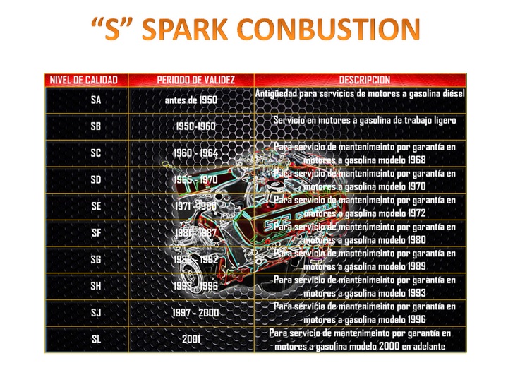

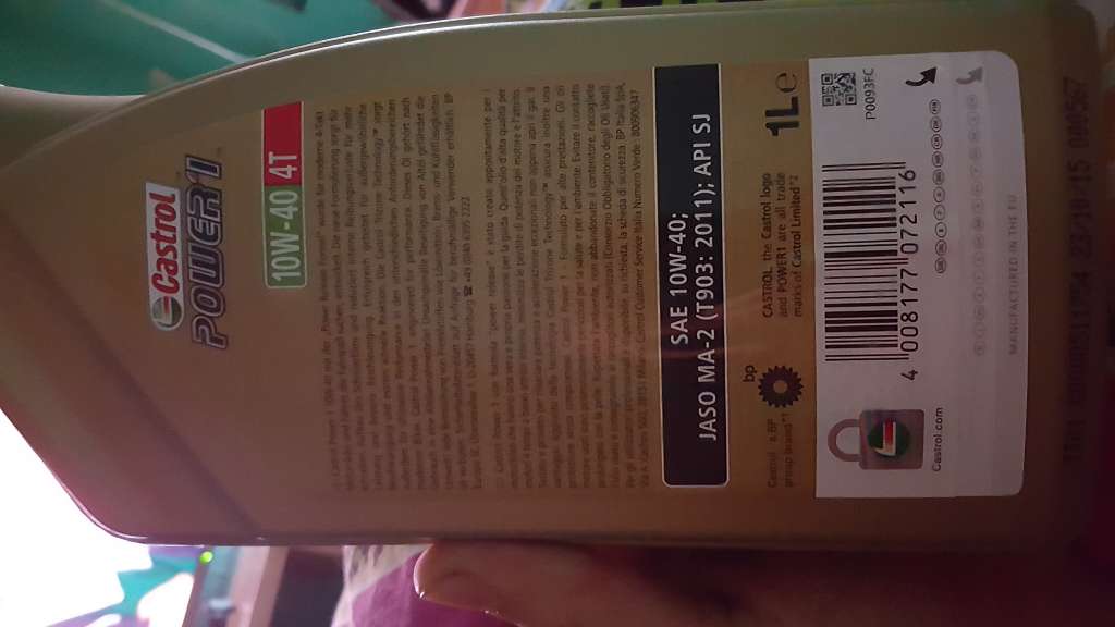

tomi Publicado 15 de Enero del 2016 Compartir Publicado 15 de Enero del 2016 Debes de buscar un API SN...que es la ultima norma vigente y JASO MA-2 es lo ultimo para garantizar que los discos de embrague bañados en aceite no patinen...pero a tu maquina no le hace falta porque va en seco.Un saludo Enlace al comentario Compartir en otros sitios web More sharing options...
tomi Publicado 15 de Enero del 2016 Compartir Publicado 15 de Enero del 2016 Lo mejor seria un API SN y JASO MB . Yo buscaria un 5-40 y si no lo encuentras y esto es una opinion muy personal uno de auto....El ultimo JASO MB me lo trajeron expresamente de portugal.Castrol tiene uno, pero es API SJ,un norma que vio la luz en 1996 ha llovido un poco desde entonces... SL,SM y SN Enlace al comentario Compartir en otros sitios web More sharing options...

Happy Publicado 18 de Enero del 2016 Compartir Publicado 18 de Enero del 2016 Debes de buscar un API SN...que es la ultima norma vigente y JASO MA-2 es lo ultimo para garantizar que los discos de embrague bañados en aceite no patinen...pero a tu maquina no le hace falta porque va en seco.Un saludo +1 Efectivamente, la norma Jaso a nuestras motos ni le va ni le viene. Yo suelo poner un buen aceite de coche, Repsol 5w40 Sintetico y va de vicio. Cuidado con el marketing. Solamente los 5w y los 0w son sinteticos 100%. Los 10w que dicen sinteticos 100%, se refiere a que la base del aceite es sintetica 100% pero luego lo mezclan y se queda en semi-sintetico. Pero el juego de palabras les permite hacerlo así. http://frenomotor.com/curiosidades/aceites-de-motor Enlace al comentario Compartir en otros sitios web More sharing options...
