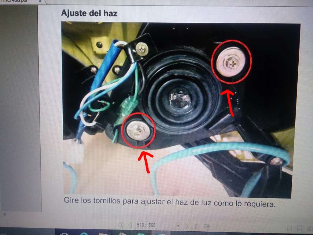

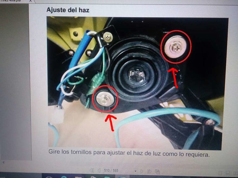

CUCUIBIZA Publicado 15 de Enero del 2016 Compartir Publicado 15 de Enero del 2016 Buenas. Aqui teneis los tornillos. Enlace al comentario Compartir en otros sitios web More sharing options...
DVM Publicado 15 de Enero del 2016 Compartir Publicado 15 de Enero del 2016 Los de arriba son para la altura y los de abajo para morerlos hacia los lados. Cada foco lleva dos. Enlace al comentario Compartir en otros sitios web More sharing options...

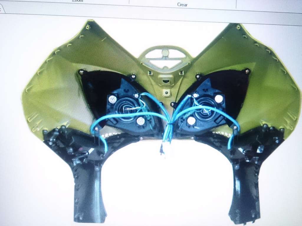

pedro yago Publicado 18 de Enero del 2016 Compartir Publicado 18 de Enero del 2016 Vamos a ver,la fotografia que ha puesto cucuibiza...en que parte está? Hay que desmontar alguna pieza? Yo me agacho mirando por debajo los faros y no lo veo.. Enlace al comentario Compartir en otros sitios web More sharing options...
ugena44 Publicado 18 de Enero del 2016 Compartir Publicado 18 de Enero del 2016 Vamos a ver,la fotografia que ha puesto cucuibiza...en que parte está? Hay que desmontar alguna pieza? Yo me agacho mirando por debajo los faros y no lo veo.. Pedro, si miras con una linterna, si se ve. Yo los regule, desde abajo. Y no tienes que desmontar nada. Enlace al comentario Compartir en otros sitios web More sharing options...
CUCUIBIZA Publicado 18 de Enero del 2016 Compartir Publicado 18 de Enero del 2016 Tienes que llegar sin desmontar nada como dice ugena. Aqui tienes la foto completa del escudo frontal por detrás. Acuérdate de regular los dos focos (las 2 bombillas) Un abrazo Enlace al comentario Compartir en otros sitios web More sharing options...
