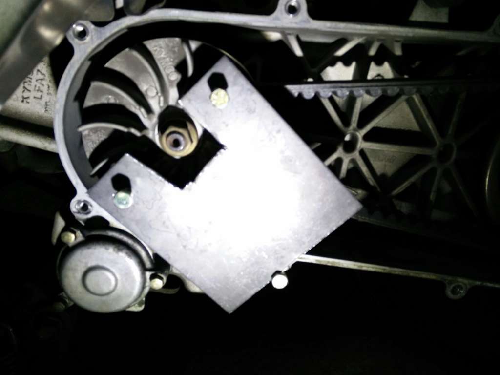

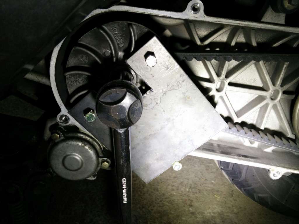

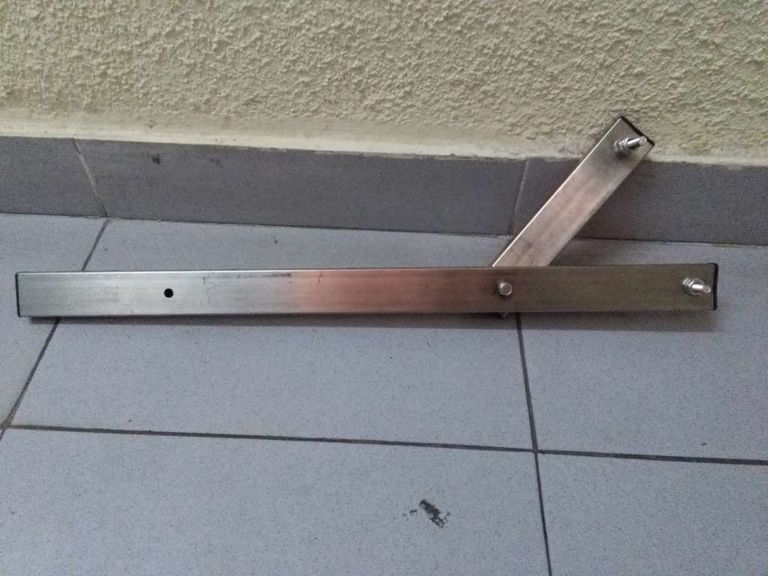

necfertiti Publicado 10 de Enero del 2016 Compartir Publicado 10 de Enero del 2016 Buenas compañeros, Hoy he cambiado correa y rodillos de mi SD 125 y, tras leer que la herramienta para bloquear el variador es difícil / cara de conseguir, he fabricado un engendro muy útil con lo que tenía por casa. He visto soluciones más profesionales por el foro, pero no quería ir a comprar piezas, así que esta es una solución más de andar por casa. Ahí va el invento: Simplemente se trata de una chapa metálica cuadrada con bastante consistencia, a la que le he hecho dos taladros a 8,5cm de distancia y le he acoplado dos tornillos del tamaño que pide el variador. Una vez hecho esto, le he metido la radial para hacerle el hueco por el que meto la carraca como veis en la foto. Finalmente he usado otro tornillo con la misma rosca que los huecos de la carcasa (OJO, no usar el propio tornillo de la carcasa, que hay que hacer mucha fuerza y se puede doblar) para que haga de tope y sujete la chapa. A partir de ahí, coser y cantar Espero que ayude! Enlace al comentario Compartir en otros sitios web More sharing options...
ugena44 Publicado 10 de Enero del 2016 Compartir Publicado 10 de Enero del 2016 por lo que estoy viendo, no corres el peligro de rajar el alojamiento del tornillo?. aunque no partas el tornillo. Enlace al comentario Compartir en otros sitios web More sharing options...
necfertiti Publicado 10 de Enero del 2016 Autor Compartir Publicado 10 de Enero del 2016 La verdad, no me lo he planteado, lo que sí os puedo decir es que el primer tornillo que he utilizado lo he doblado, porque era muy blando. Lo que he hecho para evitar esto es usar un segundo tornillo, meterlo hasta dentro en el compartimento, y ponerle varias tuercas para que haga cuerpo. Con este segundo, sin problema. En cuanto al compartimento, ya te digo que no me lo he planteado porque se ve muy dura la carcasa y tiene bastante material alrededor del tornillo como para que se distribuya la fuerza. Enlace al comentario Compartir en otros sitios web More sharing options...
j.j.a.f. Publicado 10 de Enero del 2016 Compartir Publicado 10 de Enero del 2016 :beer Hola compañero necfertiti , buena idea , pero como bien dice el compañero ugena44, podrías haber dejado un poco más larga la chapa " un rectángulo y haber hecho otro agujero en la chapa mas o menos en medio casi a la orilla y haber puesto el tercer tornillo , se hubiera sujetado con la carcasa y no en el alojamiento del tornillo . Suerte . La idea me gusta. Enlace al comentario Compartir en otros sitios web More sharing options...
necfertiti Publicado 10 de Enero del 2016 Autor Compartir Publicado 10 de Enero del 2016 La verdad, esa hubiera sido mejor opción! Lo que pasa es que la chapa no la he cortado yo, sino que la tenía en casa ya de esa medida :agobio Ahora mirándolo con perspectiva, y después de haber hecho la chapuza, me doy cuenta de que podría haber hecho lo que dices incluso con mi chapa, porque la esquina llegaba al alojamiento del tornillo... Enlace al comentario Compartir en otros sitios web More sharing options...
j.j.a.f. Publicado 10 de Enero del 2016 Compartir Publicado 10 de Enero del 2016 :ole Hola compañero necfertitis , eso es lo bueno que tiene este foro , que estamos para ayudarnos unos a otros y como dicen por ahí , ven mas cuatro "en este caso 34.000 ojos " que dos . Suerte y para la próxima vez ya cuentas con más ideas . Enlace al comentario Compartir en otros sitios web More sharing options...
dago29 Publicado 5 de Marzo del 2016 Compartir Publicado 5 de Marzo del 2016 Mirar compañero@s, si alguien la necesita que lo diga que va perfecta. Enlace al comentario Compartir en otros sitios web More sharing options...
