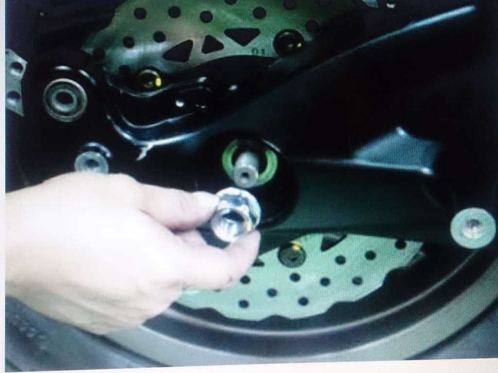

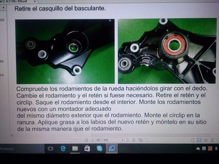

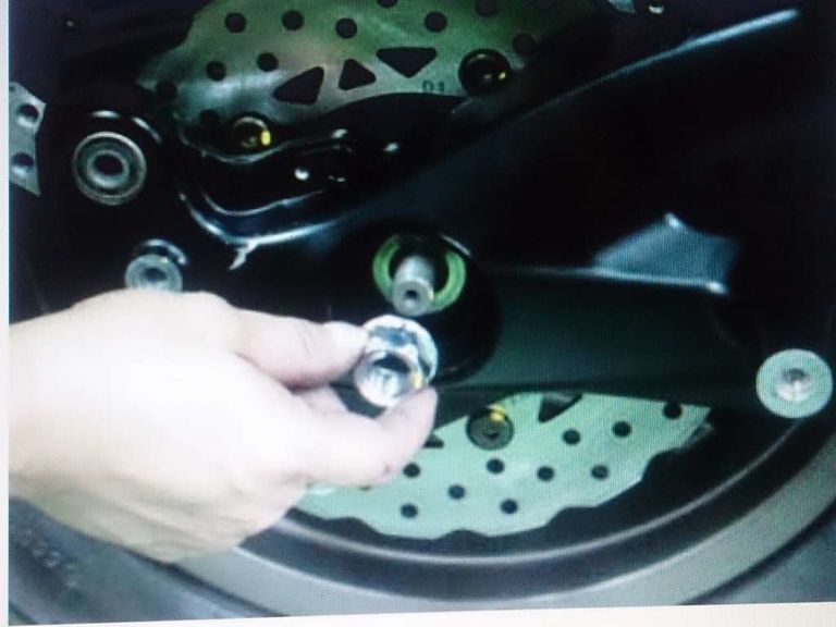

Como dijo Jack el destripador vamos por partes. Yo creo que estas un poco liadillo, antes as dicho que era de la caja reductora, pero también as puesto que el ruido proviene de donde apretas la tuerca de la rueda. Entonces si es en la zona de donde apretas la tuerca de la rueda no tiene nada que ver con la caja reductora, (si tienen relación pero son cosas distintas) Lo primero que hay que hacer es asegurarse de donde procede el ruido. Si tu lo tienes localizado al lado de la tuerca, el problema es del rodamiento de la rueda, esto no es dificil, seguramente tendras que desmontar silencioso, el amortiguador de esa parte y alguna cosilla pequeña mas, y despues sacar el basculante, hay ira alojado el rodamiento y un reten, llevara una especie de clic para que no se caiga que tendras que quitar, despues montar el nuevo y engrasar un poco, este rodamiento no es caro. Aquí va una foto, aunque es de la mia es parecido el sistema.
Si es lo que comentas para cambiar esto no hay que sacar la rueda, pero también seguro habra otro en el eje de la rueda.
Si el ruido proviene de dentro de la caja reductora ya es mas complicado, pero por el ruido que describes es desgaste de rodamientos o piñones, me decanto por lo primero, porque si estuvisen rotos o se te hubisen salido bolas el ruido seria mayor y distinto.

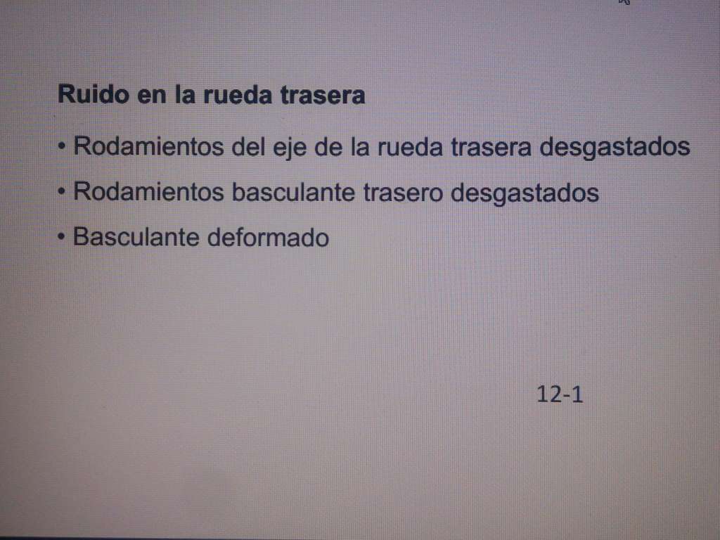

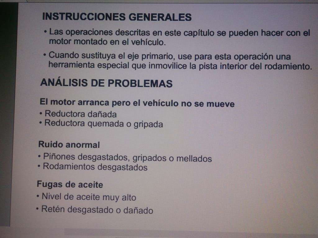

Esto es lo que pone en los manuales de taller cuando hay ruido en la caja reductora
Un saludo y ya nos comentas cosas

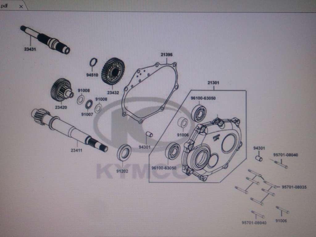

Respecto a lo de los cojinetes, si que llevan mas, a parte del que lleva el basculante hay otros 2 mas, por lo menos en las scooter que e visto yo, en la tuya creo que también. Llevara un rodamiento y un reten justo en la entrada de la caja reductora y otro mas en el eje.

Aquí las piezas que lleva la caja reductora de xciting y sd
