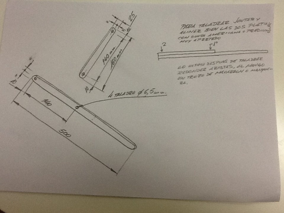

jose64 Publicado 2 de Marzo del 2016 Compartir Publicado 2 de Marzo del 2016 sin fotos Los tornillos creo recordar que son de Métrica 6 x 35 mm. La tuerca donde va el punto de giro es o de mariposa o autoblocante, poner arandelas por ambas caras de los tornillos, mejor de ala ancha DIN 7021 Despues de dar los taladros, se redondean las aristas, pintar la pletina y cuando este seca la pintura se le puede poner un mango, yo lo puse con macarrón transparente, se mete en agua hirviendo y se coloca. Usar broca de acero rapido o mejor de Cobalto, taladrar a poca velocidad y refrigerando la broca o se jodera el filo. Es muy facil. Saludos. Enlace al comentario Compartir en otros sitios web More sharing options...

jose64 Publicado 11 de Marzo del 2016 Compartir Publicado 11 de Marzo del 2016 --okey Rintxe, esta noche intentaré acordarme y pongo una foto. Mírate esto: http://www.recambiosscooter.com/es/403-util-bloquear-variador-embrague-scooter.html Tiene muy buena pinta y buen precio. Saludos. Enlace al comentario Compartir en otros sitios web More sharing options...
RINTXE Publicado 11 de Marzo del 2016 Autor Compartir Publicado 11 de Marzo del 2016 No está mal... 18€ mas 7 de envío 25€... Gracias! --okey Enlace al comentario Compartir en otros sitios web More sharing options...
jose64 Publicado 11 de Marzo del 2016 Compartir Publicado 11 de Marzo del 2016 De todas formas los hay mas baratos, pero si te lo haces tu sale por 5/6€ Enlace al comentario Compartir en otros sitios web More sharing options...

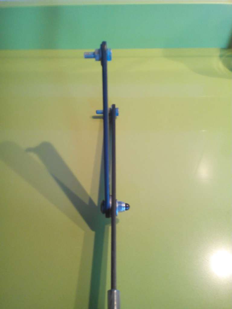

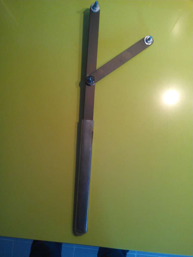

jose64 Publicado 13 de Marzo del 2016 Compartir Publicado 13 de Marzo del 2016 sin fotos Lo prometido es deuda Enlace al comentario Compartir en otros sitios web More sharing options...
RINTXE Publicado 13 de Marzo del 2016 Autor Compartir Publicado 13 de Marzo del 2016 MUY BIEN planeando_ planeando_ planeando_ Enlace al comentario Compartir en otros sitios web More sharing options...
