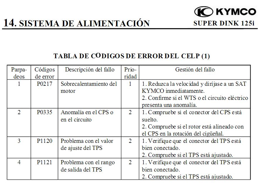

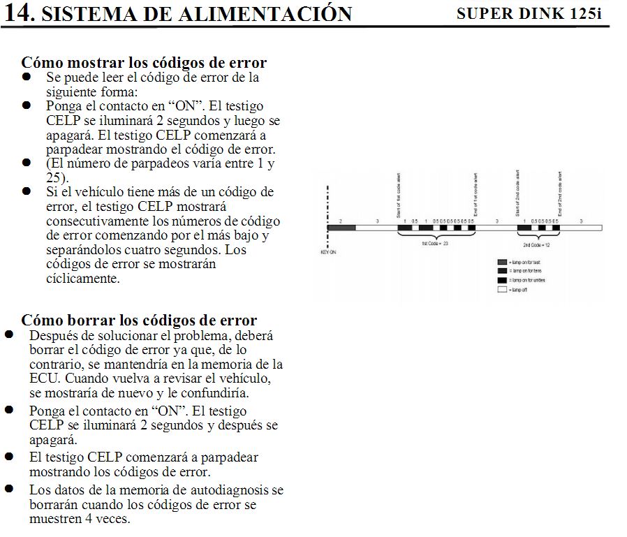

CUCUIBIZA Publicado 5 de Enero del 2016 Compartir Publicado 5 de Enero del 2016 Muy buenas. Para quitar el código de error pones el contacto y dejas 4 veces mostrar el error y listo, si te sale otra vez es que hay un problema. Te dejo la información Seguramente no te ira esto, pero pruebalo, lo digo porque te se queda encendido el Celp, esto es prioridad 2, y el código de error 2 es problema del circuito o cigueñal, te paso la tabla y veras que pone comprobar CPS, por si no lo Sabes esto es el sensor del cigueñal, este es el problema que tendras casi seguro, que el sensor estara mal, como an toqueteado la moto echa un vistazo a ver si an desconectado alguna clavija. Esto a sido a raiz de que te la miraran, algo habran tocado o a sido una casualidad. Tabla de errores Un saludo paz_ Enlace al comentario Compartir en otros sitios web More sharing options...

CUCUIBIZA Publicado 5 de Enero del 2016 Compartir Publicado 5 de Enero del 2016 Thanks Es que asi da gusto :contentisimjejeje. Gracias, tampoco es Para tanto. Y ahora estoy intentandome acordar de otra cosa. Porque el que no le quisiera arrancar no es por culpa de sensor del cigueñal, es debido a lo que le an tocado del radiador, seguramente no le hayan echo bien el pulgado, por eso la subida de temperatura, y el sensor de temperatura le hace no arrancar la moto. También esta el termostato y un termocontacto (termosensor) creo que era asi, ahora lo confirmo al 100% Un saludo trato_hecho Enlace al comentario Compartir en otros sitios web More sharing options...

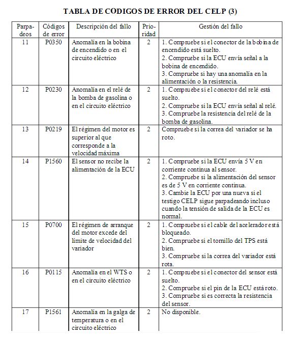

CUCUIBIZA Publicado 19 de Enero del 2016 Compartir Publicado 19 de Enero del 2016 Muy buenas noches. El testigo también se queda encendido por culpa de algún problema con la inyección electrónica, te esta dando fallo del rele de la bomba, sería bueno echarle un vistazo a la conexión del rele y centralita y limpiarlas, también seria conveniente medir la resistencia del rele, puede dar un pequeño problema. Lo que puedes hacer es hacerle un reset a la centralita, a ver si se te quita el testigo, si asi no se quita tendras que llevarla a que te conecten el ordenador y te quiten el simbolo, una vez quitado si al poco tiempo te sale otra vez es que tienes un problema, y si no se enciende perfecto, ojalá pasara esto, que pudiera ser. As mirado cuando pones el contacto que te haga el chequeo bien, se oye el ruido de activación de la bomba. Cuando salen varios errores siempre hay que descartar que la batería tenga la suficiente corriente, puede que regulador o batería este mal y al no llegarle bien corriente a la ecu y componentes estos hacer tonterías y marcar errores. Es muy facil, con un voltimetro o polímetro si nos llega 12'7 o 12'8 voltios esta perfecto, si llega de 12'3 voltios hacia abajo esta mal batería o regulador. Siempre es bueno hacer esta prueba y no cuesta nada hacerla. Anda que no a habido problemas aquí en el foro por no comprobar esto, si lo hubiesen comprobado no se habrian comido tanto la cabeza y se hubiesen ahorrado unos cuantos euros. Un saludo paz_ cerveza_ Enlace al comentario Compartir en otros sitios web More sharing options...
