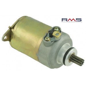

CUCUIBIZA Publicado 5 de Enero del 2016 Compartir Publicado 5 de Enero del 2016 Hola. Si te hace el clack cada ves que le das es seguro el motor de arranque. Desmonta el cofre y mira de donde procede el ruido, veras que es del motor de arranque, esta al lado de la batería, seguro estara atascado, es un poco complicado desmontarlo, si lo sabes desmontar, engrasarlo y si lleva escobillas estaran atascadas o mal. Prueba a darle al contacto y a la vez darle unos golpecitos. ¡Ojo! Yo el click que dices escrito aquí no se como suena, si es fuertecito procedera del motor de arranque, pero si suena flojo sera el rele de arranque que se activa, desmonta y compruebalo, si es el sonido del rele esta dando señal para arrancar, después del rele va va al motor de arranque, mira que salga bien la corriente del rele y que le llegue al motor de arranque, si le llega bien hay lo tienes, mira las conexiones que esten bien y que no haya hilos requemados. Importante que este bien cargada la batería, te tiene que dar 12'8 voltios, si te da de 12'3 hacia abajo puede ser por culpa de esto. Mira los fusibles que esten todos bien, estan al lado de la batería, y los pulsadores de las manetas de freno por si tienen un mal contacto, con el contacto puesto pulsa el izquierdo y se tiene que encender la luz de freno, lo mismo con la maneta derecha, supongo que la as probado a arrancar con las 2 manetas. Pero vamos seguramente es problema de motor de arranque que este atascado. La corriente de la bateria es importantisimo Saludos. Este es el motorcito Enlace al comentario Compartir en otros sitios web More sharing options...

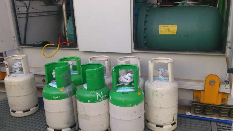

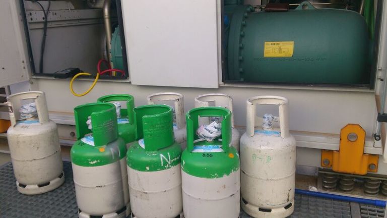

CUCUIBIZA Publicado 6 de Enero del 2016 Compartir Publicado 6 de Enero del 2016 Cucu me quedado asi :shock: Tu a mi no me la pegas, tu eres mecanico Efectivamente soy mecánico, desde los 15 años, 27 añitos, pero mecánico frigorista, de camaras frigoríficas industriales y climatizadores. El funcionamiento de los motores de las cámaras es muy parecido al de las motos, tanto en piezas como en funcionamiento, y las turbinas centrífugas de los climatizadores muy parecido al de la transmisión, con sus poleas, correas etc, si es cierto que hace mucho tiempo estudie mecánica, pero siempre me gusta mucho leer y estar al día. Aqui un motor de 2 metros, 130 kilos de gas lleva el bicho, 500 amperios consume en la arrancada, los contactores y reles son mas gordos que mi cabeza. Saludos Enlace al comentario Compartir en otros sitios web More sharing options...
