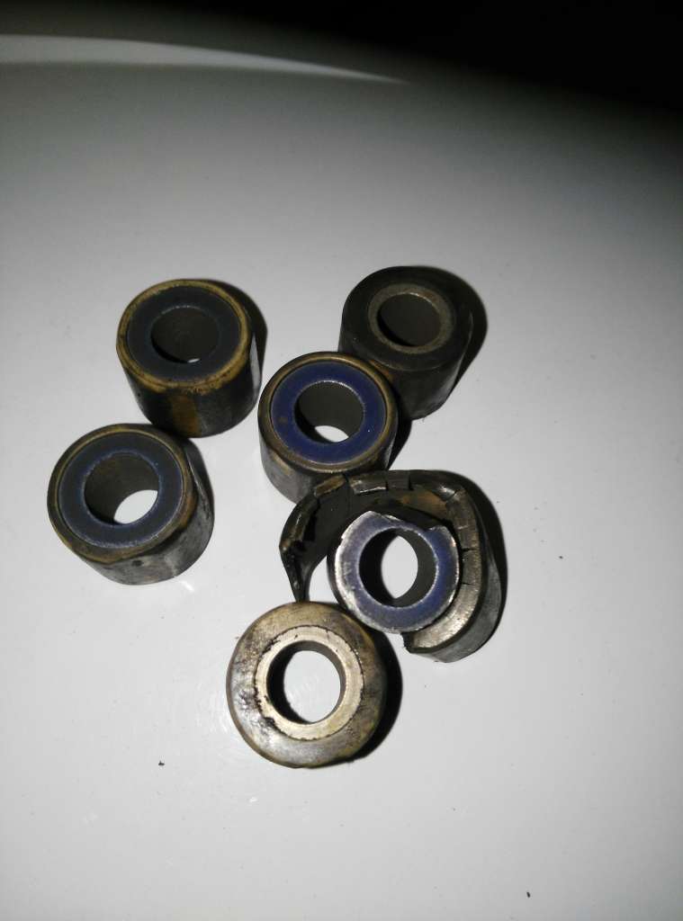

Segundo tema,cambio de rodillos.
[attachment:1]IMG_20151230_194255.jpg[/attachment]
Asi han salido tras casi 29000 km,lo raro es que no habia notado perdida de velocidad.

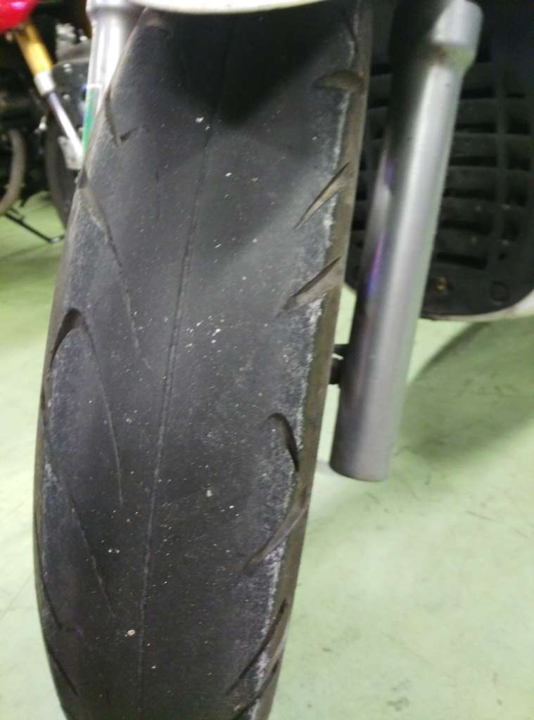

Quinto,cambio de neumatico delantero,un dunlop he puesto,no pregunteis el modelo que de la emocion se me ha olvidado preguntarlo.
