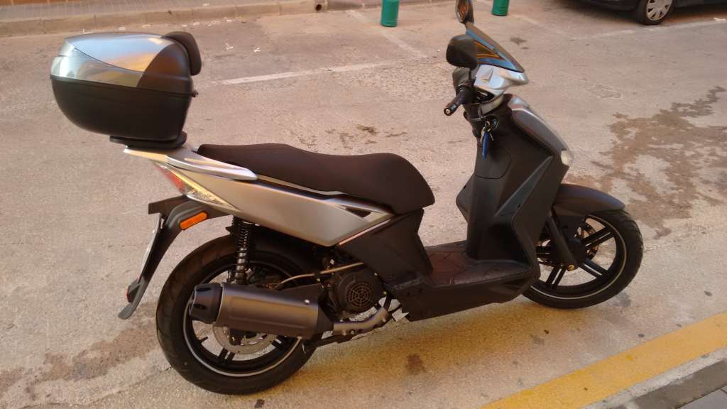

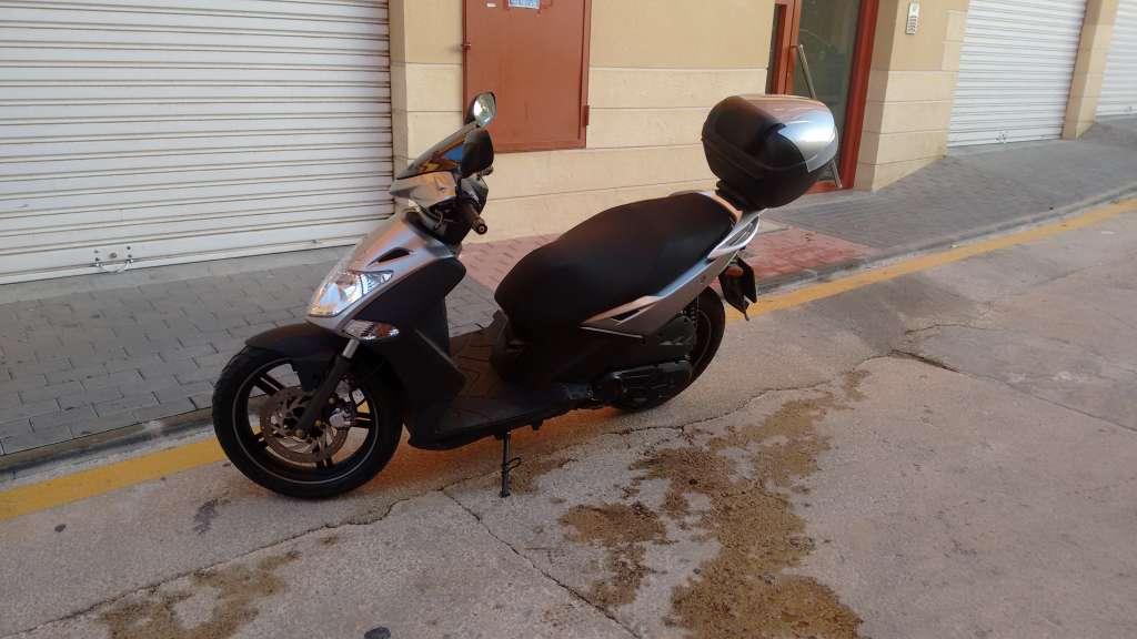

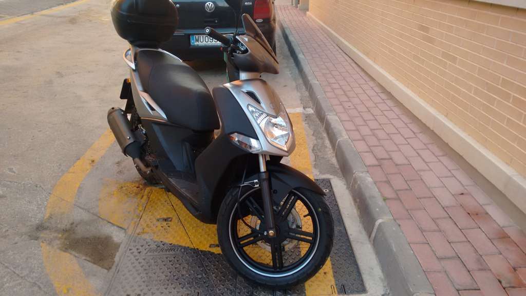

C_Temas Publicado 26 de Diciembre del 2015 Compartir Publicado 26 de Diciembre del 2015 :motero Impresiones de los primeros 1000kms bastante buenas, aunque aun estamos en el rodaje, hasta que no lleve 2500-3000kms que se suelte, no sabremos el potencial que tiene. Llevo bastante tiempo con el buscador leyendo hilos, varios de ellos bastante interesantes e instrutivos. Gracias a todos, hay por aqui gente que controla bastante, incluso algún ingeniero. Un gusto poder aprender leyendoos. Tengo varias dudas respecto a que hacerle a la moto. Primero de todo, explicaos mis requerimientos/limitaciones. Le doy uso diario de unos 70-80kms de trayectos entre ciudad y extraurbano (aun no la he metido en la autovia, pero lo haré) Por el dia le doy más uso urbano para ir a trabajar, y por la tarde me llevo a mi hija a atletismo a Alcantarilla (vivo en Torreaguera) pedanias de Murcia que están en extremos opuestos de la ciudad. A la moto, así a bote pronto, le noto algo de falta de salida (aunque aún no lo sé decir a ciencia cierta) y algo de recuperacion en medios. De altas ya os diré. Compré este modelo por precio y por que no tengo carnet A. Cosa que si consigo estabilidad laboral, haré. De momento tengo varias ideas/consultas que exponeos: 1.Variador: a)de casa con rodillos dr.pulley. Pros, barato b)koso con rodillos dr.pulley o redondos, muelles de embrague y muelle de contraste. Pros, variador barato c)malossi multibar rodillos suyos o dr. pulley, muelle contraste de casa¿?. Pros, fiabilidad malossi (ya he tenido 2) d)j.costa. Pros, leo que va mejor en medios, algo de salida más y algo de punta (lo ideal). precio mas o menos como malossi. 2. Correa, cambiaré por una bando o alguna de kevlar. 3. Escape. Aqui tengo otra de las dudas. Hay por lo que he visto, pocas opciones a)Turbokit, he leido que dán problemas de remaches, aunque son algo más baratos que el resto y el diseño está bien. b)chinos, ni se me ocurre. c)Yoshimura, Yasuni, Akrapovich, muuucha pasta Ahi va la pregunta, ¿se diferencia mucho el colector de uno de estos ultimos, de él de casa? porque si es que no mucho (respecto al rendimiento) le pongo solo el silencioso. 4. neumnáticos, se los cambiaré cuando le toque. 5.CDI, creo que sería peligroso 6. Kit 150 cc. He leido un hilo de un ingeniero que creo que trabajaba en malossi, que dice que lleva uno puesto desde los 300 kms y que es superfiable y se nota en el rendimiewnto y consumo, sin poner en peligro por fatiga del resto de componentes del motor (arbol de levas etc) Bueno despues de este rollaco, espero que me comenteis vuestras experiencias al respecto. Graciaaaaas Thanks Enlace al comentario Compartir en otros sitios web More sharing options...

abhang Publicado 26 de Diciembre del 2015 Compartir Publicado 26 de Diciembre del 2015 Muy guapa, el mismo color que la mía, sólo cambia el baúl. Saludos. Enlace al comentario Compartir en otros sitios web More sharing options...
C_Temas Publicado 26 de Diciembre del 2015 Autor Compartir Publicado 26 de Diciembre del 2015 gracias, de lo escrito inicialmete que me dices¿? Enlace al comentario Compartir en otros sitios web More sharing options...
