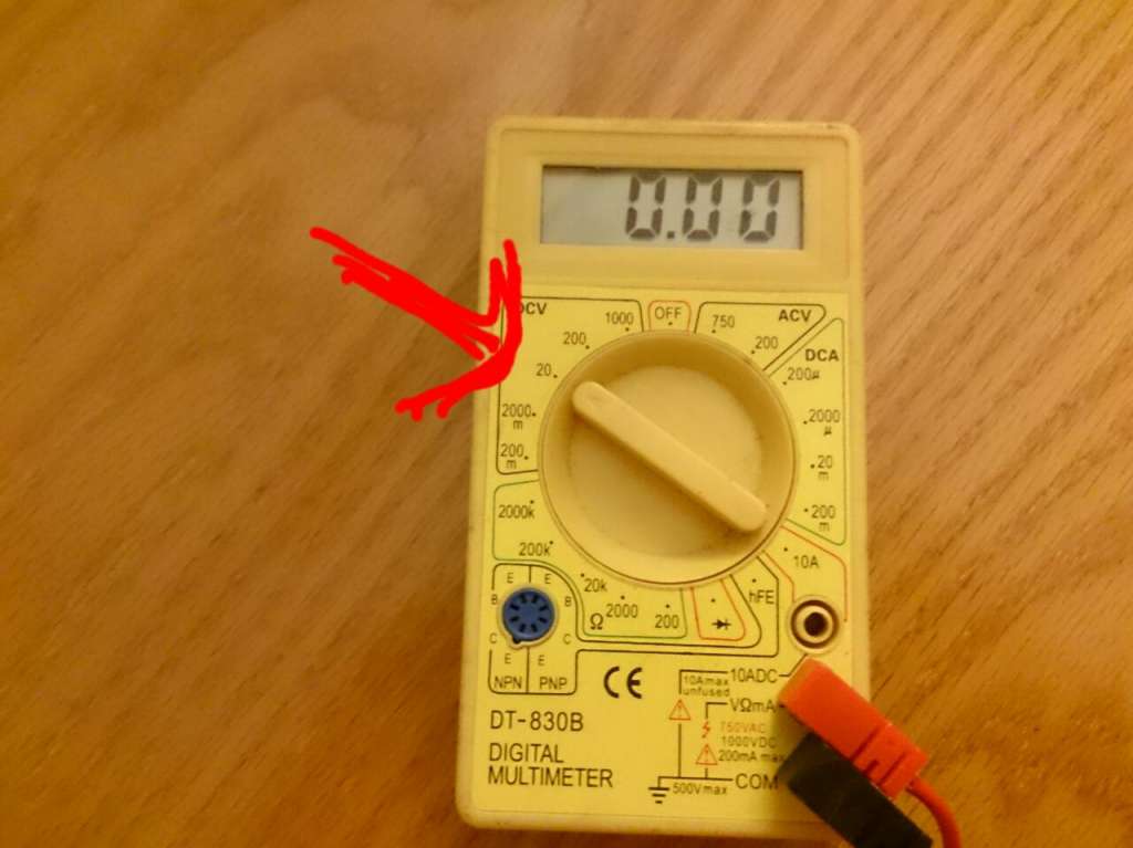

CUCUIBIZA Publicado 25 de Diciembre del 2015 Compartir Publicado 25 de Diciembre del 2015 Yo estoy con fede que seguro sera la batería y mas teniendo 4 años. Ahora bien, lo raro es que si la dejaste por la noche bien, y fuiste al día siguiente y te hacia esto es raro, ya que no te hizo ningún amago de no querer arrancar en posteriores dias, al no ser que no hayas usado la moto en varios dias, si es asi la batería estara mal, no te cuesta nada ya que vas a desmontar de todas maneras el sillon y el cofre comprobar con un voltimetro o polímetro la corriente que llega a la bateria, si te llegan unos 12'7 voltios la batería esta bien, si te llegan de 12'3 voltios hacia abajo esta mal, pero si por ejemplo te llegan 12'3 voltios por lo menos el cuadro se te tendria que encender, incluso arrancar aunque le cueste, al no ser que ya te lleguen de 11'9 hacia abajo que hay esta muerta la batería, si la batería esta en mal estado aunque la cargues te se descargara otra vez. Si esto te a pasado en un día sin coger la moto y ves que la batería esta muy baja y la cambias, no se si tienes luz en el cofre, pero si tienes mira que no tengas mas el contacto y la luz se te queda encendida. La caja de los fusibles la tienes al lado de la batería, si a la bateria le llega corriente bien, echale un vistazo a los fusibles por si hay alguno fundido. Pero segun el tiempo que tiene la batería, seguramente sea esta la que está mal, comprueba antes de cambiarla. Sobre cargarla con el coche y pinzas esto mejor hacerlo en un caso de emergencia, que te quedes tirado en una carretera lejos de casa por ejemplo, pero si estas cerca de casa o en el garaje, mejor sacar la batería y cargarla con un cargador, por lo que pudiera pasar, que llevamos mucha electrónica. Un saludo y felices fiestas Enlace al comentario Compartir en otros sitios web More sharing options...

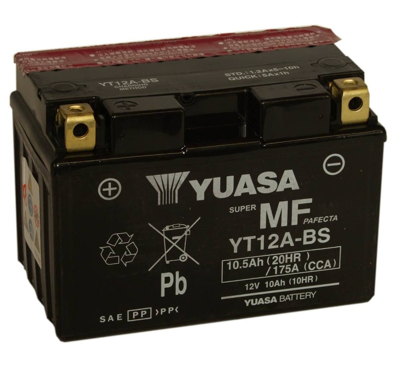

CUCUIBIZA Publicado 25 de Diciembre del 2015 Compartir Publicado 25 de Diciembre del 2015 Hola, con 45 minutos te se tenia que quedar cargada, aunque seguramente sea la batería no te fies, porque puede ser un fusible u otra cosa. Lo mejor es que pruebes la corriente en la batería, si esta esta muerta del todo te hace lo que te a echo, pero si le falta un poco de carga por lo menos las luces del cuadro te tendrian que ir. As probado que las luces del cuadro y sistema de alumbrados iba cuando la as arrancado? Ahora te pasare una foto del polímetro que compre para tener en casa, y la posición donde hay que medir el voltaje, por si no sabes usarlo, unos 6 euros me costó, creo que en una tienda de chinos o en un bazar, y del cargador, unos 20 euros en el lidel, siempre es bueno que todo el mundo tenga esto, al final te ahorras dinero. Tu tienes el cargador de litio, pero nuestras baterías no son de litio, al igual no te ira bien, pero lo puedes probar, la posición tendrás que poner, carga 12v, y en 10ah mínimo, tu batería es modelo YT12A-BS 12V 10 Ah. Ya como me enrrollo, si te llegan 12'7 voltios, mira los fusibles, tenemos uno que es para el encendido y luces del cuadro. Si la batería tiene poco voltaje es problema de la batería. Foto polímetro, pero medir batería en posición DCV Menor escala Foto de cargador Y esta es tu batería, corrígeme si me equivoco. Un saludo y suerte. Ya nos cuentas cosas. PD. Si cambias la batería porque este mal, mira lo de la luz del cofre, vaya que se quede encendida. Enlace al comentario Compartir en otros sitios web More sharing options...
