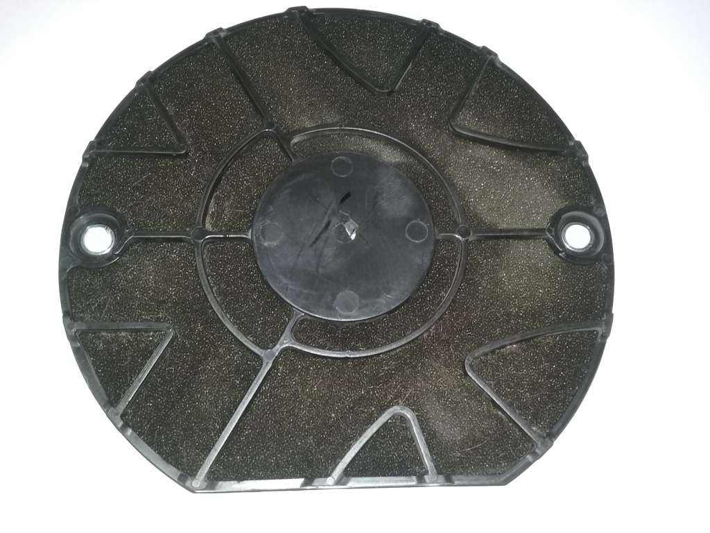

Miguelon. Publicado 16 de Diciembre del 2015 Compartir Publicado 16 de Diciembre del 2015 Bueno ya veis como está con 10, 000km. Lo he aspirado con el aspirador y lo he lavado con agua jabonosa y después lo he vuelto a aspirar. Gracias CUCUIBIZA. Enlace al comentario Compartir en otros sitios web More sharing options...

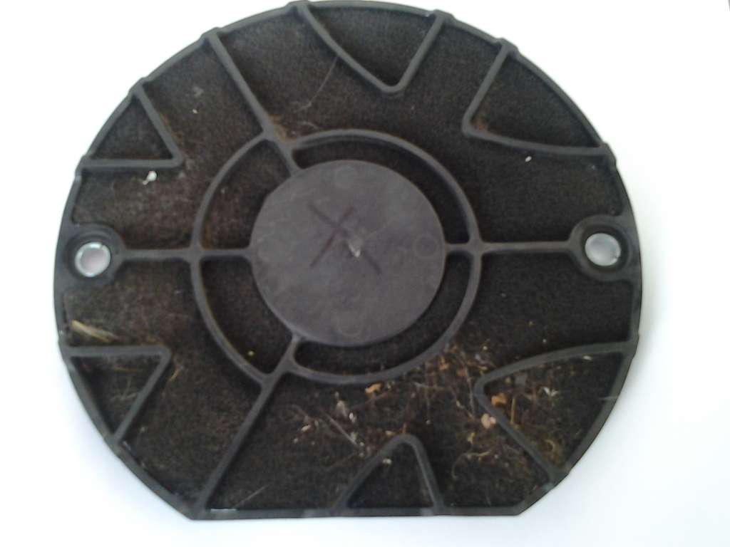

CUCUIBIZA Publicado 16 de Diciembre del 2015 Compartir Publicado 16 de Diciembre del 2015 De nada Miguel. Pues también tenía bastante porquería, distinta a la mia, la mia era polvo de los caminos de arena, un poco de cepillito y agua y se fue todo. Es decir que lo suyo es limpiarlo entre los 5000 y 10000 kms, supongo que a unos 7500 kms estaria bien. Ojo para los que lo limpien porque la esponja filtrante es muy fina, nada de cepillos duros, ni agua a mucha presión, también se le puede pasar un aspirador como a echo Miguelon. Saludos cerveza_ Enlace al comentario Compartir en otros sitios web More sharing options...
